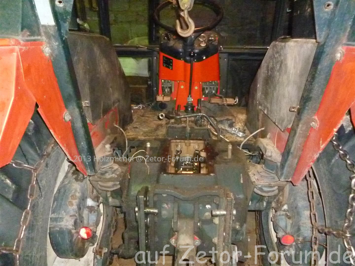

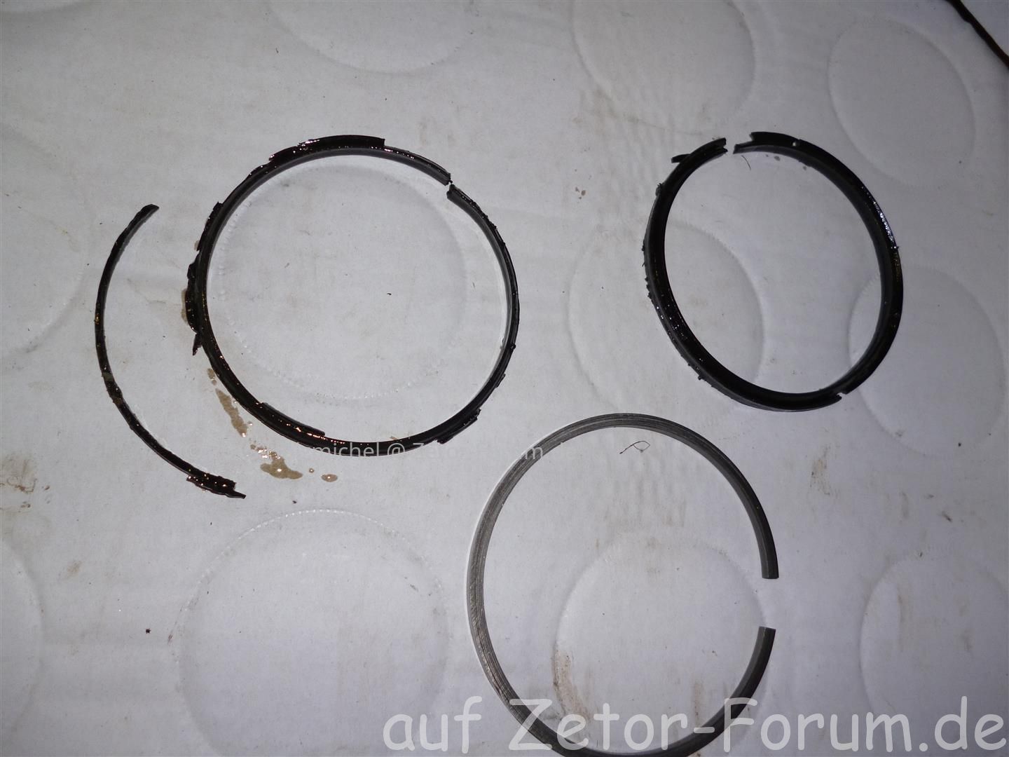

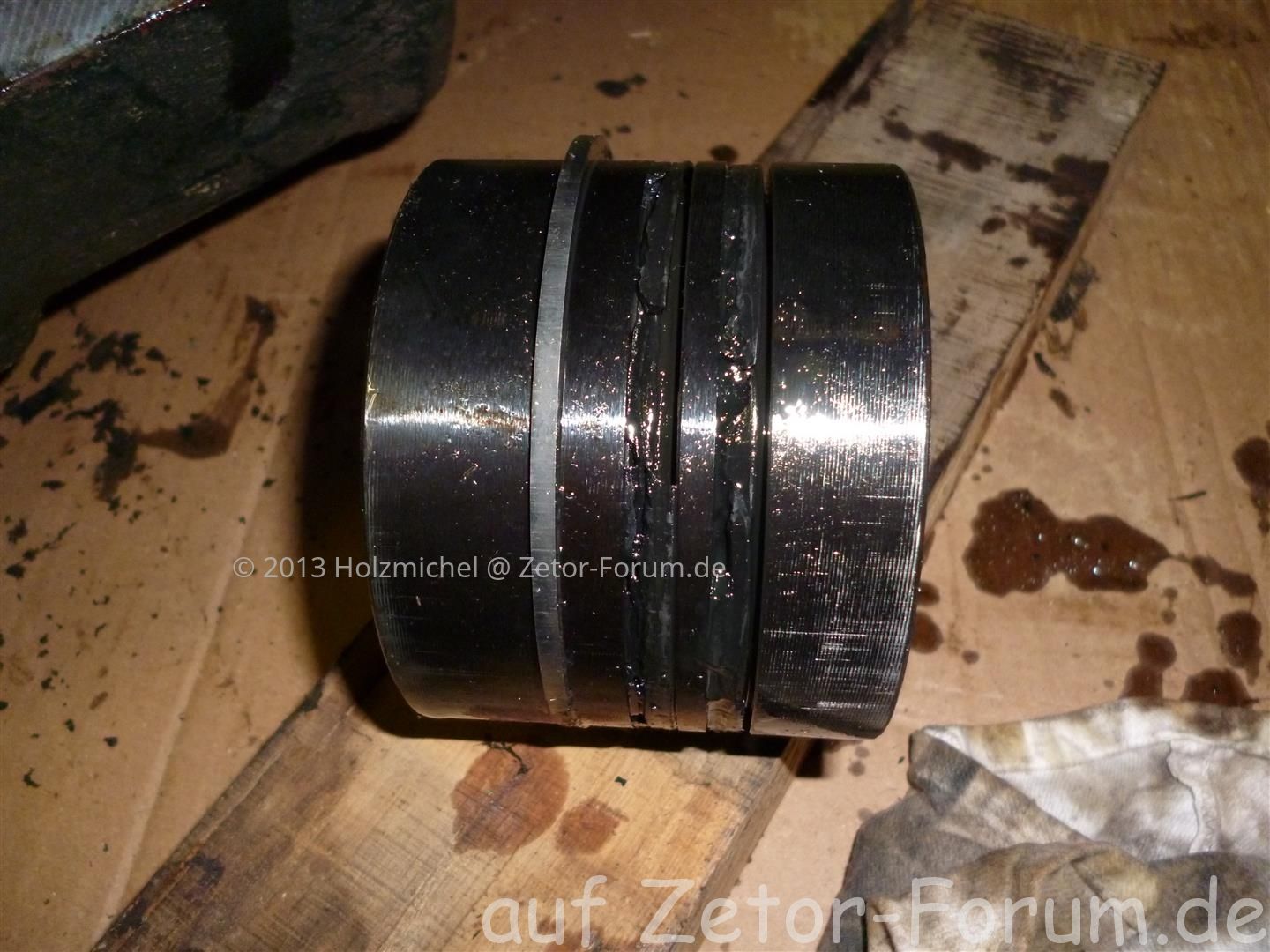

Heute will ich endlich auch mal paar Fotos von meinem Zetor hochladen, ist leider nicht früher geworden. Über Ostern hab ich`s endlich mal geschafft die Ringe vom Kraftheber zu wechseln. So wie die aussehen konnte der nicht mehr funktionieren. Die eigentliche Reparatur ist ja kein Ding, nur rankommen muß man eben erstmal...
