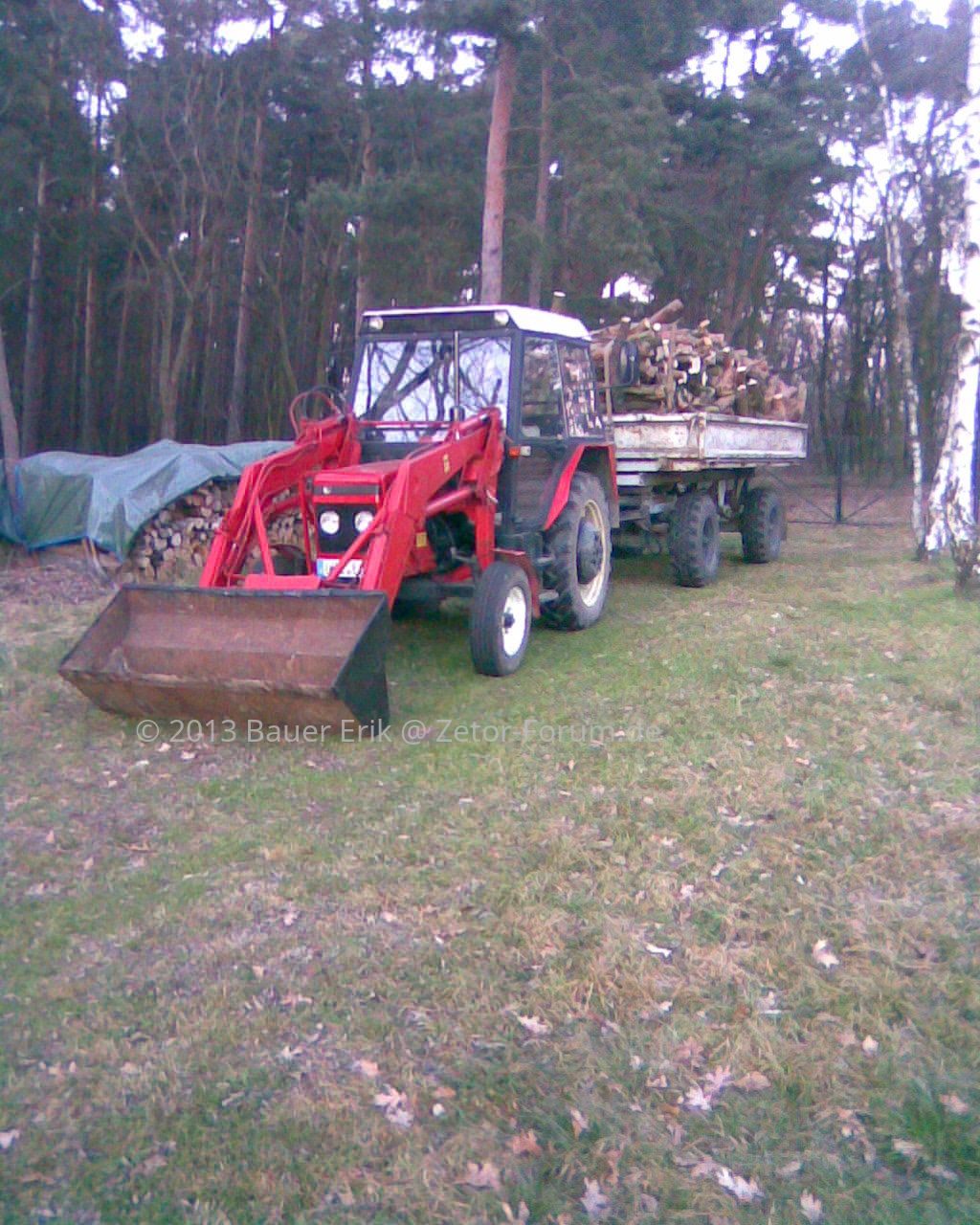

wie versprochen ein paar fotos ;)
der zetor ist baujahr 1990 und lief nur 3-5 monate im stall.Der traktorrist/ex-vorbesitzer hat den zetor nach der wende dann gekauft und hatte ihn nur sehr selten gebraucht... :Yahoo!:
habe den traktor mit 600bh gekauft :Yahoo!:

Schööön... der sieht wirklich noch sehr gut aus. :ok:
Dagegen hast du auf dem HW 60 ? ne ordentliche Ladung drauf :D

auf den hw 60 waren etwas mehr als 6to :D
