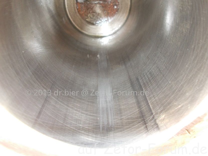

Hallo Zetor Gemeinde,
wie versprochen hier ein paar Fotos.
So, hab auch den Hubzyliner ausgebaut.
Er hat ein paar Kratzer, ist auf den Fotos vielleicht nicht so gut zu sehen.
Ist das noch OK so, oder eher nicht ?

Hallo Klemens,
schöne Bilder hast von deinem Zetor gemacht. Sieht gut aus! Der Schlepper ist so wie er dasteht ein ziemliches Unikat. Denke mal, das da vielleicht 50 - 100 Stück, aber bestimmt nicht mehr, in der BRD mit dieser Ausstattung verkauft worden sind. Kannst stolz auf deinen Neuerwerb sein, das hat nun wirklich kein Hinz und kein Kunz!
Aber ja der Zylinder/Kolben: Also ehrlich gesagt schrecken mich die paar Kratzer am Zylinder und am Kolben nicht wirklich. Man sieht sogar im Zylinder noch den Kreuzschliff vom Honen. Also auf die Frage Zylinder/Kolben erneuern, würd ich zuerst in den Geldbeutel schauen und dann entscheiden.
Zur Frage, ob man die Dichtungsmanschette wechseln soll: JA, auf alle Fälle! Schließlich hast Du ja ganze Arbeit geleistet und den Kolben jetzt in Händen. Die paar Euro für eine neue Dichtungsmanschette sind auf alle Fälle gut angelegt.
Übrigens, es ist nicht so, dass die rote Manschette auf deinem Bild links abgenutzt aussieht, aber ich glaube, dass man die verkehrte Einbaulage der Manschette gewählt hat. Normalerweise zeigt die Seite der Manschette mit dem dicksten Durchmesser zur Oberseite des Kolbens, nicht zur Unterseite, wie im Bild links. Grundsätzlich zeigt die Kante mit dem größtem Durchmesser der Manschette dorthin, wo der Druck ansteht, also zur Oberseite des Kolbens, da sonst die Manschette nicht wirklich abdichten kann. Wo immer Du auch eine neue Manschette kaufst, frag nach, wie die Einbaulage denn bei dieser Manschette denn richtig ist.
Gruß
Peter
