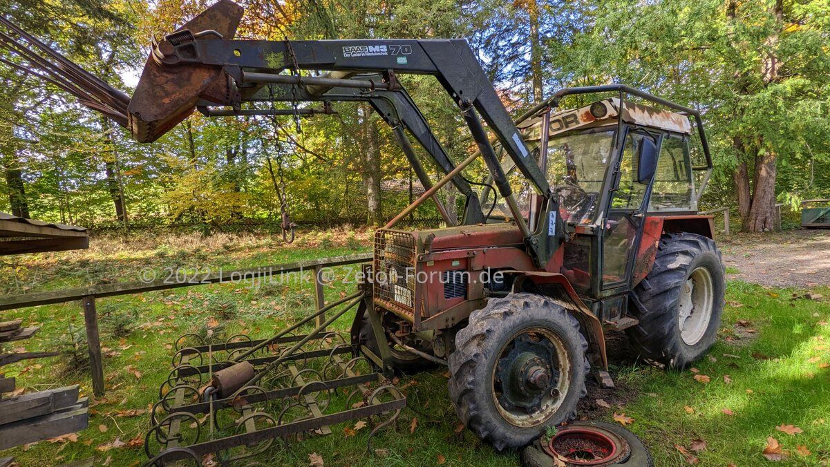

Hallo Zusammen,
ich wollte mich kurz vorstellen, ich bin Marc, 26 Jahre alt, Softwareentwickler und komme aus dem Sauerland.
mein Großvater hat einen Zetor 6245 der immer gelaufen ist aber nie gewartet wurde. Den wollen wir jetzt wieder TÜV fertig machen.
Ich hänge mal ein paar Bilder an, da kann man den zustand besser beurteilen.
Er wird auch heute noch zum u.A. Holz machen verwendet.
Ich werde die Reparatur mit meinem Vater und meinem Bruder durchführen, Großteils in Eigenleistung.

Hallo Marc,
Der gute hat ja schon einiges mitmachen müssen.
Motor läuft?
Bremsen funktionieren?
Was genau habt ihr damit vor?

Hallo Florian,
ja der Motor läuft.
Bei einem Unwetter stand der Trecker bei der Jagdhütte meines Großvaters und hat daraufhin zwei Fichten standhalten müssen. Dank dem Rahmen hat er das überlebt.
Die Bremsen an sich funktionieren, müssen aber wohl mal neu gemacht werden.
Wir wollen damit weiterhin Holz für den Eigenbedarf machen und weitere arbeiten auf unseren Grundstücken bzw. Wald und Wiesen.

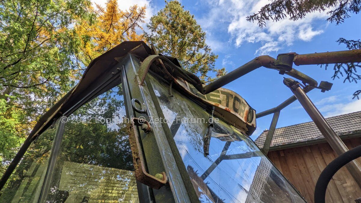

Das mit dem Dach wird ein Problem...

Bzgl. des Dachs wollen wir evtl. mit einem Schlosser zusammenarbeiten, welcher es evtl. wieder richten kann.
Unser Ziel ist es nicht unbedingt den originalzustand wieder herzustellen, sondern ein vernünftiges und sicheres arbeiten zu ermöglichen.
Ob da dann optisch einige Mängel sind ist bei uns eher zweitrangig solange die Funktion gegeben ist.

Das Dach sollte schon dicht sein, die Elektrik wird es dir danken

wird nicht einfach - das Dach ist massiv beschädigt worden, sicher auch innen die Heizung/Filter/ Elektrik und: es gibt kein Ersatz außer auf dem Gebrauchtteilemarkt und auch da brauch man für ein Metalldach Glück.

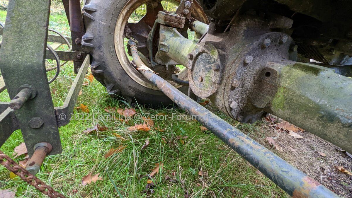

Nimm mir das bitte nicht übel, aber der kleine Allradler hat offenbar reichlich "in die Fresse" bekommen bei der Waldarbeit (Spurstange z.B. aber auch der Batteriekasten sind deutliche Zeugen) . So schlimm schaut das eigentlich selbst im Forst eher selten aus dann. Auf jeden Fall würde ich dringend über nen Kabinenschutzrahmen nachdenken, fordert die BG-Forst glaube ich ja eh...

Und auch beim Dach gilt, wenn es repariert wird, z.B. durch den genannten Schlosser, ist nicht der originalzustand wichtig, sondern die Funktionalität und die ist bei einem Dach nun mal die Dichtheit.
Das Dach ist Teil eines Sicherheitsrelevanten Bauteiles - die Kabine. Die Kabine ist nicht nur Wetterschutz, sondern vorrangig um dein Leib und Leben zu schützen, da der Kabinenrahmen (mit dem Dach!) einen Umsturzschutz darstellt. gerade im Forst geht das schnell, das die Maschine kippt...
