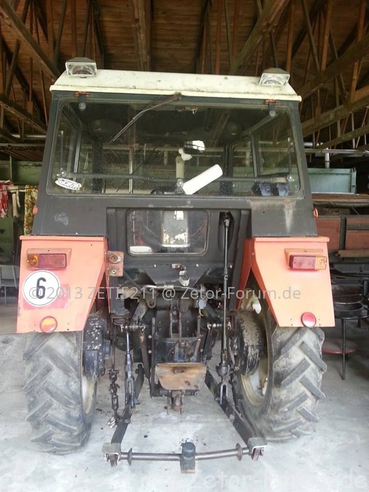

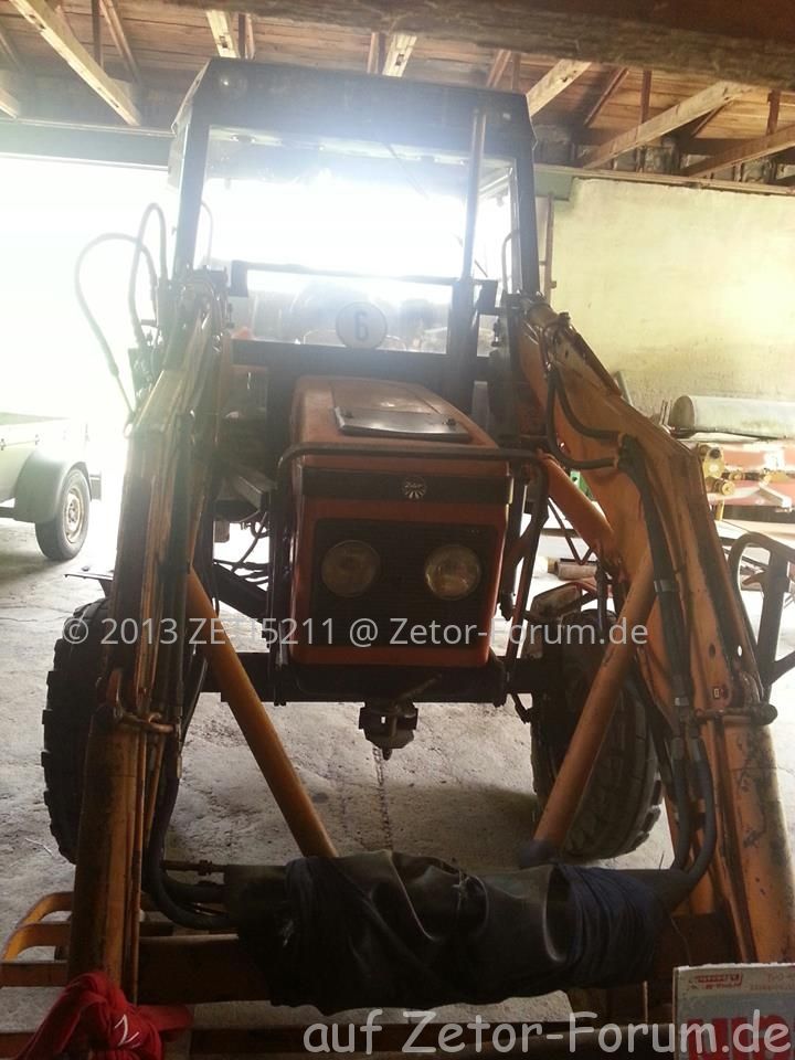

hallo zetorfreunde...
ich bin immer noch nich zum weiter anbauen gekommen- daher trotzdem mal paar pics von meinen 5211.
