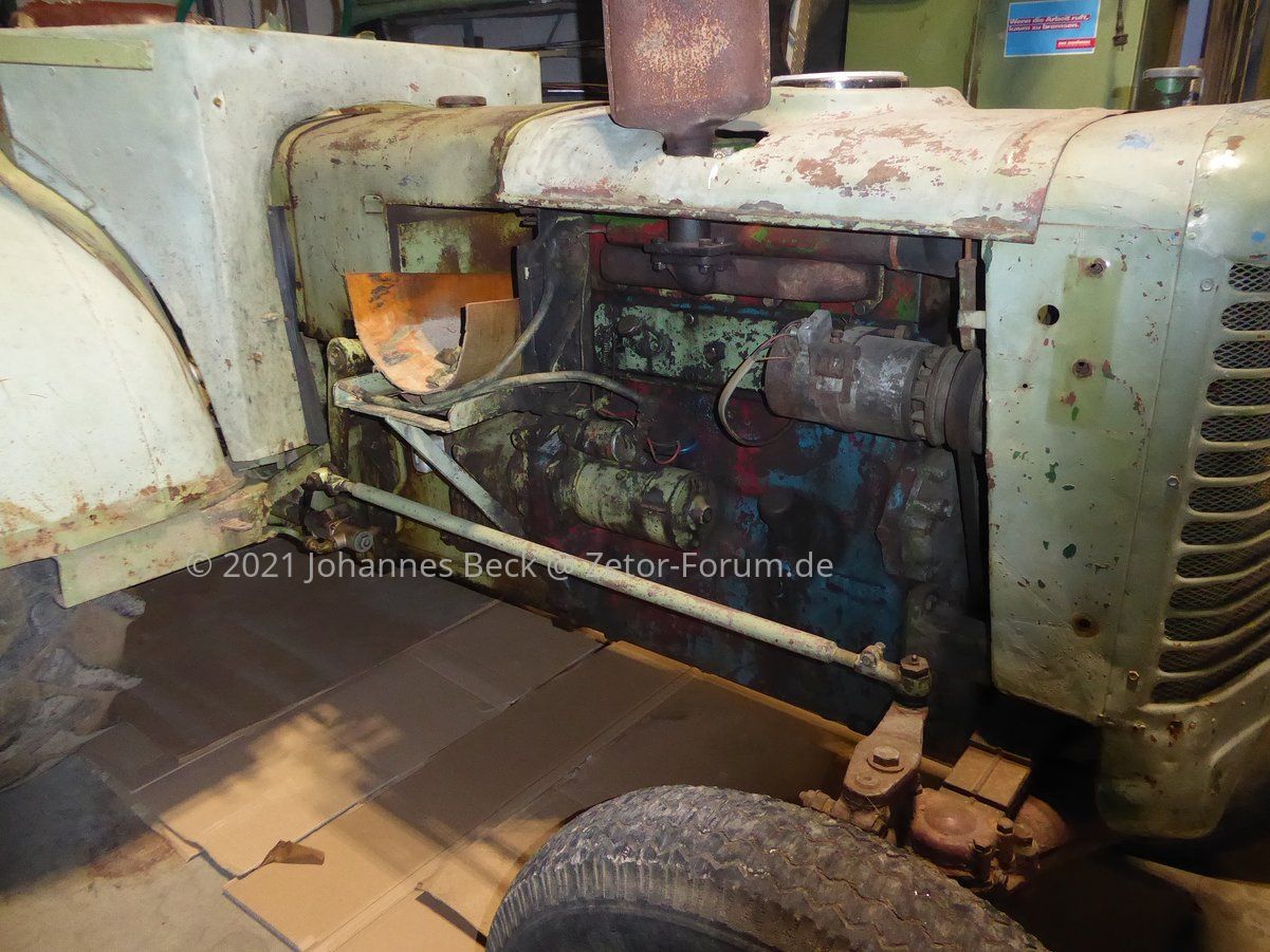

Guten Tag in die Runde,
hier meine kurze Vorstellung. Wenn ich sage meine ist das nicht richtig.
Es geht um Zetor 50 super, meinen Sohn Johannes und mich. Zetor seht ihr
auf den Bildern. Johannes fährt John Deere und arbeitet als
Landmaschinenschlosser. Ich bin Christian, Bj. 61, verheiratet,
Selbständig... Mein ältester Sohn kaufte sich vor vielen Jahren einen
Traktor (diesen Zetor 50 super). Als Vater freut man sich wenn die
Kinder was richtiges machen. Dann kam der Wegzug aus der Heimat, die
Liebe und und und. Auf jeden Fall war der Zetor überflüssig. Ich wollte
nicht, daß er übereilt, vielleicht zu billig weggegeben wird und erwarb
das Teil. Einige Jahre wieder stand das gute Stück in einer hinteren
Ecke bis ich ihn ende 2020 vorgeholt habe. Ich habe mir in den Kopf
gesetzt mit meinem Zetor auf der Straße zu fahren. entspannt und von
niemand gehetzt. Mein Ziel ist es nicht ein hochglanz Traktor zu
besitzen. Mir schwebt vor das Teil möglichst original zu belassen. Eine
in der LPG ausgeführte Reparaturschweißung so wie die nicht mehr
homogene Lackfläche sollen so bleiben. Der Motor muß gut gehen, er soll
nicht tropfen. Da ich etwas ganz anderes gelernt habe und meine Zeit die
ich für meinen Zetor aufbringen kann begrenzt ist bin ich auf
Unterstützung angewiesen. Mein Sohn und einer meiner Mitarbeiter haben
sich dazu bereiterklärt. Ihnen danke ich schon jetzt. Wir freuen uns in
der Runde der Zetorfreunde aufgenommen zu werden. Hier erste Bilder Gruß
Christian
P1010039.jpg P1010041.jpg P1010057.jpg P1010043.jpg P1010066.jpg P1010069.jpg P1010470.jpg P1010472.jpg
Na denn mal herzlich willkommen Christian und Familie! :)
Endlich mal wieder eine umfangreiche Vorstellung - top! Schaut auch nach etwas Arbeit aus. Bei der Suche nach originalen Hubstreben und Unterlenkern wirst du wohl einen Spender suchen müssen. Läuft er denn vom Motor her soweit? Getriebe - gut schlatbar, ohne großes Jaulen zu fahren?
Interessant wären auch noch Motornummer und Rahmennummer um deinen Zetor zeitlich mal einordnen zu können - siehe auch: FIN
Hallo Christian!
Willkommen hier, auch von mir! :servus
Öhmm, aber..., Vorsicht am Motor, ..."Lass den bloß so, wie der ist!", wurde mir vor Jahren einmal gesagt.
Ich habe es nicht sein gelassen und doch Hand angelegt. ;)
Relativ dicht ist meiner jetzt, gutes Anspringverhalten und Leistungsabgabe top.
Bitte überlege genau, wo, was zu tun ist. Die vielen Dichtflächen neigen gern zum Ölen, vor allem an den Köpfen und der Blechölwanne.
Jetzt nur auf den Motor zu schauen reicht meist nicht :greis: , Kupplung und vor allem die Bremsen sind gern marode, oder eben verölt.
So ungepflegt möchtest Du dich zum Treffen sehen lassen? :bibber
Der ungefederte RS 30 Sitz soll so bleiben? :wasnein
Mach den Russentopf weg. :wegguck
Bei Fragen, fragen! :rotwerd5 ;):D

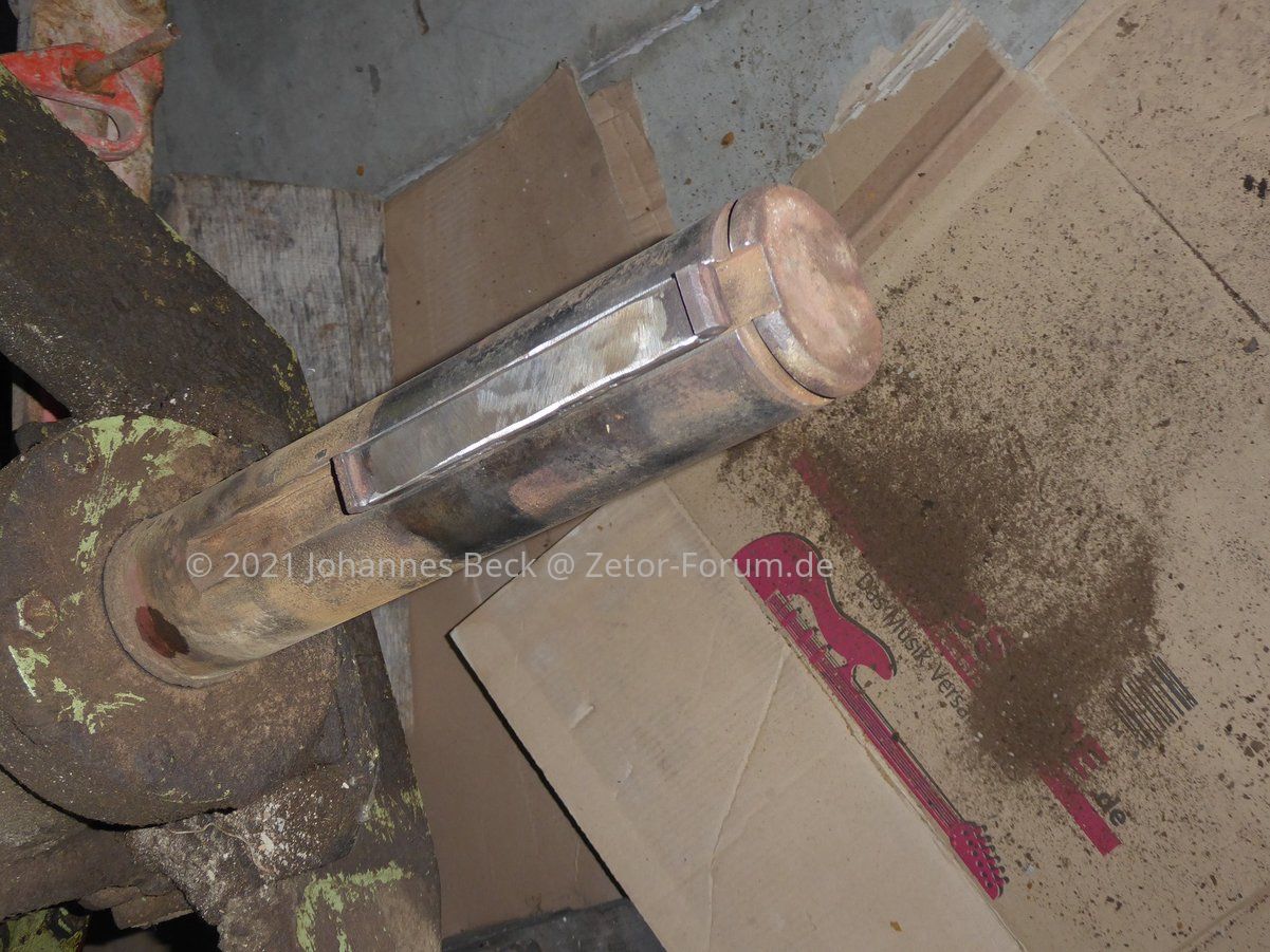

Aktuell ist der Stand folgendermaßen. Beim rangieren in die Werkstatt
wurde ein Mangel am li. Hinterrad sichtbar. Ich dachte das Rad fällt ab.
Von den vier Schrauben im Klemmstück waren bei zwei die Köpfe
abgerissen. Scheinbar wurde dennoch längere Zeit so gefahren. Der
Spannklotz und zT. die Achse waren sichtbar eingearbeitet. Die Sache ist
repariert, er steht erst mal wieder fest auf vier Beinen. Als nächstes

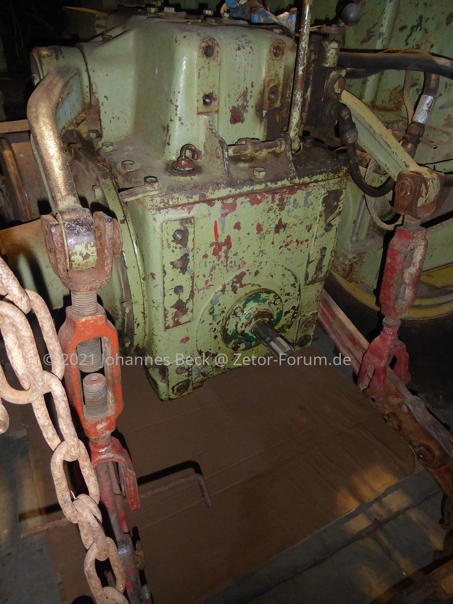

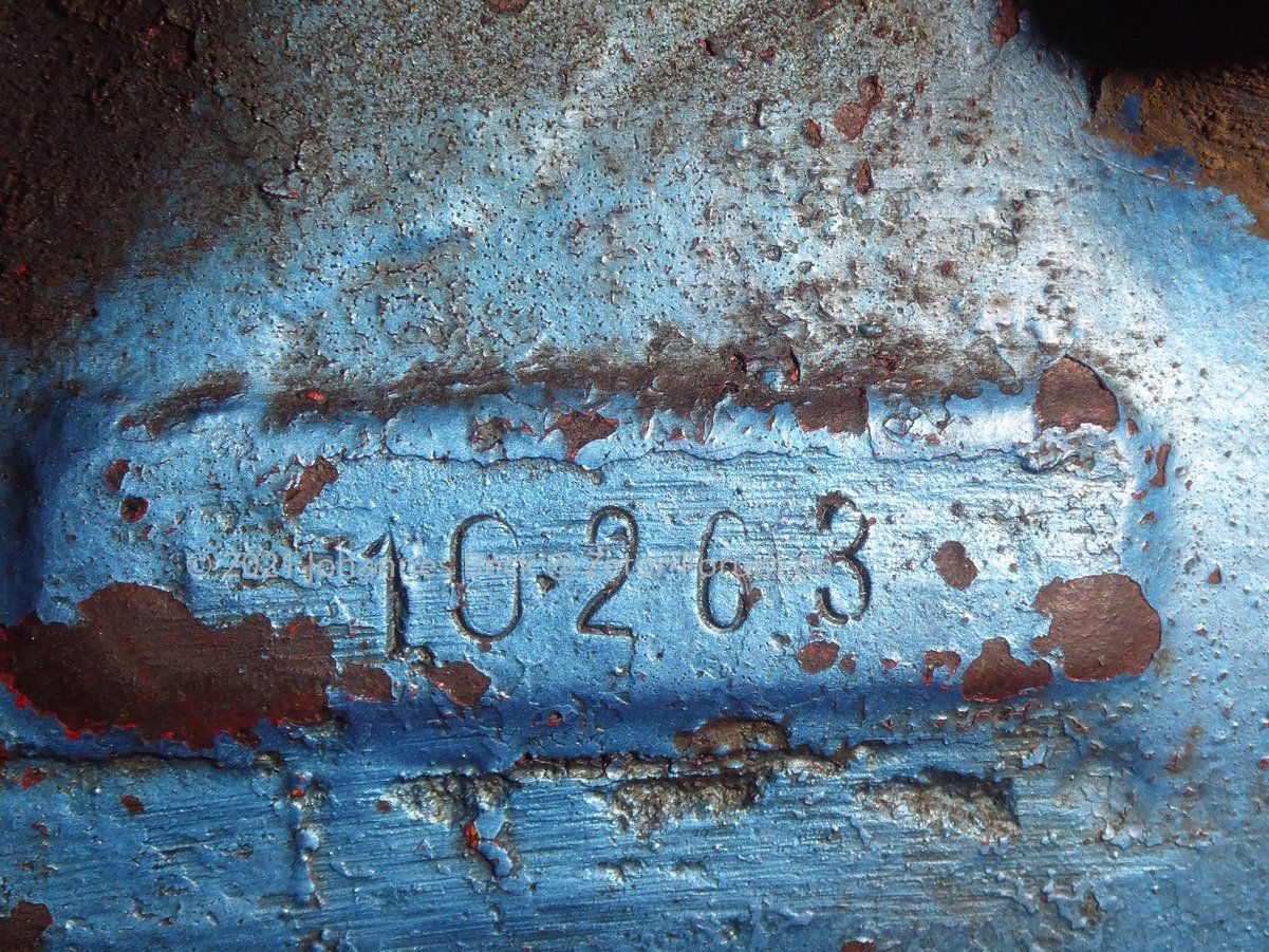

Joachim fragte Nach Nummern. Heute habe ich gesucht und gefunden. Am
Motor 10263, Motor wurde mal getauscht. Er ist blau, alles andere grün.
Hinten rechts neben der Zapfwelle 21748. An der Lenksäle ist kein Schild
dran. Eine Altersangabe interessiert mich. Sicher ist er etwas jünger
als ich.
Bis zum nächsten mal Christian und JoP1010479.jpg hannes P1010476.jpg P1010468.jpg
Bitte erst OHNE Gas den Anlasser drehen lassen, damit der Motor Öl vorpumpen kann an die Schmierstellen. Idealerweise in dem Moment auch an die Kipphebel schauen ob dort überhaupt Öl ankommt. Wenn Öl kommt, dann erst richtig starten. Denke aber mal das wisst ihr... :)
Motor sollte mit der Nummer (10263) ungefähr von um 1960 sein - der Nummer nach ein sehr, sehr früher 50 Super Motor.
Der Rest sollte laut Nummer (21748) recht genau aus 1961 stammen - sein originaler Motor hätte eine Motornummer 22xxx oder 23xxx gehabt.

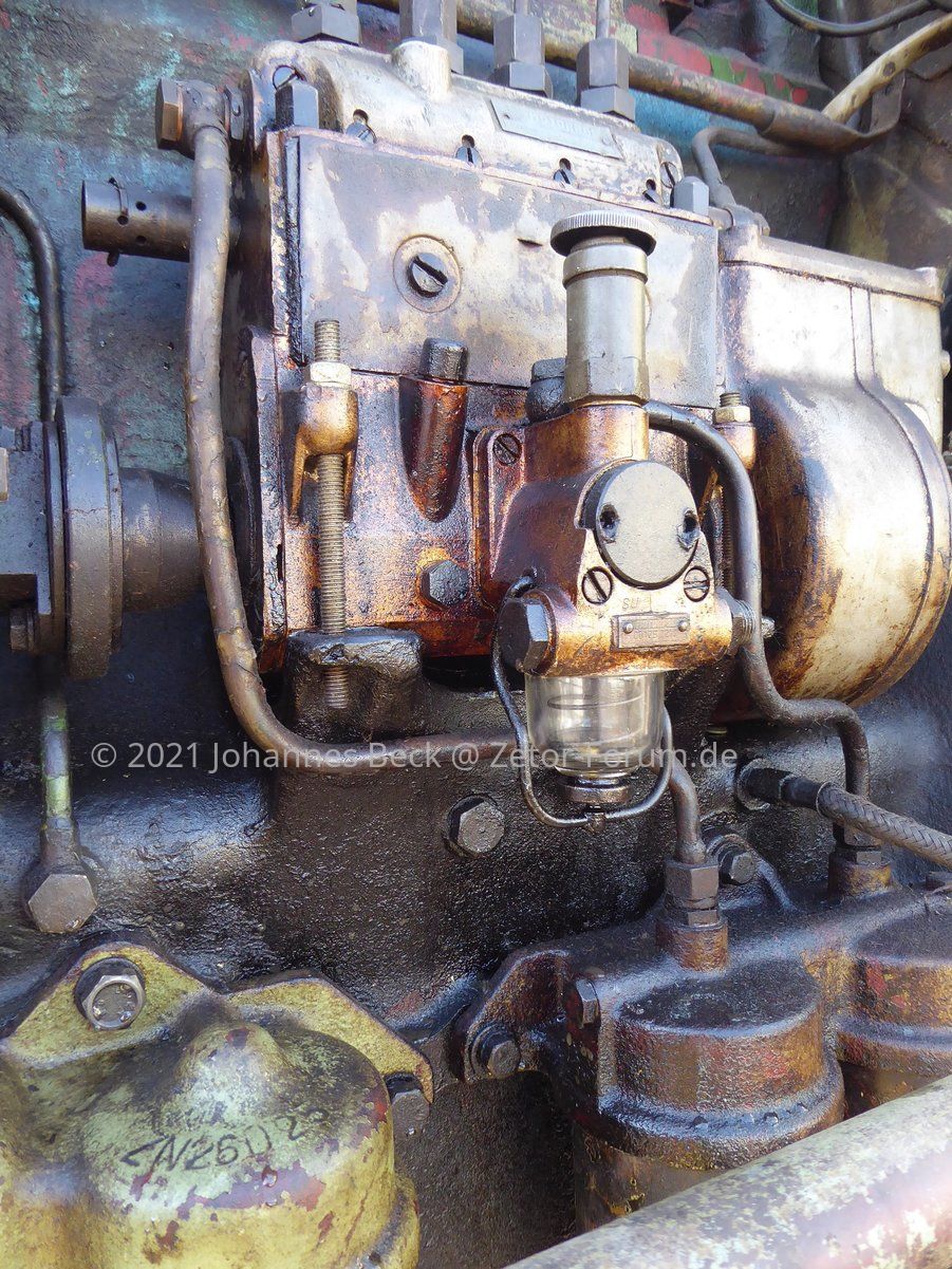

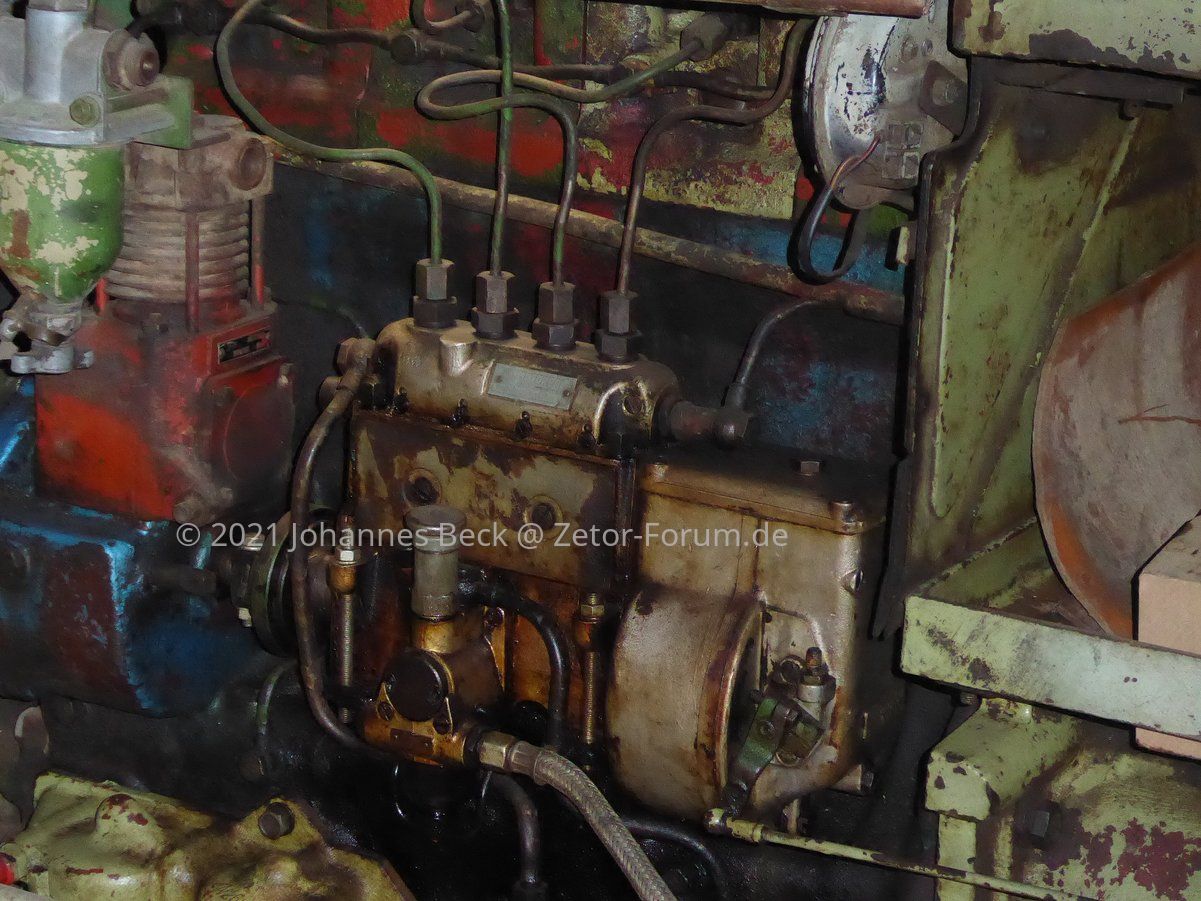

Haben heute beim prüfen der Einspritzpumpe leider feststellen müssen das 3 Element fest ist .Nach großer Mühe wieder in Gang bekommen. Bei einem letzten Kontroll Blick leider feststellt müssen Stösel abgerissen.
Nun Pumpe und Motor auf Einstellungen gedreht Pumpe ausgebaut. Reservepumpe eingebaut. Nun eine frage was für öl einfüllen?

Erstmal ist es nicht wichtig, welches Öl, sondern überhaupt Öl einzufüllen.
Je nach dem was Du für Motorenöl fährst, würde ich eben Dieses auffüllen. ;)
Bei mir SAE 15 W 40, ...ein Aufschrei geht durch die wenigen Nutzer, ...wechseln werde ich zwischen Winter- und Sommeröl nicht. :cool:
Es sollten etwa 250 ml sein, Pumpengehäuse und auch noch am Reglergehäuse, jeweils bis es aus der jeweiligen Kontrollöffnung austritt.
:D Ja?
Einstellen, fertig, Motor läuft. :zufrieden
Ich hab 20W50 drin. Im Famulus fahr ich 15W40.
Die ESP Elemente gammeln leider häufig fest, durch den Biodiesel. Da hilft nur Elemente neu machen und lange Standzeiten vermeiden, mindestens alle halbes Jahr laufen lassen mit frischem Diesel.
