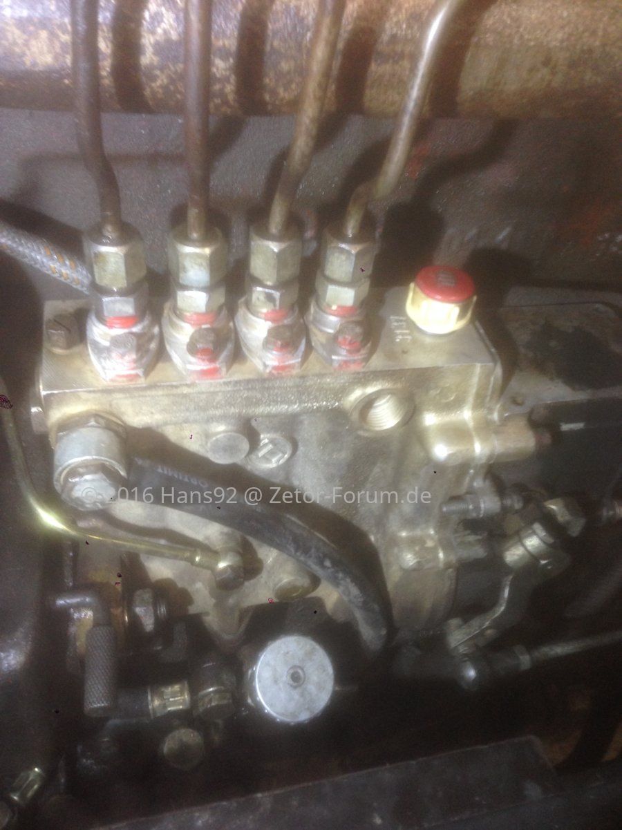

Foto von der ESP wäre dennoch nützlich...

Habe jetzt kein Foto von der Einspritzpumpe. Ich stelle morgen ein Bild rein. Ich denke auch das die ESP mit Motoröl geschmiert wird,da eine Druckleitung in die Pumpe geht. Die ESP hat aber auch eine Öffnung wo man Öl reinschütten kann. Hmmm?
Wie gesagt Foto folgt morgen.

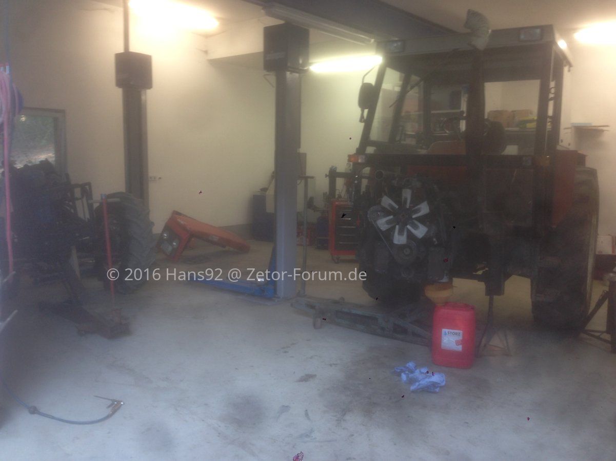

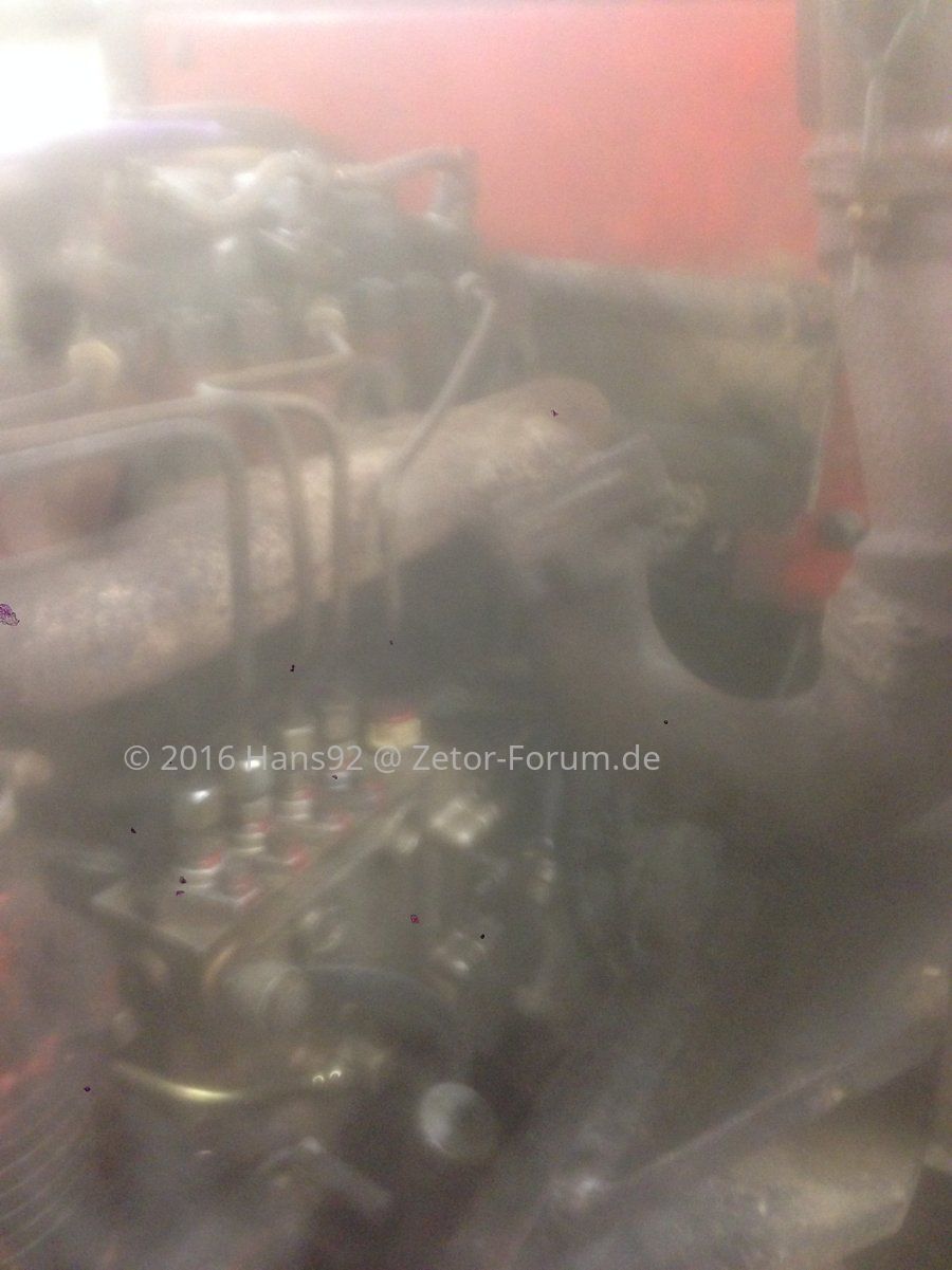

Habe doch noch Fotos vom Umbau und der Pumpe gefunden. Qualität ist jedoch sehr mangelhaft.
Langsam...
Hast du mal verglichen ob du die gleiche Einspritzpumpe drin hast, wie von Motorpal angegeben? Gleiche Düsen?
Die 18° vor OT sind für den Motor Z 7703 - also dem Nachfolger vorgegeben. Nicht das der Motor schon mal getauscht wurde? Und bei diesem Motor wurde der Einspritzdruck mit 186 +/- 8 bar angegeben, was dann zu deinen Bestandswerten ja eher passen würde...
Daher:
- Komplette Nr. der ESP?
- Motor Typ (eingegossen)
- Motor Nummer (auf der rechten Seite, unter dem hintersten 4. Zylinderkopf in den Motorblock geschlagen, beginnend mit nem Stern)
- und spaßeshalber mal noch die FIN und das Baujahr (1992?) , dann kann ich deinen mal gegen die FIN-Liste prüfen.
Und - Handy-Kameralinse mal putzen.

Foto der ESP:
Somit müssten die von dir angegebenen Werte stimmen Joachim.
