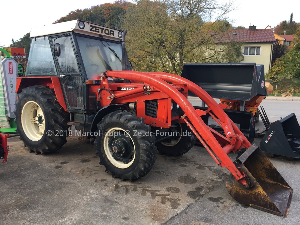

Hallo mein Name ist Marco und wohne in der Nähe A13 an der Grenze zwischen Sachsen und Brandenburg. Seit ein paar Monaten bin ich im Besitz dieses 7745 der „etwas“ restaurierbedürftig ist. Technisch läuft er bis jetzt super und unterstützt uns zuverlässig im Wald (ca. 22ha). Im Sommer ist geplant die Kabine zu ziehen und ihn dann von seinem Roststellen zu befreien. Aktuell bin ich noch an der Suche bzw. dem Anbau einer Zweikreisdruckluftbremsanlang. Beste Grüsse Marco

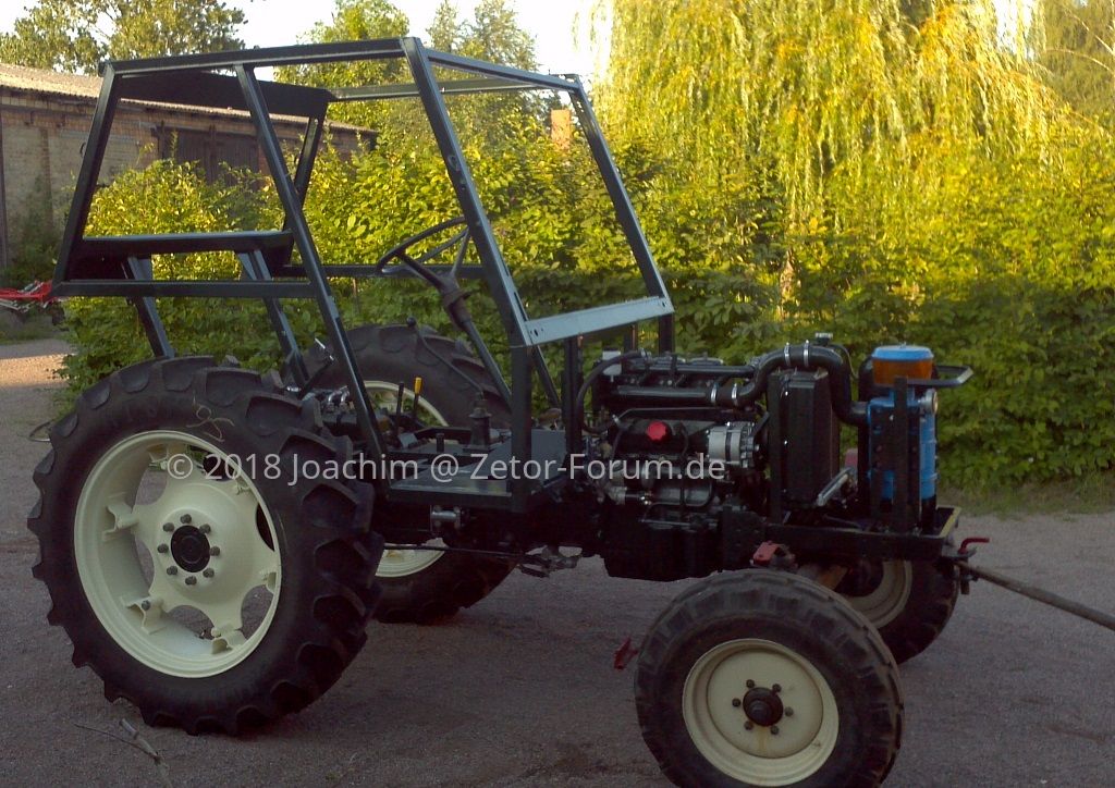

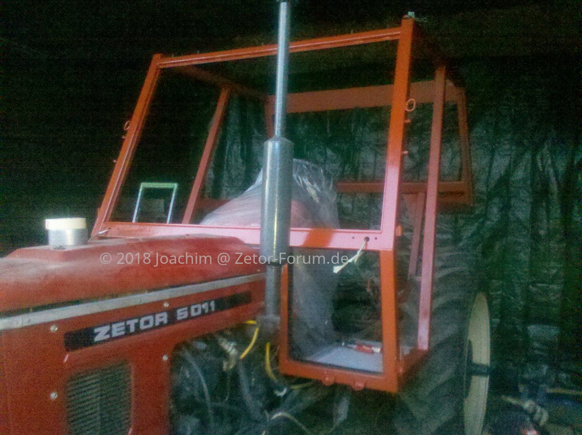

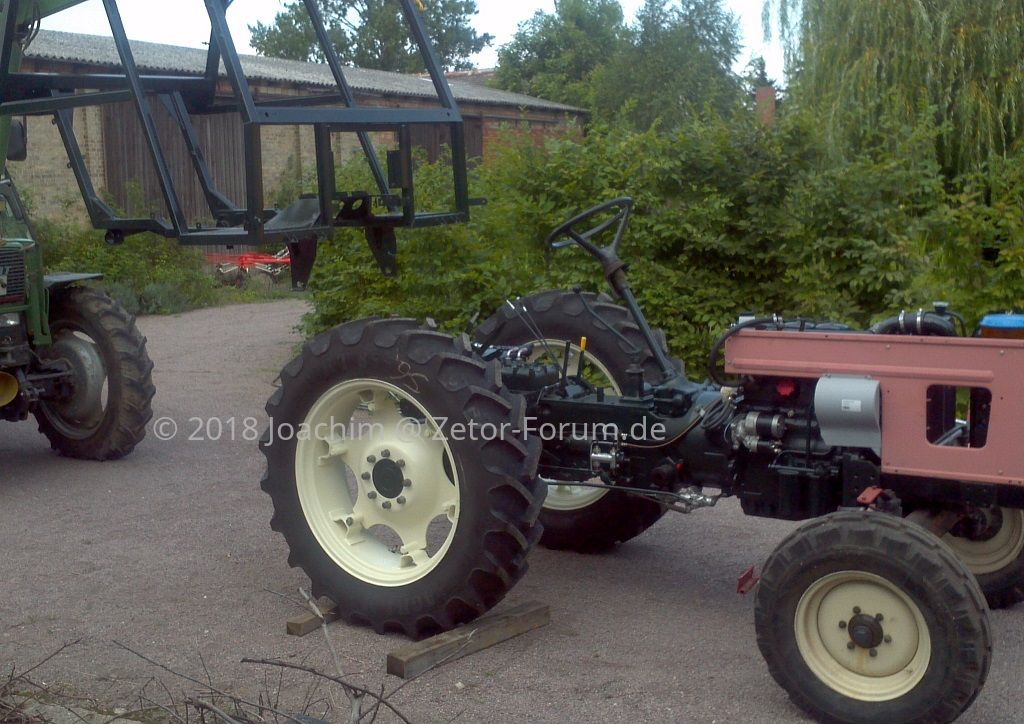

Schönen Zetor habt ihr da und mit der schicken slowakischen Kabine - für den Walt optimal dank Stahldach und weil nicht so breit.

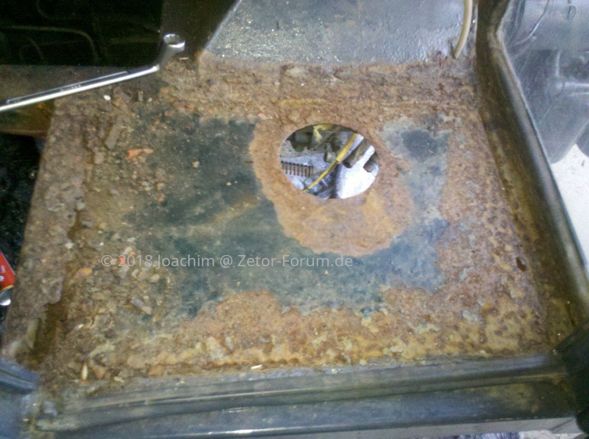

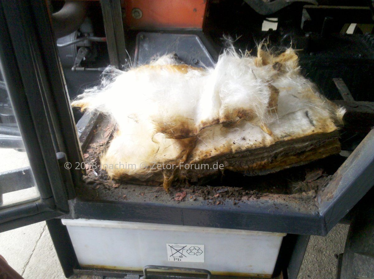

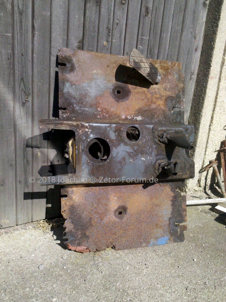

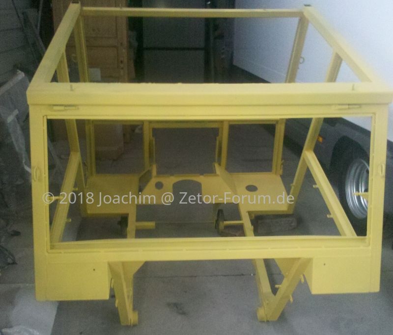

Stichwort Kabine und Rost:

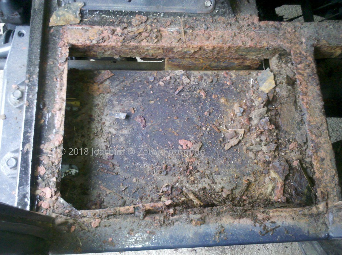

Wir haben dann erstmal dies versucht:

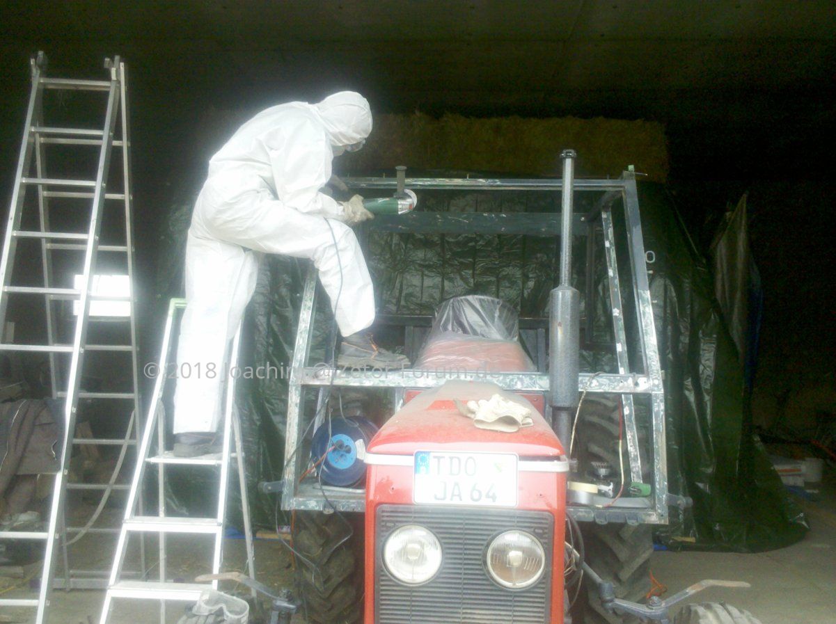

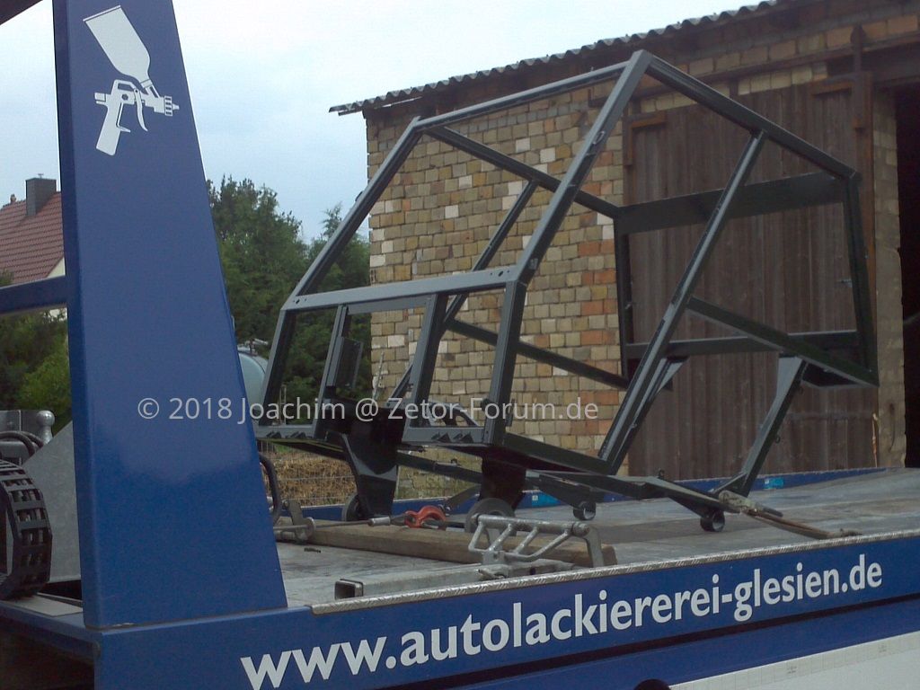

Um uns am Ende dann doch für den Strahler zu entscheiden um wirklich Ruhe rein zu bekommen:
Daher, dir schon mal gutes Gelingen!

Ja ne, haste ja Recht. Ich wollt ihm, wenn er ja eh die Kabine runter nehmen will, damit nur ans Herz legen, lieber ein Ende mit Schrecken (Strahlen, Lacken, glücklich sein) statt des Schreckens ohne Ende zu wählen (immer wieder neu hoch kommender Rost).
Also, nicht erschrecken - anpacken und los gehts.

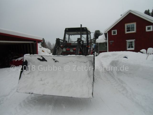

Schöner Traktor, der 7745, Välkommen hier und von mir aus dem Mitelschweden, bin gestrern in die Gelegenheit gekommen den Trecker hier zu fahren, bis auf die Hydraulik vom Frontlader bin ich erstaunt wo der ohne Ketten hin kommt und wieder raus, habe einmal festgesessen weil die Schaufel voll mit Schnee war und nicht geliftet werden konnte, ansonsten ein schöner Trecker der meine Lust auf 4 Rad stillen könnte.

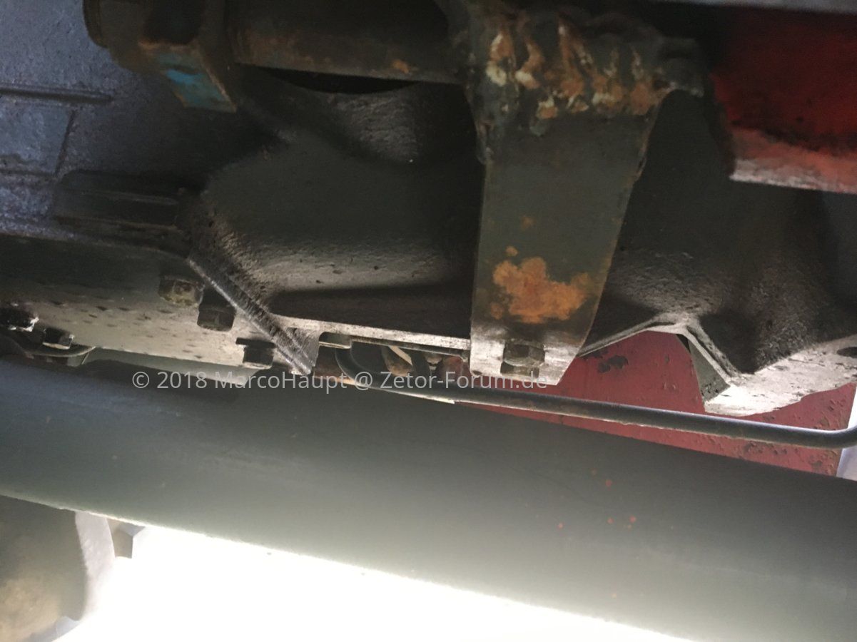

Problem ist auch, dass der Vorbesitzer den Lader zusätzlich an der Stelle befestigt hat, an der das Einleitungssteuerventil sitzt ... somit ist die minimal Variante auch nicht gleich zu lösen...
Jetzt bin ich neugierig. Und was hilft dagegen? Fotos. Versuch doch bitte mal die Problematik auf Fotos zu bringen und dann lass uns das mal anschauen. Vielleicht findet sich so doch noch die einfache, oder zumindest eine praktikable, bezahlbare Lösung für deinen Zetor.

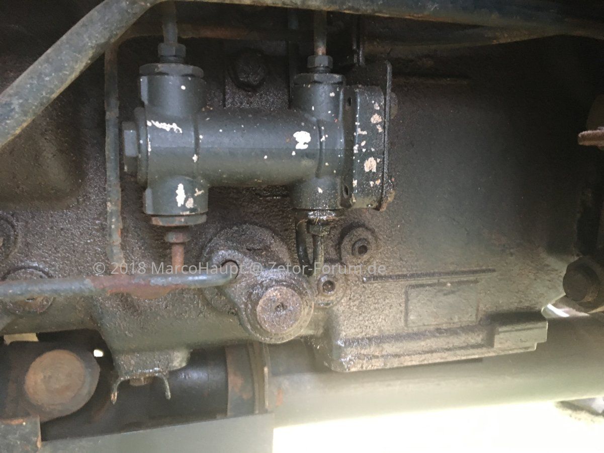

Und vielen Dank für die Hilfe! Wie man auf den Bildern sieht fehlen da ein paar Teile bzw. müssten ersetzt werden (POS. 48 und 69). Ich denke, dass sollte das kleinste Problem sein. Auf dem zweiten Bild sieht man eine Stütze die am Laderkonsol angeschweißt ist und am Getriebeblock verschraubt wurde (eigentlich kommt hier das Konsol für das Anhängersteuerventil hin). Ich weiß jetzt noch nicht, ob es durch die „Verschiebung“ der Einbaulage des Anhängersteuerventil zu Problemen in der Funktion des Gestänges kommt. Eventuell versuche ich es seitlich oder nach unten zu verschieben.
Ansonsten habe ich mir heute eine Zweikreisbremsanlage am Belarus angeschaut. Da wird ein Steuerventil von der Fußbremse/Handbremse mechanisch betätigt, welches dann das Anhängersteuerventil pneumatisch auslöst. Da ich bis jetzt noch kein passendes mechanisches Ventil gefunden habe, war meine Idee, das Orginalsteuergerät am Zetor so zu nutzen um ein pneumatisch gesteuertes Anhängersteuerventil anzusprechen. Hier stellt sich nun die Frage bis zu welchem Druck das Orginalsteuergerät ausgelegt ist: 5,3bar bzw. auch 7,5bar?

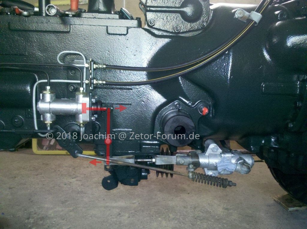

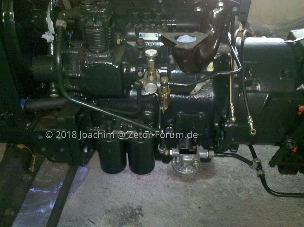

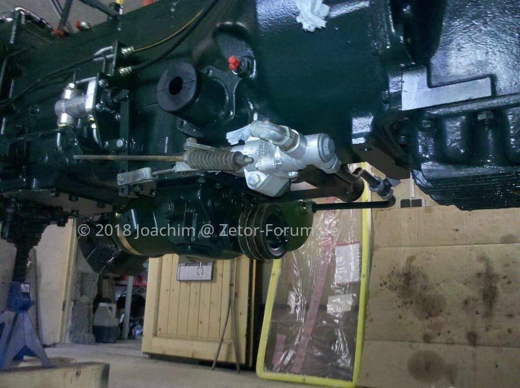

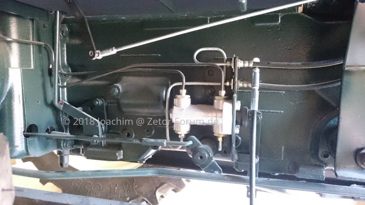

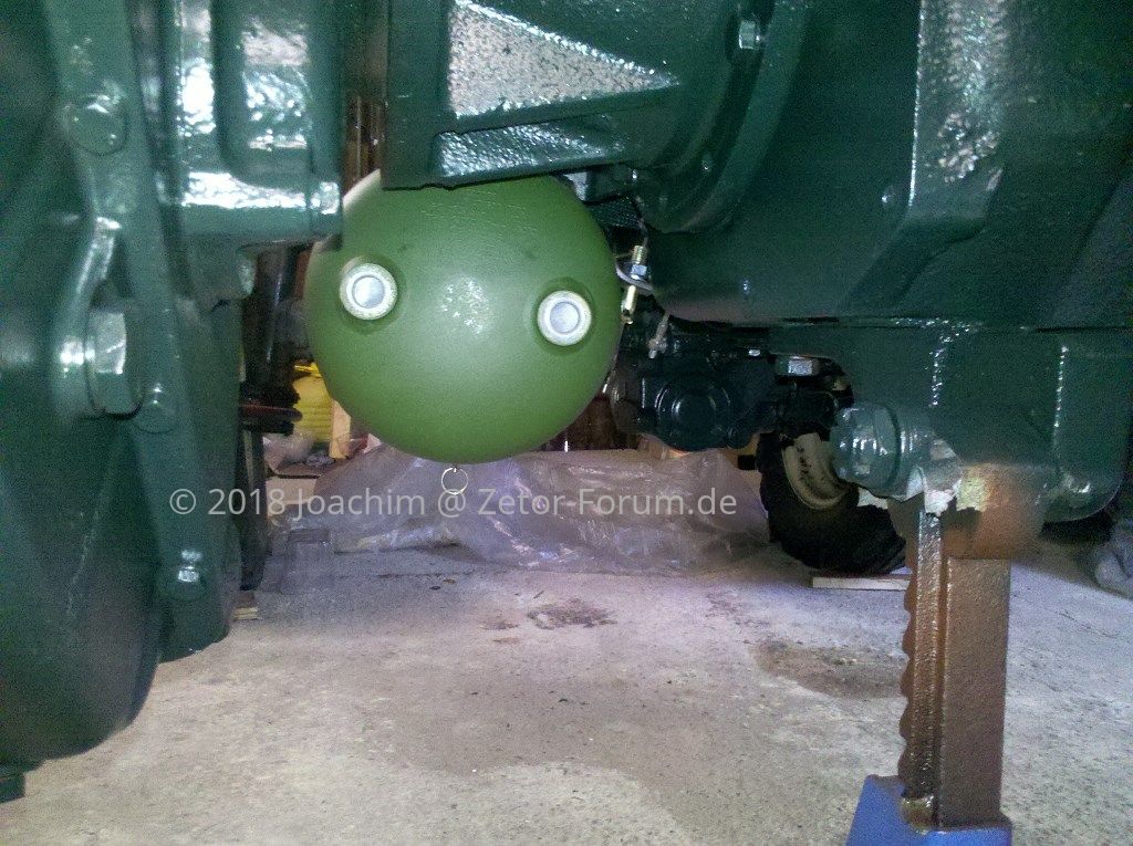

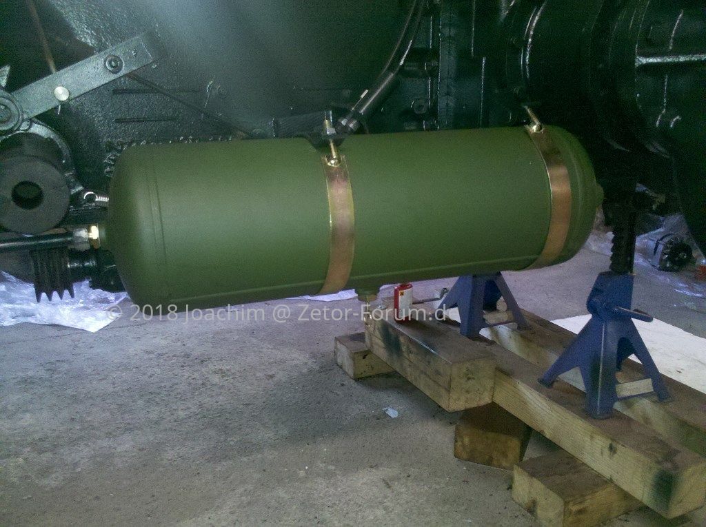

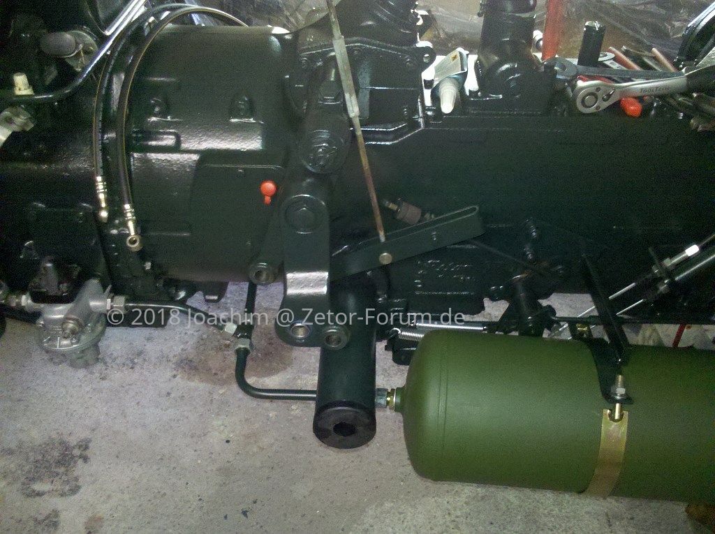

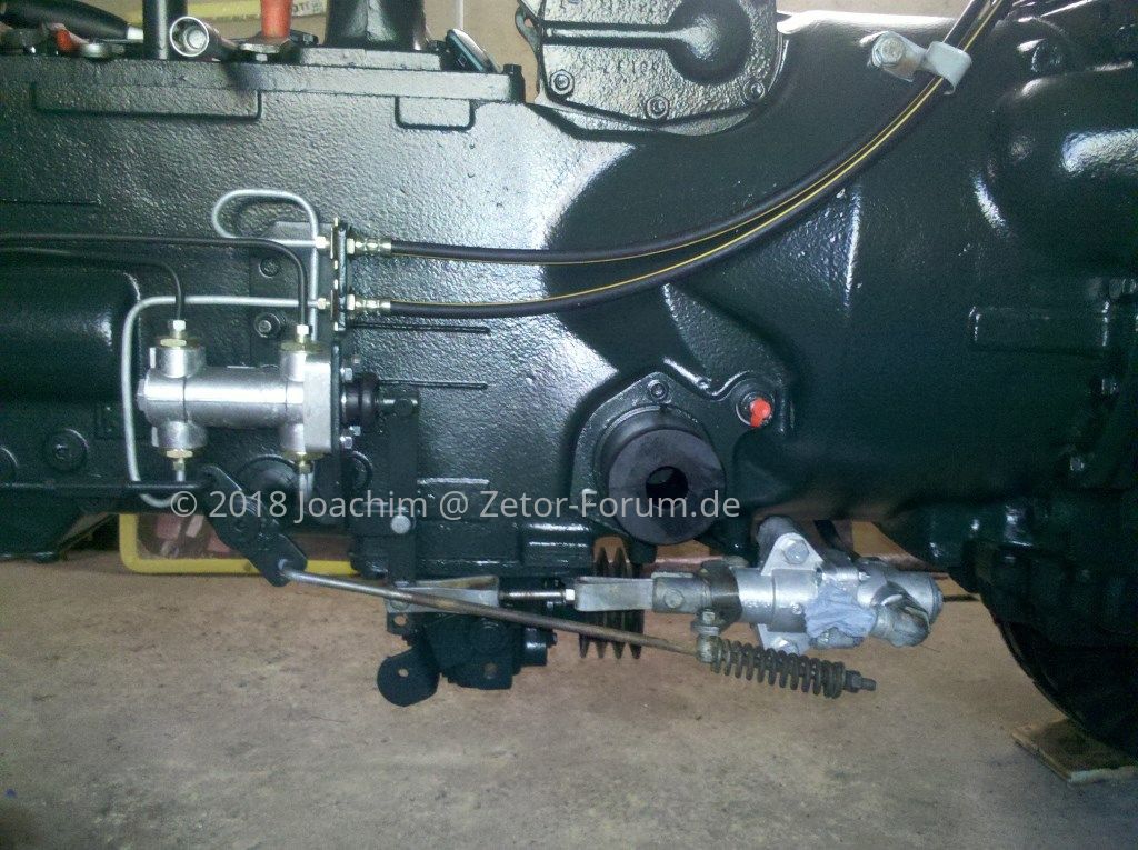

Hier einige Fotos, wie das original ausschaut und funktioniert. Ich seh da bisher bei dir keine größeren Probleme. Dir DruLu Bremse wie beim Belarus würde ich am Zetor nicht montieren. Der Zetor hat eine eingetragene, geprüfte hydraulische Bremse und eine Großserienerprobte Druckluftbremsanlage - da die auch heute noch in Einzelteilen zu 95% beschaffbar ist, würde ich da nicht auf eine Bastellösung setzen, zumal sicherheits relevant.
Die Leitungen könntest aus Plastik selber fertigen, da gibts Meterware, das passt. Für die 2 nicht mehr beschaffbaren Halterungen könnt ich dir Maße geben, das hat man sich in 2-3h selber gebaut.
