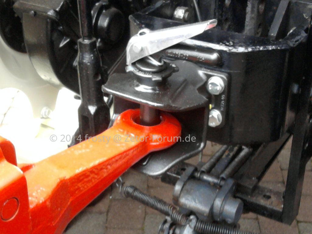

Kupplung von Rockinger,1,5t Stützlast und Hitch(Joachim´s ehemalige).

Schön - all zu schwer schaut die nicht aus und die Stützlast reicht ja alle mal aus. Auch schön das der Hitchhaken ein neues zu hause gefunden hat. :like

Die Rockinger scheint klein und robust zu sein, ist die Rockinger ohne Zuschnappautomatik?..deine Konsole sieht wie unsere aus. knallt das doll wenn so ein Einachser da mal aufläuft mit dem Zugmaul?

beim 32er Anhängebolzen im Zugmaul wird es immer schlagen, da die Buchse in der Zugöse ja größer ist (40-45). Es gibt aber auch die balligen Bolzen, die 38er. Aber auch dort schlägt es, wenn die Zugöse "hoch rutscht", denn da ist der Bolzen auch nur 32mm im Durchmesser. Gegen dieses hoch rutschen gibt es Federbleche oder Einlagen zB. von Rockinger.
Die DDR AHKs waren schon lang auf 38er balligen Bolzen ausgelegt und zudem von der Höhe der Öffnung recht niedrig wie heutige LKW Kupplungen, da konnte das hoch rutschen so ohne weiteres nicht passieren.
Die von Frosty gezeigte Kupplung hat nen 32er Bolzen und wird somit soweit es die Zugöse zulässt "schlagen". Aber wieviel transportiert man denn schon noch damit? ;)

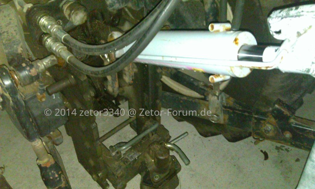

Grad noch aufn Kippchen in der Halle gewesen ;)
Man sieht links und rechts die beiden Schienen auf der die Kupplung in der Höhe verstellt wird.
Is leider nur n Handybild auf die Schnelle geworden, werd die tage mal noch paar Detailbilder machen falls gewünscht..
Und wie ich das auf dem Bild seh hab ich für den Winter auch bisschen Arbeitsbedarf an der Dreipunkt,
sieht ja grausam aus auf dem Bild :eek:

Wie schon geschrieben,durch die Auflaufbremse schlägt da nix,ist also Zugösen und Bolzenschonend.Hab noch einen alten umgebauten Multicaranhänger ohne Bremse,da sieht das schon anders aus.Hatte damals einen Deal mit dem Anhängerverkäufer,wenn er eine neue Kupplung dazu gibt nehme ich den Hänger.Hatte auch nur die DDR Pufferkupplung ohne Stützlast und mir einen Wolf nach einer Gebrauchten die auch passt gesucht.

Suuper! :like
Wenn du gute Fotos von den Typenschildern des Anhängebockes und der Kupplung machen könntest könnte man sehen obs dafür noch was zu beschaffen gibt. :) :like
Und wegen des Fotos - jo, Fotos können grausam sein. :D ;) ;)

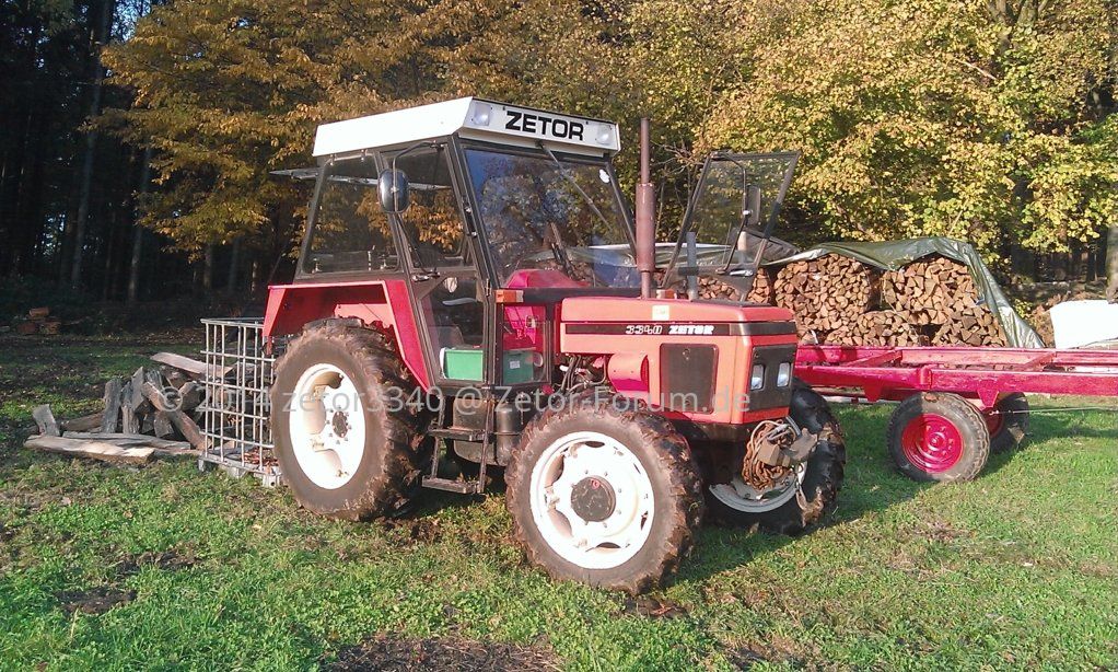

Die Kupplung kriegste von Rockinger bei Granit für ca. 1500eus, Problem wird wohl die Konsole werden, die am Schlepper angeschraubt ist.
Bilder mach ich bei Tageslicht mal ordentliche...
das hier ist letzte Woch abends beim Holzfahrn entstanden, da siehts bei weitem nicht so schlimm aus :)

Ah du hast ja ne komplett andere Grundkonsole, nagut der 3340 ist ja auch schon etwas neuer:) Das ist ja echt praktisch und denn rastest du nur in der Verrundung ein und kannst dir das ding sprichwörtlich sonst wohin schieben:lol. Ja ne ET Nummer wäre ja mal gut für Konsole+Kupplung.

Ja, ist wirklich ne feine Sache, aber wehe du willst nachm Heumachen die Kupplung wieder hochziehn!! :hangover:hangover
Da hilft nur reichlich WD40 und wenn se wieder lose ist gut Fetten, wird sehr schnell schwergängig schon bei wenig Schmutz/ Staub auf den Schienen..
Die Konsolen sind scheinbar genormt oder ne art Standartlösung, die Kupplung passt auch bei Renault rein und n kollege hat das gleiche System an nem Massey dran.
ET Nummer müssten wir vielleicht mal den Joachim bemühen eine rauszusuchen, hab leider (noch) keine...
