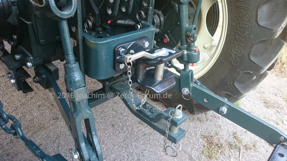

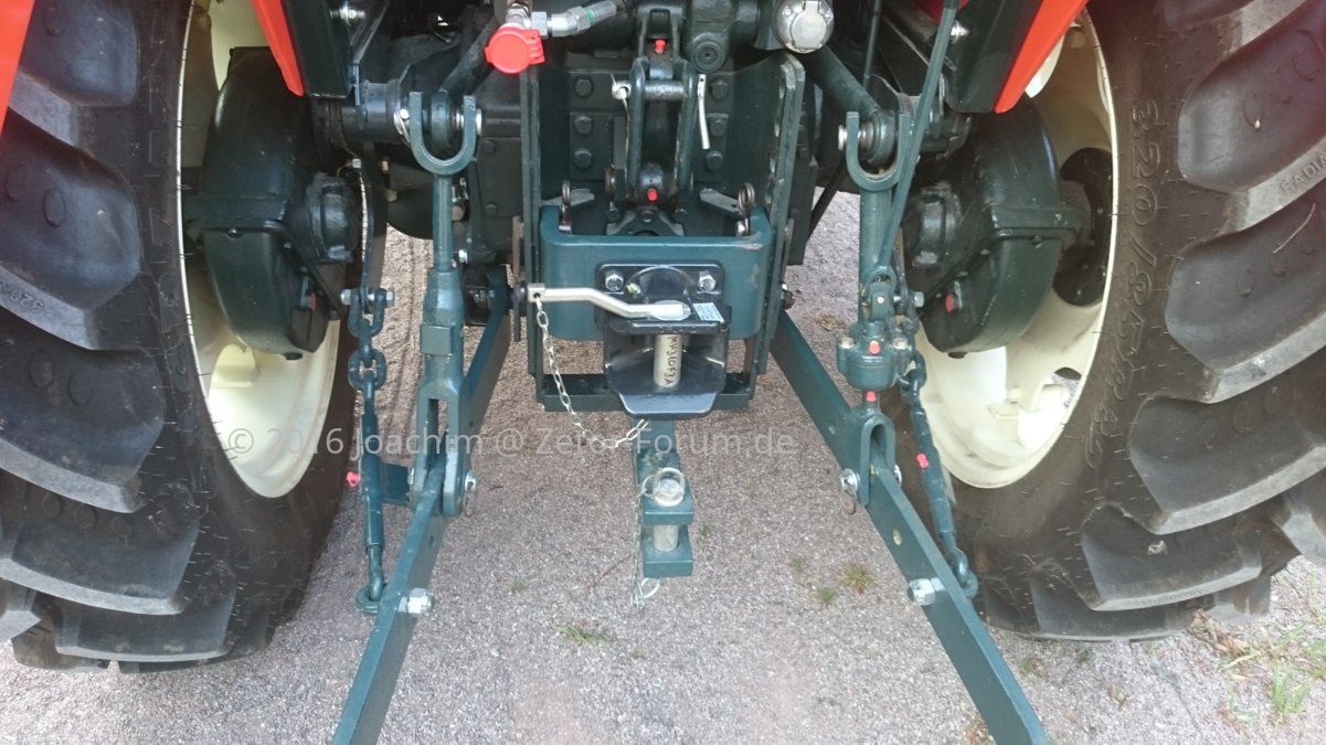

Der Anhängebock den ich mir für Schiebeschlitten AHKs gekauft hatte, ist zwischenzeitlich beim David gelandet, da mir keine gebrauchte AHK über den Weg laufen wollte und ich für höchstens 10x im Jahr Anhänger dran hängen dann doch keine 700-1000 Euro für ne neue AHK für den Schlitten ausgeben wollte. Daher, wenn, dann David @zetor 6441 fragen. :)
Bei meinem ist es jetzt so und ich komm klar damit, mir reicht das aus.
Die kann ich dauerhaft dran lassen und bei nicht Gebrauch nach unten weg schwenken. Das Zugpendel kommt vermutlich auch noch weg...
Die Kupplung ist von Orlandi, mit Typenschild und E-Nummer.

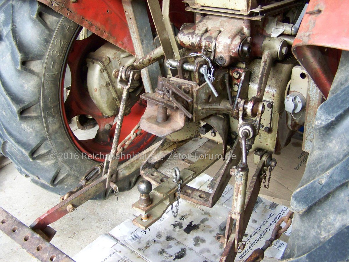

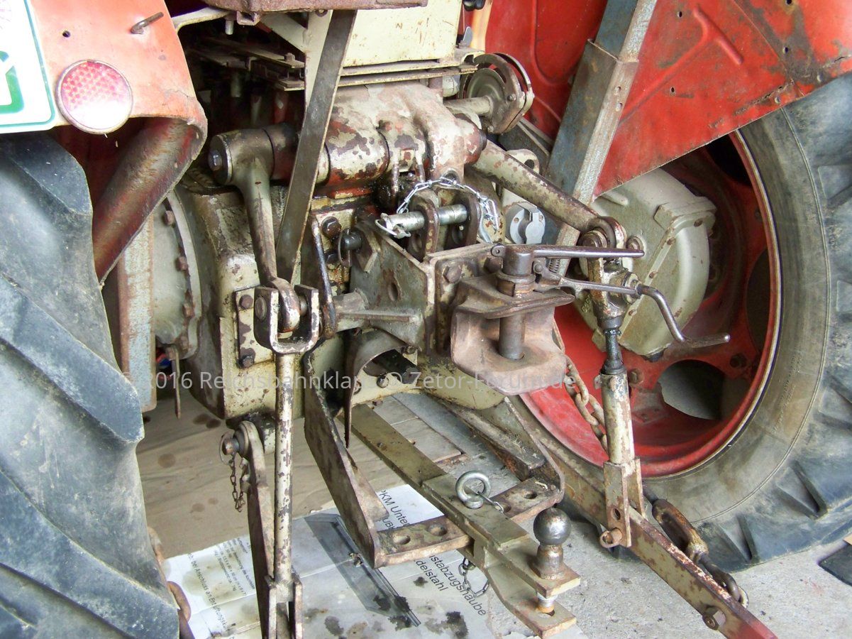

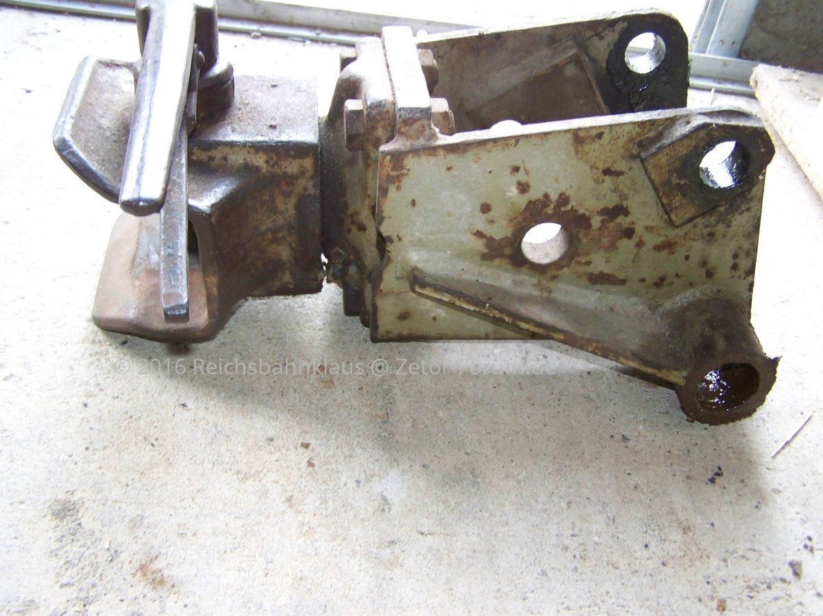

Die bekommst du in Deutschland kaum bis gar nicht zugelassen / eingetragen. Der Grundkörper ist aber ähnlich den DDR-AHKs und somit leider nicht weit genug nach unten abkippbar.

Du meinst die U-Konsole wo die AHK mit 4 Schrauben angeschraubt ist? Die ist original, Ausführung BRD/Cramer - über Ebay Kleinanzeigen irgendwann mal Glück gehabt. Die ist aus 30mm Vollmaterial, und sicher warm gebogen, passt saugend rein. Bolzen sind die gleichen wie bei der DDR-Kupplung. Gewicht - gefühlt mind. 30% weniger wie die DDR Variante, nie gewogen.
Klarer Vorteil - endlich Stützlast (1.500kg theoretisch) für normale Einachser, und halt wie geasgt nach unten wegklappbar und somit eigentlich immer am Fahrzeug verbleibend, auch bei 3-Punktnutzung und Zapfwelle.
Ich hätte aber auch noch ne DDR AHK (für den Zetor) komplett abzugeben, also Konsole mit AHK mit balligem Bolzen. Ich brauch se ja nun nicht mehr. :)

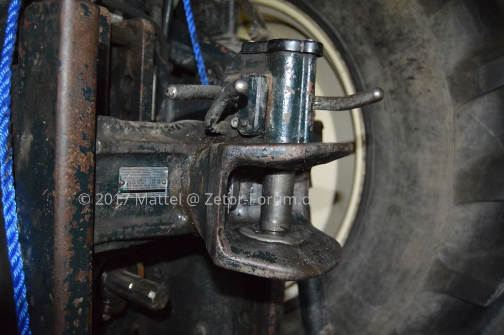

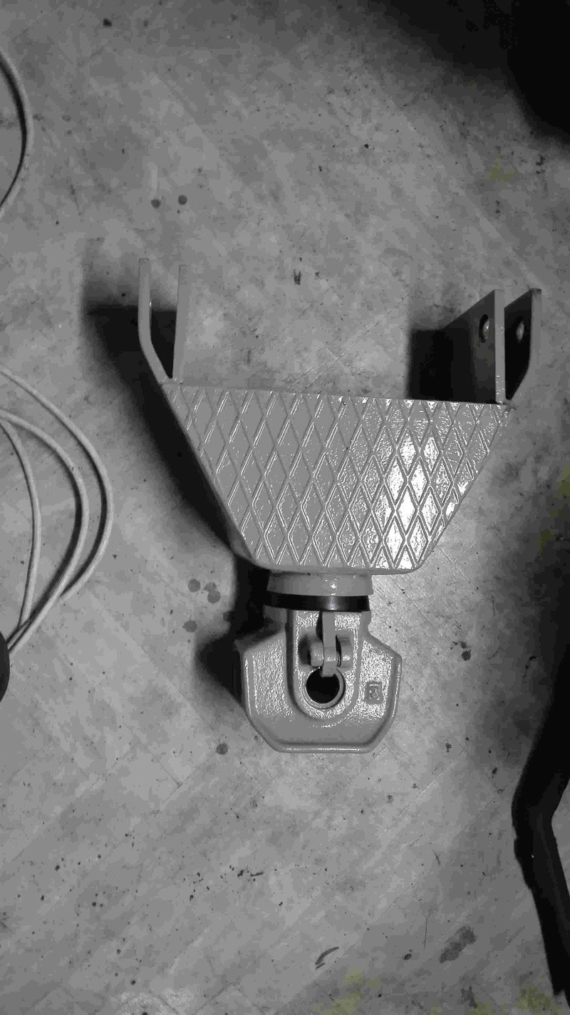

Hallo @Joachim. Wie nennt sich die Konsole korrekt. Ich bin dringend auf der Suche nach so einer bzw. Nachbau, da ich meine vorhandene DDR Kupplung (gedämpft) für unseren Einachser durch eine DDR-Häksler (Multicar) ersetzen will und ich dazu die ganze Breite der Flanschfläche brauche. Gruß Jens
Präzisiere mal bitte anhand des Bildes:
- Konsole / Anbaubock = original Zetor und in jedem Ersatzteilkatalog bei der AHK zu finden, es gab hier mind. 3 verschiedene Versionen, die sich im Detail und leider auch im Abstand der Lochschienen unterscheiden.
- Anbauplatte / Konsole der AHK = D-West Produkt der Firma Cramer, weil original mit Cramer AHK in D-West so ausgeliefert, gibt meines Wissens nach nicht mehr neu zu kaufen, kannst nur herum horchen oder bei Ebay / Ebay Kleinanzeigen schauen, so wie ich es getan habe. ;)
- AHK / Anhängekupplung = im konkreten Fall ein itallienisches Billig Produkt aktueller Produktion - zu der gibts ein seperates Thema im Forum hier.
Was es noch neu gibt ist die Konsole / Anbaubock und eine Anbauplatte / Konsole der AHK wie hier abgebildet: Welche Anhängerkupplungen habt ihr / gibt es eigentlich? (Zetor) Die kann dir jeder gute Ersatzteilhändler für Zetor oder auch Zetor Deutschland bestellen.
Daher, ich kann dir die Anbauplatte / Konsole der AHK vermessen, bin nachher am Traktor, aber eine Bestellquelle für exakt diese Ausführung hier an meinem Zetor hab ich nicht.

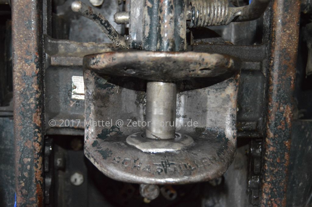

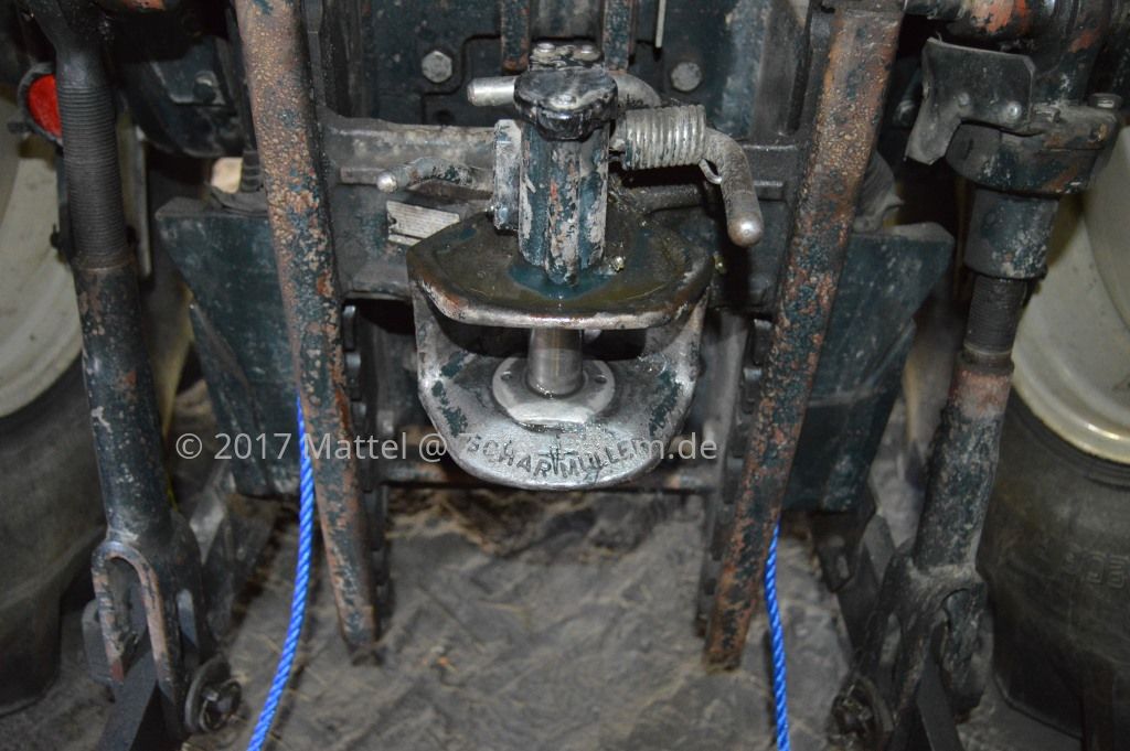

Die Buchsen und den Bolzen hab ich vor 3 Jahren neu machen lassen müssen!!
Scharmüller verkauft keine Ersatzteile an Privatpersonen.:heul
