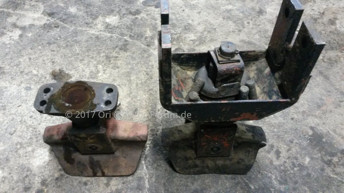

Frage Welche Anhängerkupplungen habt ihr / gibt es eigentlich? (Zetor)
Ich hab jetzt die alte Anbauplatte nachgemessen - 280mm Breite - 100mm Höhe - Tiefe ??? (200/150mm), 100mm Lochabstand. Stärke 16mm Schweisskonstruktion. Wie tief ist die Anbauplatte bei Dir?
Vorsicht vor Eigenbauten. diese Teile unterliegen nach § 22a der StVZO einer Genehmigungspflicht, es muss also in jeden Fall ein Sachverständiger sein o.K. geben.
@Ori, warum willst du die komische BK63 mointieren? Welche Vorteile soll diese bringen?
Ohne auf das Typenschild geschaut zu haben, denke ich an Stützlast.
Ich hatte so einen Umnbau auch schon im Kopf, da mein Einachser falsch beladen ganz schön auf die gummigelagerte Kupplung drück und diese sich "verspannt". Original ist sie ja für Drehschemelanhänger gedacht. Mit der Flanschvariante umgeht man das. Aber ob die Stützlast wirklich höher ist... @Ori Kannst ja mal sagen, was auf den Typenschildern steht.
Korrekt. Erhöhung der Stützlast (z.B. für einen Einachser/Tandemachser).
Ahhh. Also doch den richtigen Riecher.
Sag mal bitte was auf den Typenschildern für Stützlasten angegeben sind.
Na aber ehrlich, für legal kommst du dort um einen Sachverständigen nicht umhin. Und die Sachverständigen die davon Ahnung haben sind nicht sehr häufig anzutreffen.

Kann so (für "alle" Zetor der UR1) nicht stimmen. Mit dem original Schlitten und Cramer-Kupplung waren 1.000 kg Stützlast zu haben. Mit den DDR BKs freilich nicht, mit so einer BK würde bei Einachser oder Tandem erst gar nicht anfangen. Zumal eine ordentliche (dicker Bolzen, Automatik) schon ab 300 Euro neu zu haben ist.
Ups sorry hab vergessen, dass meine Daten sich auf den 5211 in Ausführung mit BK63 beziehen. Denn die Konsole ist ja eine 5211 (evtl. auch eine 5011 Konsole, der hat aber leicht veränderte Anhängelasten). Diese Werte sind in KTA Typschein für den 5211 hinterlegt.
Die 50 kg Stützlast kommen von der BK63, da diese Kupplung dort limitiert ist.

Wie gesagt Anpassungen ohne Abnahme und einschlagen einer Nummer sind dann nicht legal. Aber deine andere BK63 sollte doch auch nur 50 kg Stützlast haben, warum willst du also deine Originale ersetzen?
Wir benutzen eine starre BK63 an unserem Hofschlepper eben für besagten Eigenbaueinachser ohne Probleme und am Vorgänger des Zetor, ein D4006, lief der Hänger auch ohne Probleme hinterher (original Deutz-Kupplung)
Um jetzt dem ganzen gesetzlichen mal ein Ende zu machen ... ich habe es verstanden - mir ging es in erster Linie nur um die technische Realisierung. Werde die Finger davon lassen. Trotzdem Danke an alle für die Hinweise und bis bald
