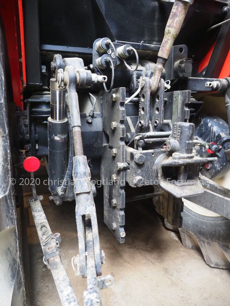

Ich habe an meinem 4340 einen wirklich schönen Anhängebock mit höhenverstellbarer Kupplung. Das macht sich bisher in der Praxis auch sehr gut.
Jetzt wollte ich alles fürs anmelden vorbereiten und da habe ich gesehen das in den alten Papieren die Stützlast auf 790kg begrenzt ist.
Oder lese ich die Zulassung nur falsch?
Der TÜV Prüfer meinte er könnte schon die 1560kg/1250kg der Kupplung eintragen, ich müsste mich aber mal kümmern warum damals nur 790kg eingetragen sind.
Er meinte der Anbaubock am Traktor hat evtl. weniger? Aber da habe ich kein Typenschild gefunden.
Die beiden Typenschilder sind direkt von der Kupplung und dem Schiebeschlitten am Anbaubock.
Was könnte man da tun?

Ah du hast ja ne komplett andere Grundkonsole, nagut der 3340 ist ja auch schon etwas neuer
Das gab's ab Baujahr '90 auch bei den 5211 aufwärts, kannte das von dem 7745 im Betrieb damals, und wollte das bei meinem auch unbedingt haben (weil großer Komfortgewinn), was sich natürlich auch im Preis niederschlägt. Wenn man so die Traktoren bei Kleinanzeigen anguckt findet man immer wieder welche die damit ausgerüstet sind. Ob es den Bock noch so zu kaufen gibt muss man sehen.

Die Kupplung ist ne Cramer, der Bock aber wohl nicht , könnte CBM sein.
