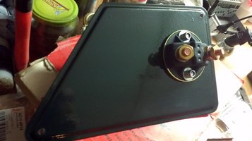

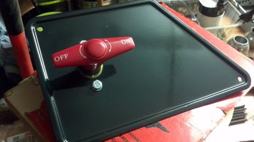

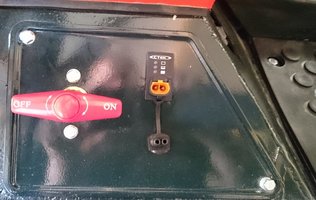

Hier mal am Zetor 5011, Batterietrennschalter und daneben n Modul von CTEK für laden (Stecker) für Faule und Anzeige des Batteriezustands:
Batteriehauptschalter_05.jpg Batteriehauptschalter_06.jpg Batteriehauptschalter_11.jpg
Das ist unser meist verkaufter Batterietrennschalter, der ist top. Muss bei mir mehr aushalten als normal am 5011. So quer ist er "Ein" und "Aus" wäre senkrecht. hat den Vorteil: man kann ihn per Fuß vom Sitz aus noch einschalten, wenn mans beim einsteigen vergessen hat. genau richtig für mich. :D ;)

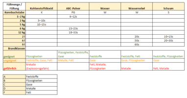

Vielleicht als Entscheidungshilfe:
Quelle: Wikipedia
CO2 hat bez. Reinigungsaufwand Vorteile ggü. Wasser oder Pulver - aber es hat eben nicht so ein breites Einsatzspektrum. Im Zugmaschinen und Traktorenbereich werden wohl offiziell 2kg Löscher empfohlen da 1kg zu schnell leer wird.
