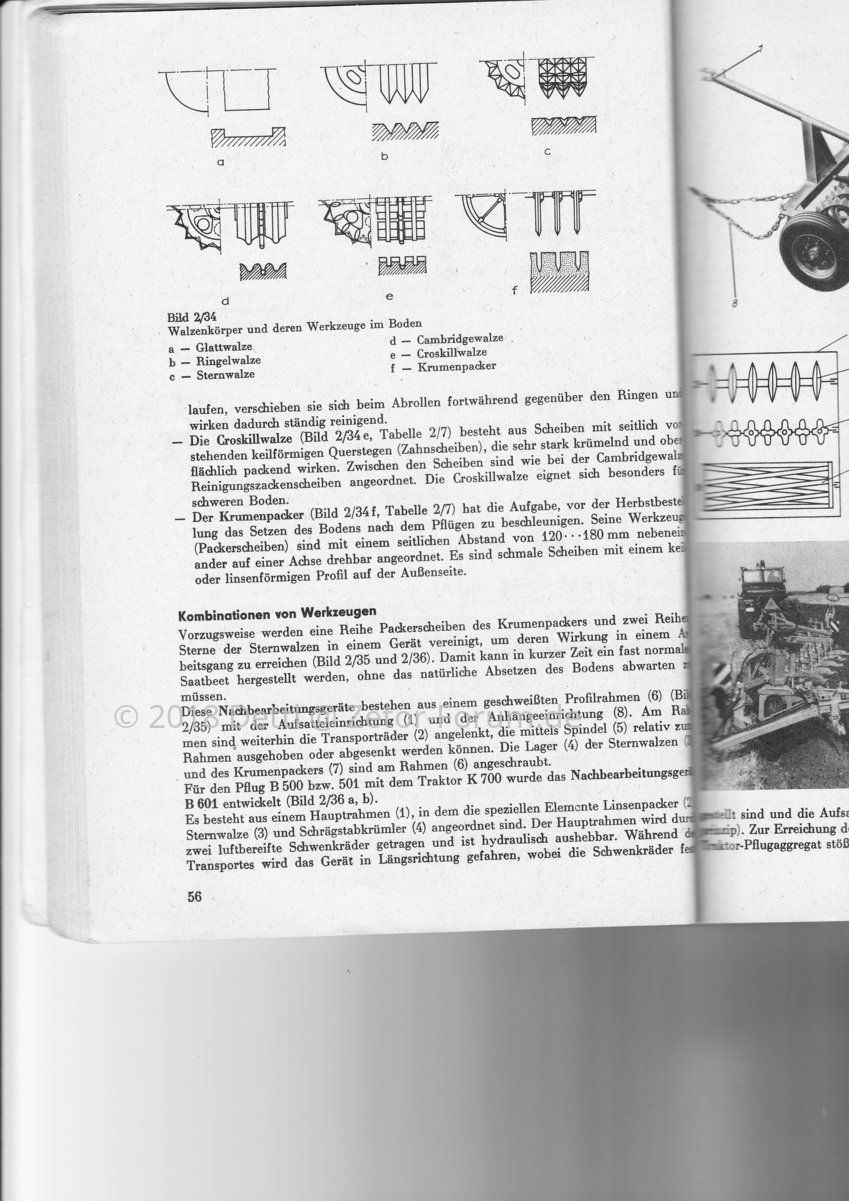

Mit der glattwalze geht ja auch nur was, wenn sie schwer genug ist und da liegt der Hund begraben
Was nu aber irgendwie auch nicht meine Frage beantwortet hat.Dauergrünland ist nun mal kein Weizenacker.
Da geh ich so pauschal definitiv nicht mit, Sorry.Eine Walze ist ein Bodenbearbeitungsgerät.
Dies hat mit der förderlichen Wirkung der Bestockungsanregung, an einer Weizenpflanze durch Walzen, nichts zu tun.
Das ist ein Nebeneffekt.
Den hab ich in 30 Berufsjahren nicht verloren.Verschaff dir mal nen Überblick
wir sollten beim Dauergrünland bleiben
z.B. Weizen zu den Gräsern stelle, dann hat dem Weizen eine Cambridgewalze noch nie geschadet
Dem stimme ich voll zu. Und deshalb wurde und wird es zu selten praktiziert.auf Grund des Gewichts und der Größe auch oft eher schlecht zu transportieren
