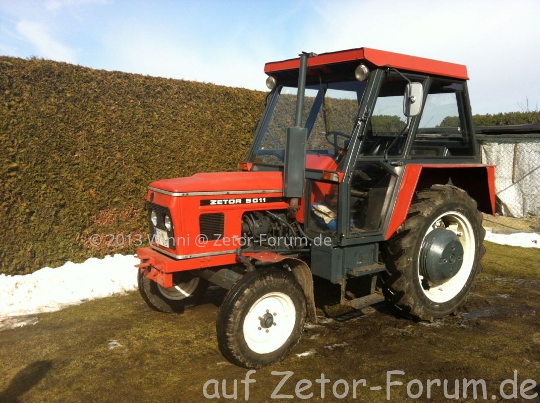

So, nun gibt es auch ein Bild vom Zetor.
