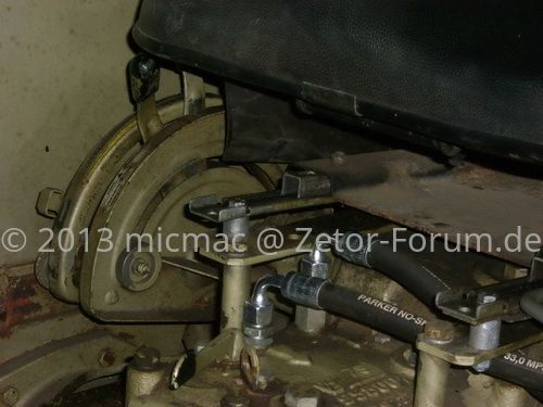

Hallo nochmals,
einige von Euch werden sich vielleicht über die Frage 2 im Eingangsposting wundern aber bei meinem nun schon 35 Jahre alten Zetor sind die Anschlüsse , Leitungen und Kupplungen nicht serienmässig verbaut,ich denke das war damals eine Zusatzausstattung Mitte der 70er.
Ich konnte die Anschlussvarianten also bisher nicht testen. Ich bin erst durch den Beitrag mit der Rücklaufleitung hier im Forum mit anschliessender lektüre der Zetormatikanleitung auf den Gedanken mit dem hydr. Oberlenker gekommen.
Und wenn dem so ist wie Joachim sagt,habe ich doch allen Grund zum Freuen.
Micmac

Hallo zusammen,
ich melde mal Vollzug.
Es ist natürlich die einfache Variante aber bei max.120 bar bzw.kg/cm2 sehe ich da keine Probleme.
Micmac
Ist doch sauber gelöst und das die Hydraulikpumpe die Schläuche pulverisiert muss man ja auch nicht befürchten. Das Zetor tatsächlich Traktoren ohne externe Anschlüsse verkauft hat, ist aber schon merkwürdig da das auf allen Prospekten als Serie vermerkt war...
