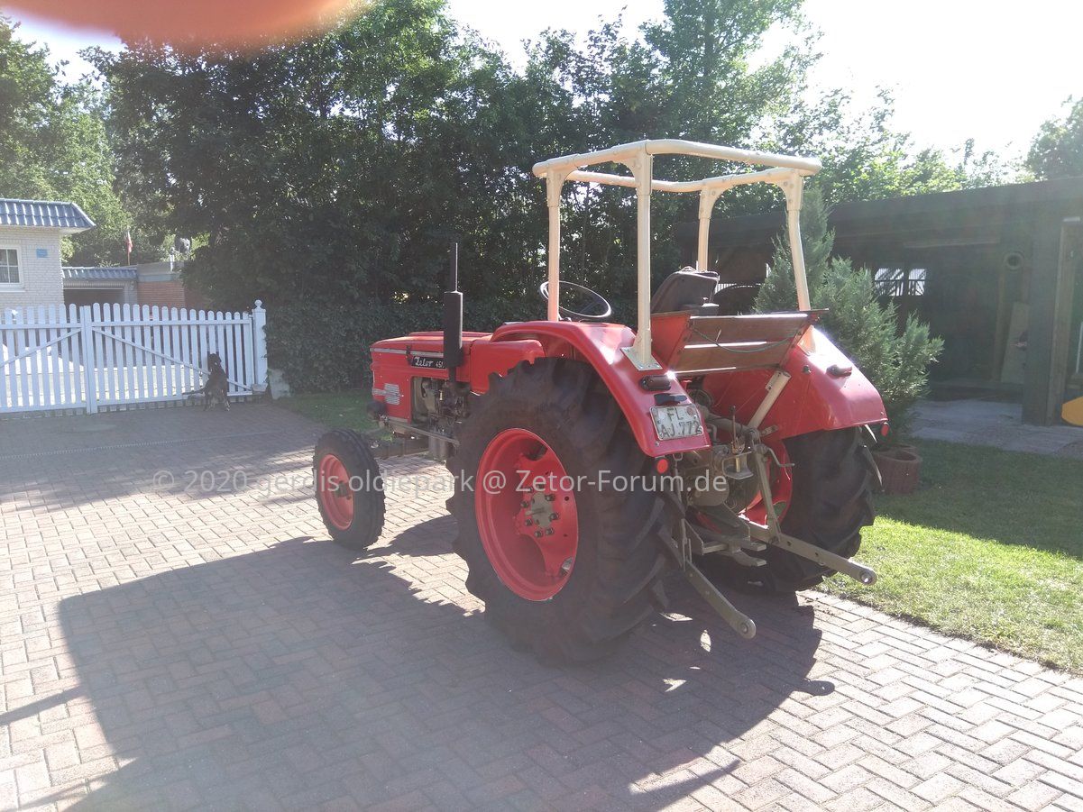

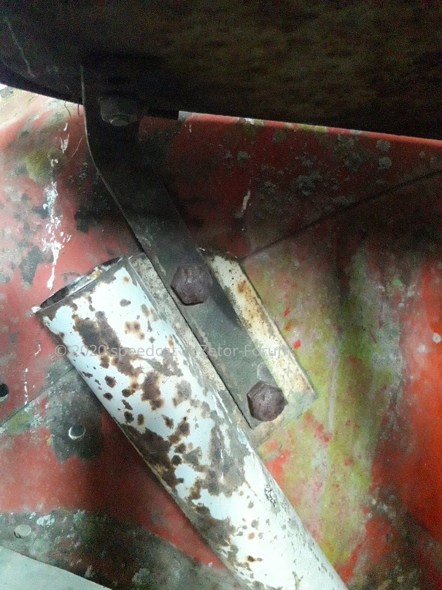

...bei meinem 3011er hat man das, was ursprünglich hinten zwischen den Radabdeckungen über der Heckhydraulik angebracht war, mit einigen Änderungen auf dem linken Kotflügel montiert, so wie das bei anderen Schleppern auch der Fall war.
Kann mir vorstellen, das der TÜV die Version nach hinten auch nicht gern gesehen hat, zumal ich mir nicht sicher bin, ob es dazu noch etwas zur Abstützung der Füsse gab.
Für die auf dem Foto vorgenomme Änderung war natürlich eine Verstärkung und Sicherung des hinteren Bleches notwendig, da diese im Vergleich zu anderen Schleppergrößen in der Blechstärke und Stabilität eher doch unterlegen sind. Dies hat man mit eigens dazu angefertigten Flacheisen und mit einer Schelle am Überrollbügel erreicht.

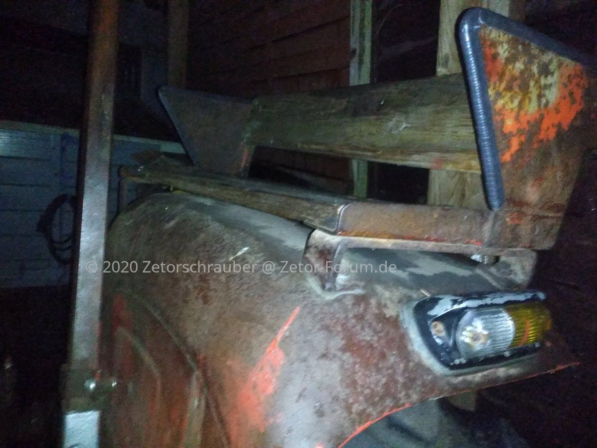

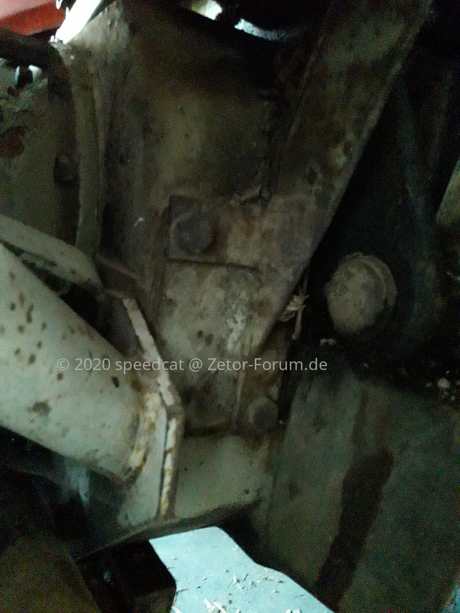

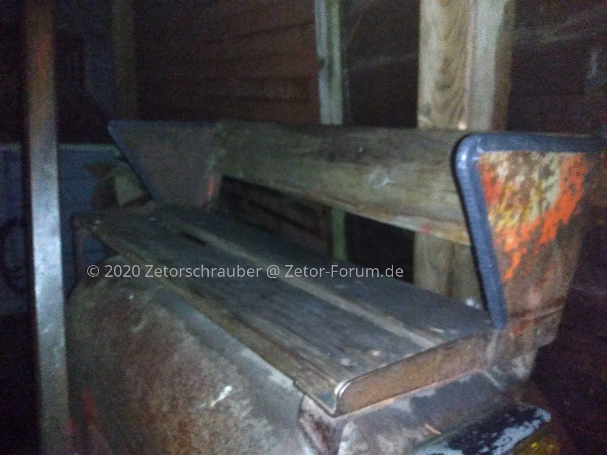

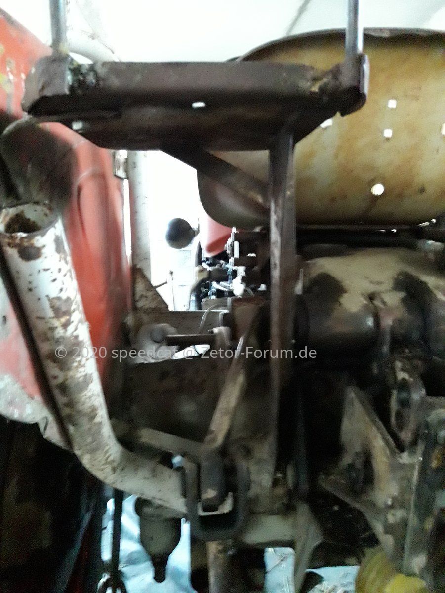

Hey, bei unserem 2011er ist die Sitzbank noch montiert.
Die Maße sind 25 x 35cm.
Anbei ein paar Bilder, wie sie aussieht und wo sie montiert ist.
Und das ist doch mal was originales. Fein, fein.
