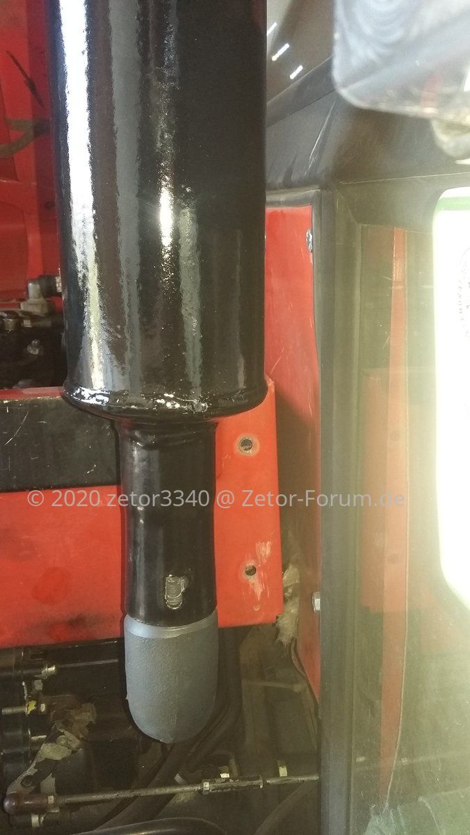

Wie gestern schon angekündigt, heute ein kleiner Bericht zum Thema Auspuff und deren Lautstärken am 3-Zylinder UR1.
Ausgangspunkt der ganzen Geschichte war ein gebrochener Krümmer, darauf der aktuelle orginal Zetor-Auspuff (Dreieckiger Flansch, Rechteckiger Schalldämpfer, sehr schwer gebaut).
Ich war mit dem schon länger unzufrieden, da der Schalldämpfer wirklich sehr laut ist, macht mal einen Moment Spaß aber wenn der Motor mal sechs Stunden vor dem Mähwerk brüllt, dann macht das doch relativ wenig Spaß.
Naja, längeres Telefonat mit dem Ersatzteilhändler des Vertrauens ( ETH-Weisse), was gibt´s an Möglichkeiten, was passt usw...
Teile Bestellt, am nächsten Vormittag prompt da, top, dann kanns ja los gehen..

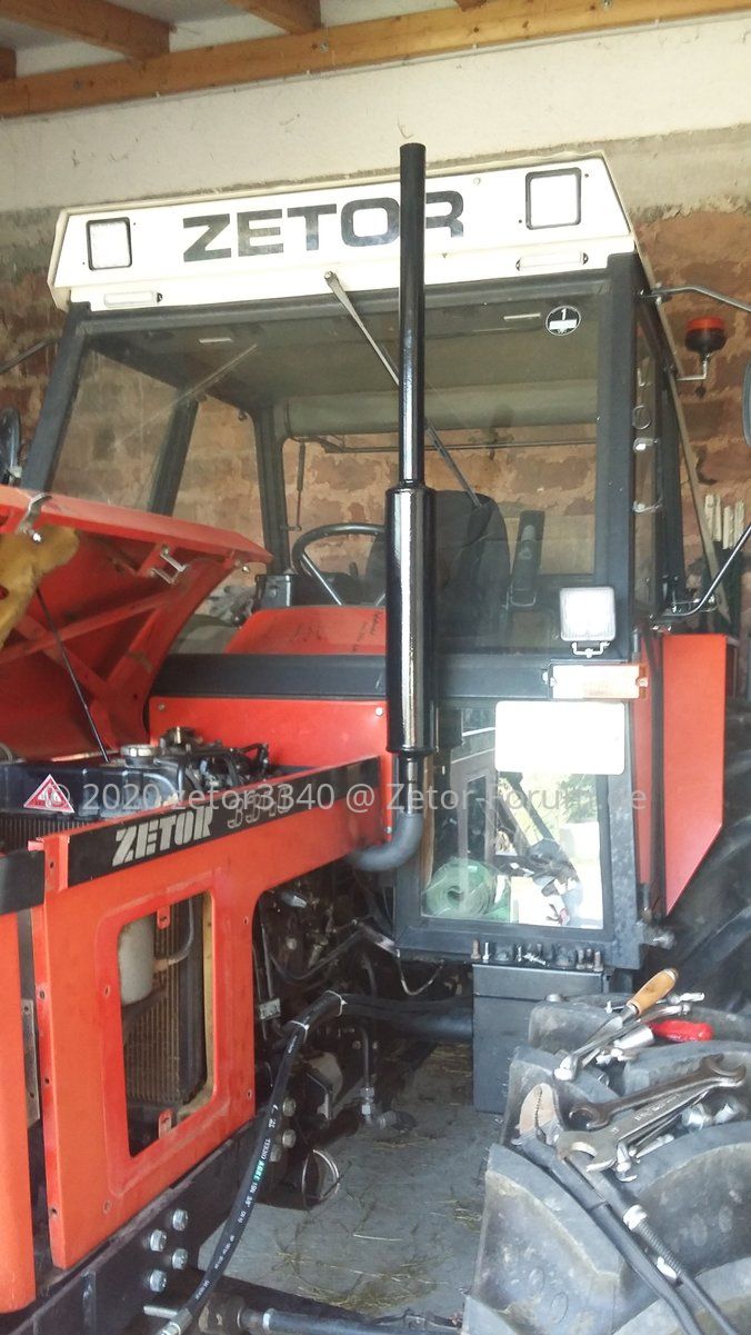

Geliefert wurde die komplette Auspuffanlage (Krümmer, Knie, Schalldämpfer, Kleinteile) vom 3511 Motor, also die alte Ausführung mit dem Auspuff zum aufstecken auf Konus.

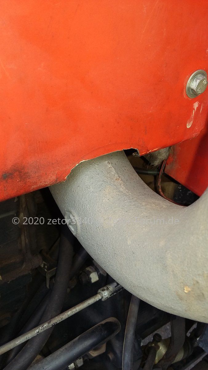

Bis auf die Verkleidung passt das alles Plug and Play, die Verkleidung musste ein wenig Federn lassen, sieht man auf dem Bild.
Alles montiert, schön mit Zylinderköpfe lösen, anschließend Ventil-Spiel einstellen etc...
Motor angeworfen und dann kam die Überraschung...Die Kiste ist kaum noch zu hören, echt sehr leise geworden, absolut top, was will man mehr.
Nebenbei sieht das Endergebnis auch noch nicht mal schlecht aus.

Zur Kabine hin ist noch genug Platz? Ist das enger als vorher?
Es gab auch mal Knie für die alten mit Kabine, aber die gibts aktuell scheinbar nicht mehr. Dann käme der Schalldämpfer noch n Stück von der Hütte weg.

Ja zur Kabine ist es deutlich enger, aber es reicht.
