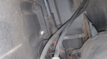

Allradschaltung:
mindestens für 5245 bis 7340 Turbo
Nach mehrfachem Arm brechen und Finger biegen bin ich da ran gekommen (die große Bereifung hat auch Nachteile ;) )
von oben betrachtet:
Die Feder soll den Hebel verdrehen und so die Schaltung in Position halten. Zum schalten muss man den Hebel gegen den Uhrzeigersinn verdrehen und nach oben (aus) oder unten (ein) verschieben und wieder los lassen, damit die feder den Hebel wieder in der Schaltkulisse auf Position halten kann.
Ich glaub bei mir fehlt position 31 (Staubtülle) und nicht wundern, das Stück Schlauch was da auf meiner Welle sitzt, sollte als Klapperschutz dienen (zum Kabinenboden hin, scheint aber abgerutscht zu sein. Ei, Ei, Ei ... :denk3
