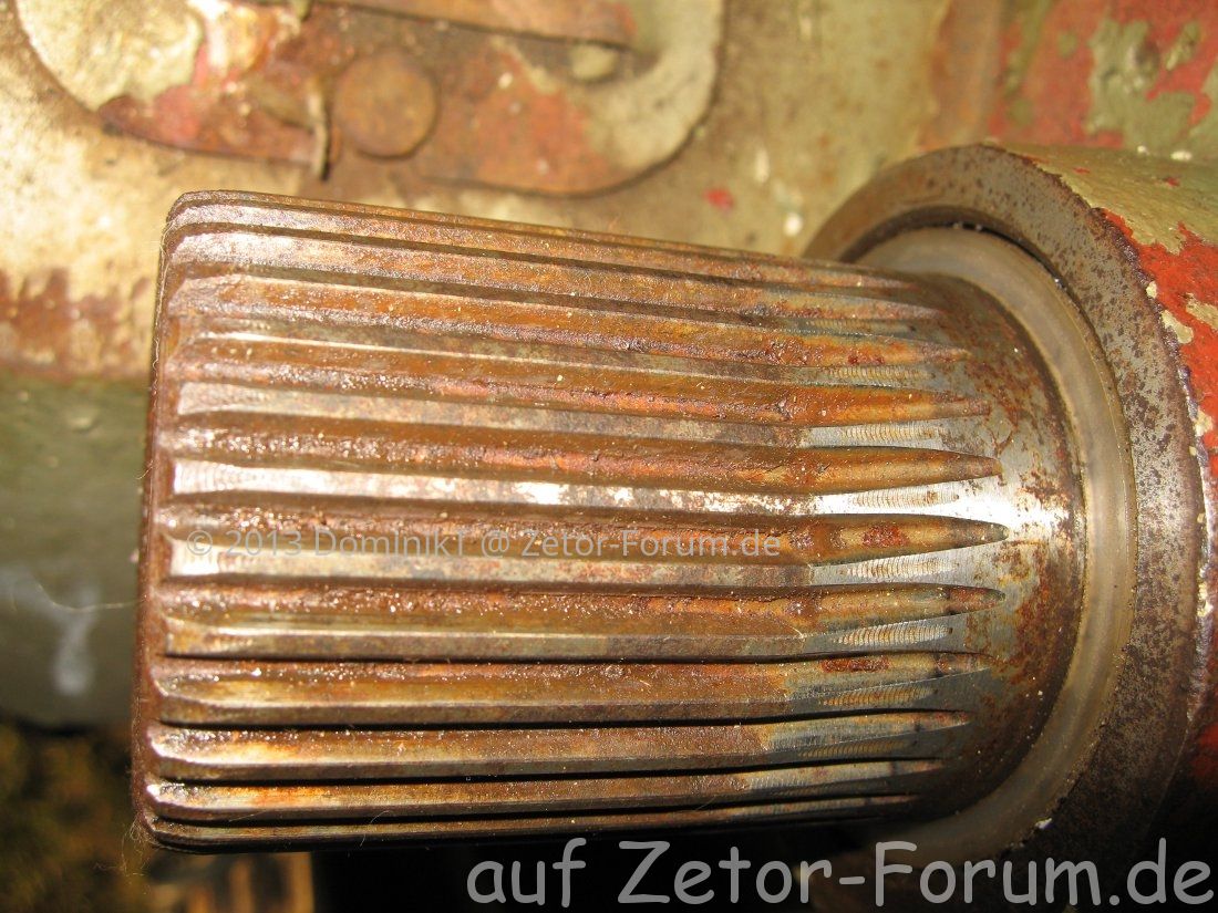

ich habe heute Nachmittag festgestellt, dass bei meinem 4911 die beiden Hubarme eine unterschiedliche Höhenstellung aufweisen.
Der linke liegt in etwa 2 cm unter dem rechten.
Hat jemad eine Zeichnung aus der das Innenleben der Hubarmeaufnahme (Vielzahn?) ersichtlich ist.
Die Demontage ist sicherlich kein Problem, sind ja nur 2 Schrauben.

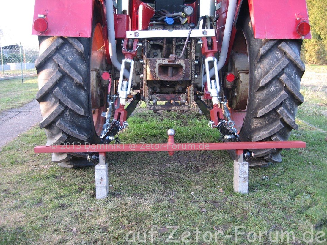

Habe mich heute Nachmittag bei schönstem Wetter an die Arbeit gemacht. Zwei Schrauben auf, einen Haubarm abmontiert, Kunststoff-Anlaufring und dahinterliegen O-Ring kontrolliert und dann Hubarm um einen Zahn versetzt angebaut. Denkste, nun ca 4 cm Höhenversatz in die andere Richtung!
Zur Sicherheit die gleiche Prozedur auf der anderen Seite, auch die beiden Hubarm seitenvertauscht montiert, aber mit dem gleichen Ergebnis. Entweder rd. 2 cm oder rd. 4 cm Höhenversatz!
Hat jemand eine Idee, was ich noch kontrollieren kann oder eine Zeichnung aus dem das Innenleben ersichtlich ist?
Zwischenzeitlich habe ich mir durch das Drehen der einen Hubstange geholfen, damit ich die Verdrehsicherung ausmessen konnte. Soll aber kein Dauerzustand bleiben!

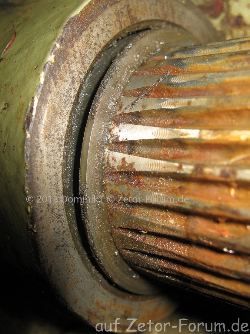

Na dein Foto sagt doch schon alles.
Deine Hubwelle ist einseitig durch Überlast verdreht - Bild 2. Ist das die Rechte Seite? Hatte heute zufällig das Thema am Telefon mit David...
Nun hast du nur 2 Möglichkeiten - korrigieren mit den Hubspindeln oder Austausch der Hubwelle, wofür du den Hydraulikdeckel runter nehmen musst, beide Hubarme ab und dann die Welle austauschen. Ist schon einiges an Arbeit - aber bei deinem kommt man ja noch ganz gut ran. Du müsstest die gleiche Hubwelle haben wie mein 5011, ist ja das selbe Getriebe... Sollte hierzulande deutlich unter 100 Euro kosten. Dazu kämen einige Dichtungen, O-Ringe und Kupferringe um danach alles wieder dicht zu bekommen.
Linkes Bild = in Fahrtrichtung rechts
Rechtes Bild = in Fahrtrichtung links

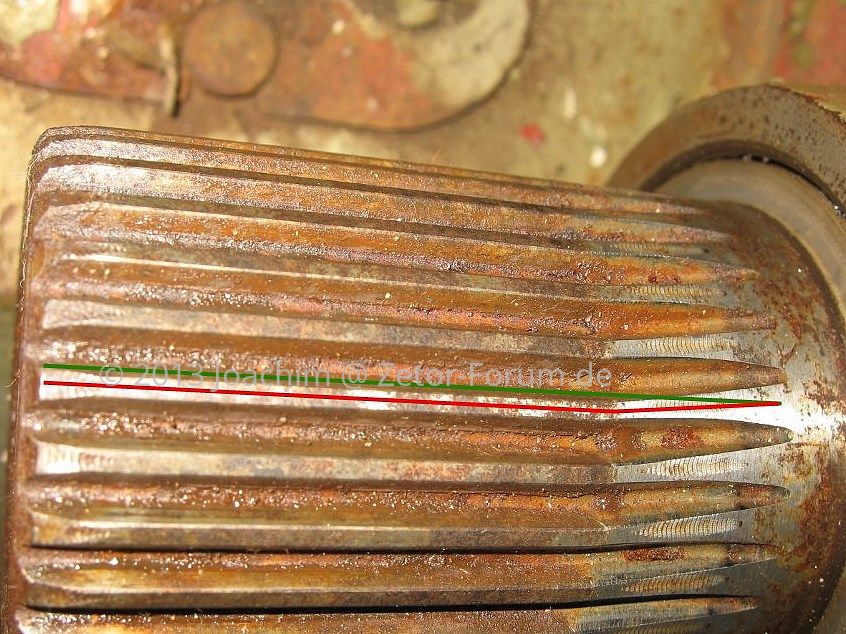

Woran erkennst Du die Verdrehung?
Schau mal und vergleiche grüne Linie (Soll) und rote (Ist):
Und weil ichs bei meinem in Natura genau so sehen musste. Das es die in Fahrtrichtung linke Seite ist, ist zwar etwas verwunderlich, aber dort ist das Hubwerk sicher mal überlastet worden. zB. Schweres Gerät und Schlagloch oder ähnlich.
