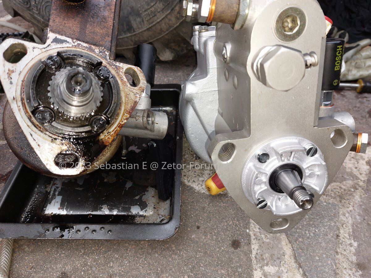

Hallo zusammen,

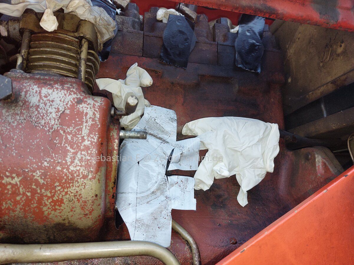

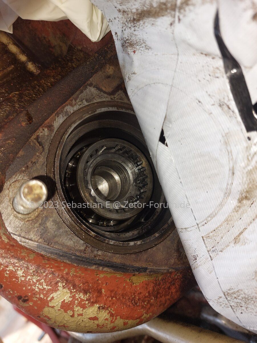

Habe gestern meine alte ESP demontiert. Ging besser als gedacht. Ich hatte etwas Angst, dass ich nicht gut hinkommen, da der Vorgänger die Frontladerkonsole recht massiv ausgeführt hat...
Soweit sieht finde ich alles gut aus...
Meine Frage ist jetzt, wie ich das alte antriebszahnrad möglichst schonend von der alten ESP runter bekomme... ??
Zahnrad mit Schraubenzieher blockieren und die " mutter" mit dem breiten Schlitz oben aufdrehen? Muss ich auf irgendwas achten?
