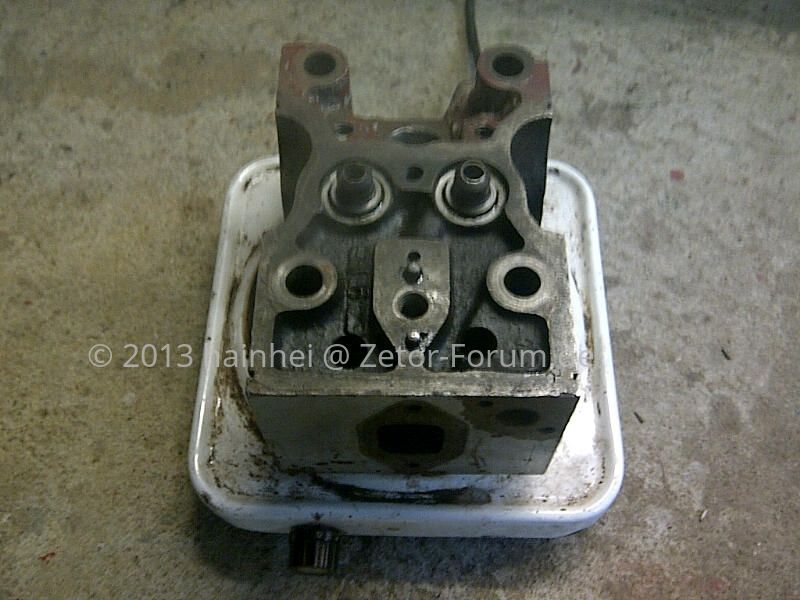

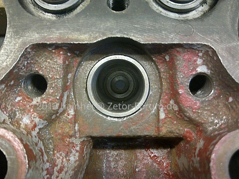

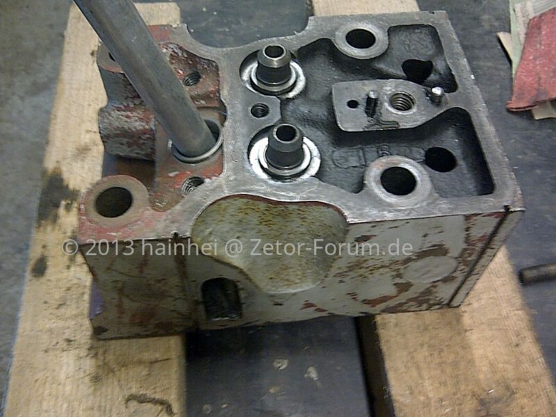

Es ist vollbracht! Hatte heute einen Tag frei, habe ich mich gleich rangemacht. Ergebnis am Abend: Motor läuft und Wasser ist dicht. So ging es ab: Kopf auf Herdplatte auf ca. 110 Grad erhitzt. Buchse unterkühlt auf ca. minus 30 Grad (berührungsloses Infrarotthermometer). War übrigens ein super Tip mit dem Vereisungsspray, kannte ich bis dato noch nicht, danke! Dichtungen waren vorher eingelegt( geliefert wurden obwohl 1 Stck. bestellt, 4 Stck. a 0,3 mm, habe aber vorab ermessen, dass die wohl alle rein sollten). Auf spezielles Dichtungsmittel habe ich verzichtet, oben ist die Buchse ja eingeschrumpft und unten sitzt sie in Dichtungen. Also unterkühlte Buchse angesetzt und ein leichter Schlag mit einem (passenden) Aludorn, das wars. Der Rest war nach dem Abkühlen noch konventioneller Zusammenbau.
Speziell für Joachim: Die Lochdurchmesser im Kopf konnte ich nicht ermitteln, weil man mit dem Messchieber nicht unverkantet rankam. Die Buchse selbst hat oben eine Wandstärke von 2,35mm, Außenmaß oben 29,50mm, Außenmaß unten 29,00mm, Zapfendurchmesser unten 20,00mm.

Mit den Dichtunge habe ich auch erst gegrübelt. Habe ja 1 Stck. bestellt und dann kamen die 4 dünnen Teile. Die Dichtungen sind nur 0,3mm dick, alle 4 zusammen 1,2mm. Ich habe es vorher ausgemessen, man braucht diesen reichlich 1mm damit die Buchse nicht zu weit in den Brennraum ragt. Sitzt genau in der selben Tiefe wie vorher. Wird sicher so gedacht sein.

warum steht der Einspritzdüsenstock bei den ersten beiden Bilder soweit raus ?
