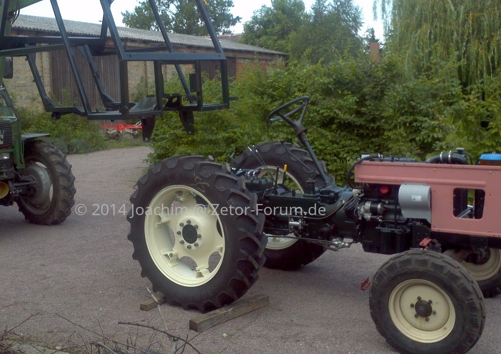

Heute kam per Transporter von der Lackiererei Gau Glesien die Kabine, frisch gelackt in Zetor Dunkelgrün (MiPa 2K PUR):
Also musste die heute auch gleich drauf und zuerst wieder an den erprobten Haken:
Dieses mal nicht von vorn, sondern von hinten drauf gesetzt. Dank Hebetechnik zwar für den Rücken sehr schonend, aber die Nerven...
Wie man sieht, haben wir (meine Frau und ich) es geschafft, das Ding drauf zu puzzeln. Wusste schon gar nicht mehr wie verdammt eng das dabei zu geht. Zwei/drei Lackkratzer wurden verbrochen aber umgehend behoben (hatte ne ordentliche Portion Reparaturlack mit bekommen).

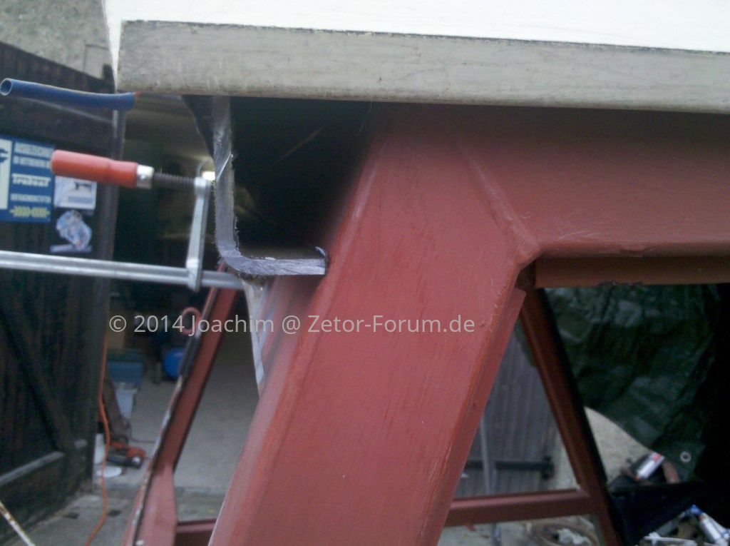

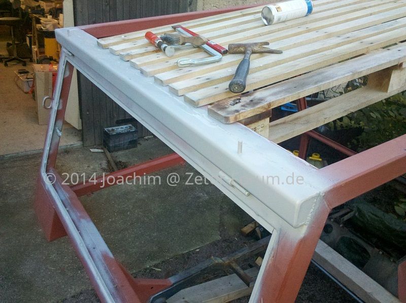

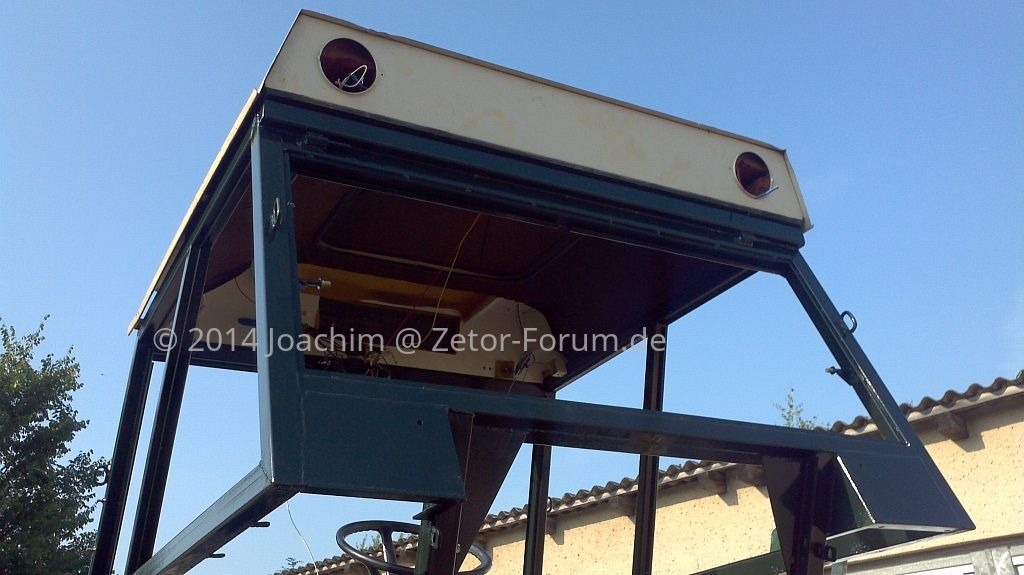

So - heut morgen war das neue, gebrauchte Dach fällig. Das Ding wiegt ganz ordentlich...
Es ruht nun aumlaufend auf 4mm Moosgummi (Pohrendicht) und ust somit ein wenig entkoppelt vom Kabinenrahmen. Hier war der Profilgummikleber wieder äußerst hilfsbereit.
Einen Tipp möcht ich noch los werden - um die Schläuche der Heizung durch den rechten A-Holm zu bekommen hab ich auf Baby Puder zurück gegriffen. Das ist quasi Talkum und damit rutschen die Gummischläuche sehr leicht durch den geknickten Holm.
Jetzt gehts mit dem Kabelbaum und der Pedalerie weiter...
Aus Baden-Würtemberg... war ne Tagesreise. Da hatte jemand ausm Forum hier eine zu flache Garageneinfahrt und wollte es eigentlich schon zum Schrott schaffen. Da konnt ichs nicht stehen lassen und habs sehr gern geholt, zumal mein orig. 5011er Dach ne Großbaustelle geworden wäre...

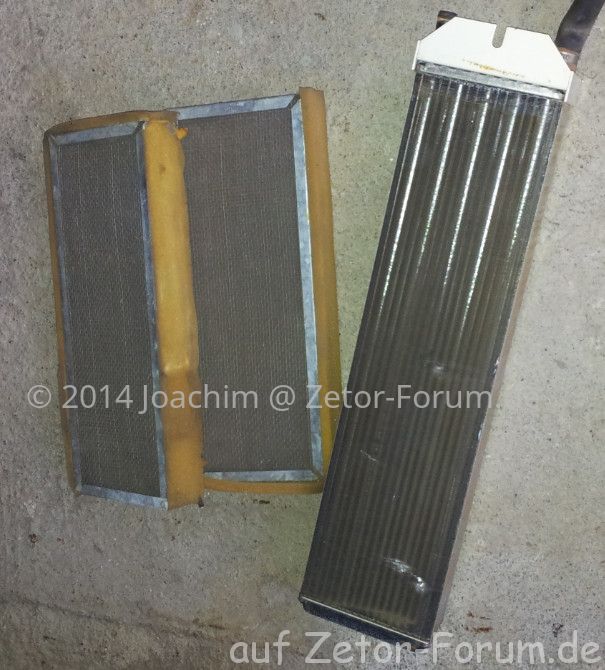

neben der Dachluke hats nen wesentlich besseren Wärmetauscher im Dach, bessere Luftfilter, bessere Beleuchtung. Damit das passt musste ich aber am Kabinenrahmen ein paar "kleine" Änderungen vornehmen.
Das ist so auch bei den Original Kabinen später gewesen.
Hat sich aber gelohnt wie ich meine. zumal das Dach komplett mit Kabelbaum (leider verbastelt) und Radio ist (original Blaupunkt, was in den alten kleinen Einbauschacht passt).

hatte das damals gar nicht mit bekommen das du da zur Versteifung eine Palette eingebaut hast
tja jeder hat so seine Tricks auf Lager.

Öhm, nein Ralle - er hat nur einen - aber einen deutlich effektiveren, größeren. Ich hab in noch keinem ETK zum Zetor dieses Dach finden können. Es könnte im ETK des Zetor 3320-7340 (NICHT Major) drin sein. In allen anderen ist das von dir beschriebene Dach mit 2 Wärmetauschern der alten Bauweise drinnen.
Hier mal ein Foto:
Die alte Kabine hatte 3KW Wärmeleistung, die dürfte bei 5KW liegen, die mit Doppel Wärmetauscher bei 6KW.

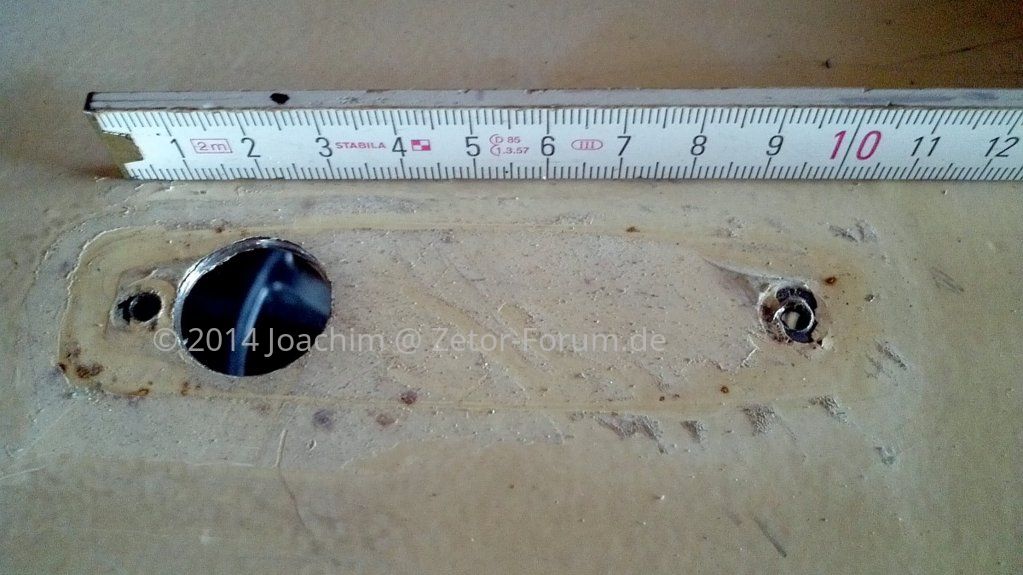

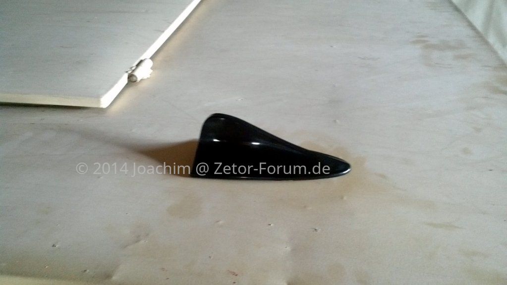

Heute gibts Bilder vom Antennenwechsel:

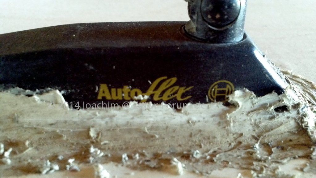

Alte Antenne - eine Bosch Autoflex mit deutlichem Schaden am Federelement, vermutlich beim zurück fahren mal jemand hängen geblieben. Und natürlich mit unmengen an Silikon abgedichtet...
Aufgrund der Maße des Fuß der neuen Haiflossenantenne konnte ich das große Loch der alten Antenne wieder verwenden und die 2 kleinen locker abdecken. Fertig montiert schaut das dann so aus:
Ich denke mal das man an so einer kompakten Antenne so schnell nicht hängen bleibt, sie ist nur 5cm hoch. Außerdem ist sie überlackierbar, so das sie optisch auf dem Dach nach der Lackierung verschwinden wird. Es ist eine Antenne mit Verstärker und relativ kurzem Antennenkabel, so das man keine Antennenkabelrolle im Dachamaturenbrett verstauen muss.

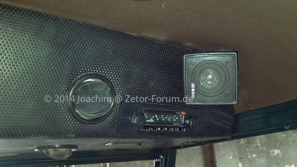

Weiter gehts - die Dachamatur sind nun wieder an ihrem Platz. Was für eine Quälerei...
Nicht genug das die Kabel ohne Zwischenstecker verbaut wurden, neiiin .... das Teil wiegt auch noch ordentlich, weil aus 1,5mm Stahlblech gebaut, plus 2x Gebläsemotoren, Radio usw. ...

Was hast du denn da fürn Oldschool Radio drin, noch original? Unserer hat schon eins mit CD und MP3 bekommen
Na ich brauch nur selten was zur Ablenkung - und so ist da das orschinole Blaupunkt Frankfurt drinnen geblieben, das hat immerhin 3 mechanische UKW Speicherplätze Reicht mir im Zetor völlig da ich ihn ja zum vergnügen nutzen werde und da will ich die Technik auch hören zumal er ja eig. auch laut genug ist.
Da hätte ich dich aber ganz anders eingeschätzt Naja wenn man 1-2 Stunden Transport fährt ist nen Radio schon ganz gut.. den Motorsound hat man auch irgendwann über
Joa... ich hab ja n Radio dabei. Ich wollte da oben halt nichts zersägen. Solang es mit dem Radio geht, reicht es mir halt.

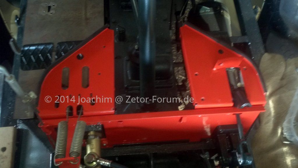

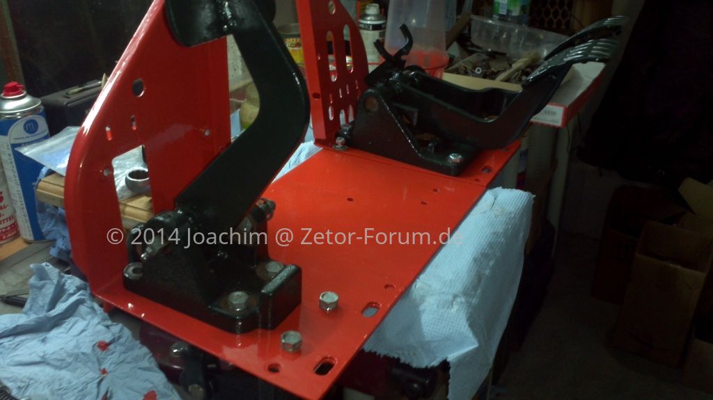

Da ich immo recht spät heim komm, komm ich nur wenig weiter am Zetor zumal parallel die Unterstellmöglichkeit erneuert wird. Aber die Pedale sind auf dem Weg der Fertigstellung wie man sieht und wenn die drinn sind und der Batteriekasten dran, dann gibts ne erste wilde Probefahrt aufm Hof. #

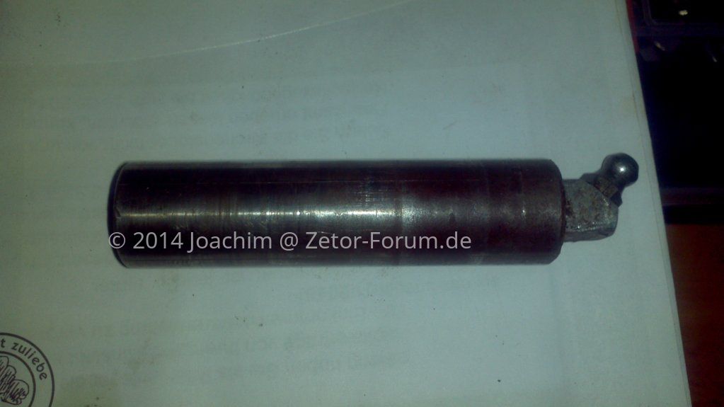

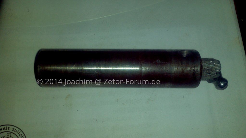

Übrigens sind die Schmiernippel an den Bolzen der Pedale die reinste verarsche (Sorry!) - die sind bei mir ohne Funktion, da die Welle keinerlei austritts Öffnungen für das eingepresste Fett hat. Produktionsfehler? Wie ist das bei euch - schon mal die Pedale abgeschmiert?
Hat denn noch nie jemand versucht die Nippel an den Pedalbolzen zu schmieren? Jungs ihr macht mich fertig...

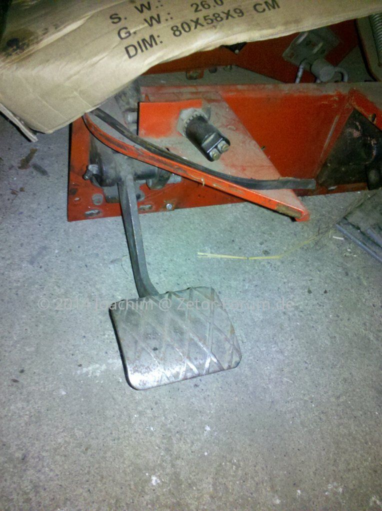

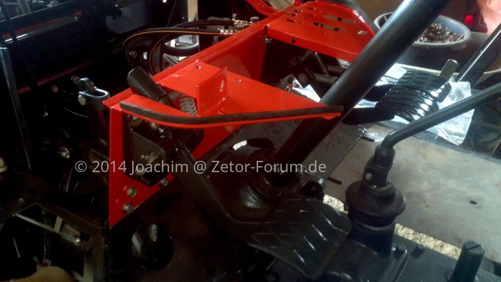

Weiter im Text. Pedale, Pedale, Pedale - von vorn, hinten der Seite.
... weiste Bescheid.

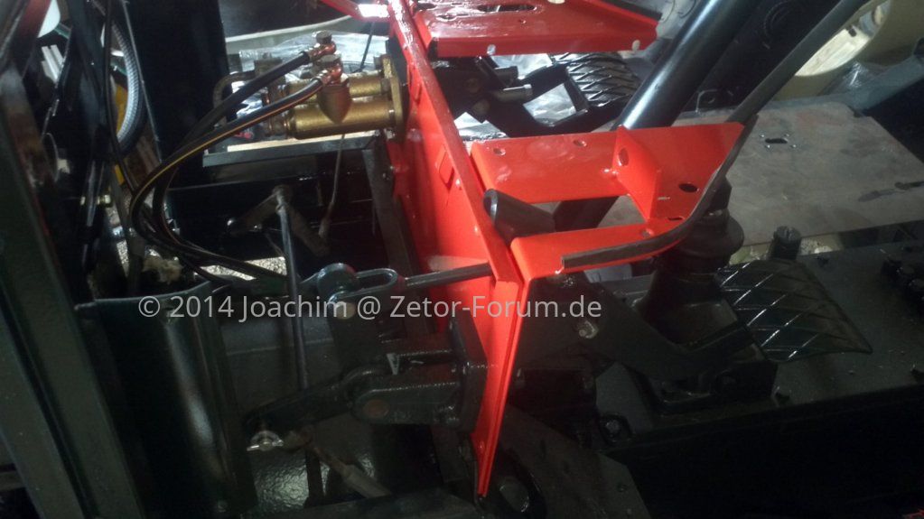

Frage (ich versuchs ja immer wieder ) - ist der abgewinkelte Hebel am Kupplungspedalgestänge (Bild 2 vorn) so herum richtig montiert oder gehört das genau anders herum? Ich bin mir da irgendwie nimmer sicher und Fotos hab ich Drops da mal keine gemacht zuvor.
