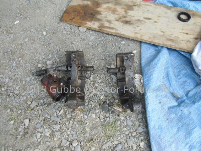

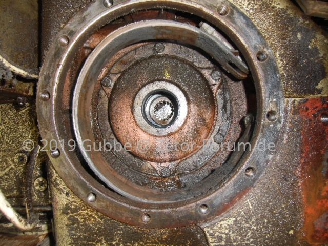

Die rechte Seite, Portal ab und in die Bremse geschaut, Öl und Fettschmiere überal, bis zum Bremsband unten, alles in guter geschmierter Verfassung, deshalb keine Handbremse, Bremsband also raus und dicke Probleme das neue Bremsband einzubauen, na ja hat gedauert, aber ist dann doch mit Widerwille reingegangen.
Bremstrommel runter und neue Bremse montiert, alles in allem ging es munter von der Hand, dann die Montage des ersten Portals, ewig vor dem Bremsband gehangen, bis wir uns für einen Bändel entschieden haben und dann das Bremsband hochgehalten, nach dem das Bremsband eingeführt wurde ging die weitere Montage reibungslos und schnell vonstatten.

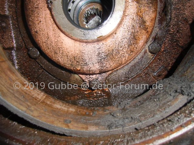

Freitag haben wir das recht Portal zügig abgeschraubt und aus dem Traktor gezogen, aber dann, erster Blick, in die Mimik,alles voller Schmier undOel, voll bis zum Bremsband. Gereinigt und neuer Simmerring, nein kein neues Bremsband, gereingt und fast neuweretig empfunden und da es voller Öl war, keine Abnutzung.

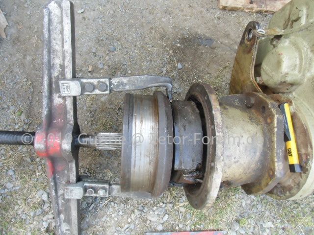

Nun die Bremtrommel mal eben runter und neuer Bremse montieren, jetzt kam der Gau, Bremsrtommel ging 5 cmm so das man die Bremsbacken halb sehen konnt, dann war Schluss, keinen Millimeter weder mit Hammer noch mit guten Fluchen, nichts ging, wir haben dann die Arbeit beendet und ich habe dann am Samstag einen Abzieher aus einer Spedition hier am Ort organisiert, und der hatte schön zu kämpfen, da hat sich die Klaue nach aussen gedeht, Millimeter für Millimeter mit grösster Kraftanstrengung ist die Trommel dann gekommen, unfassbar welche Gewalt auf dem Anzieher war.
Bis ca. 5 cm am Achsstummel gedeht wie die Tiere, dann kam die Trommel am letzten Stück doch schon ohne Hilfe.

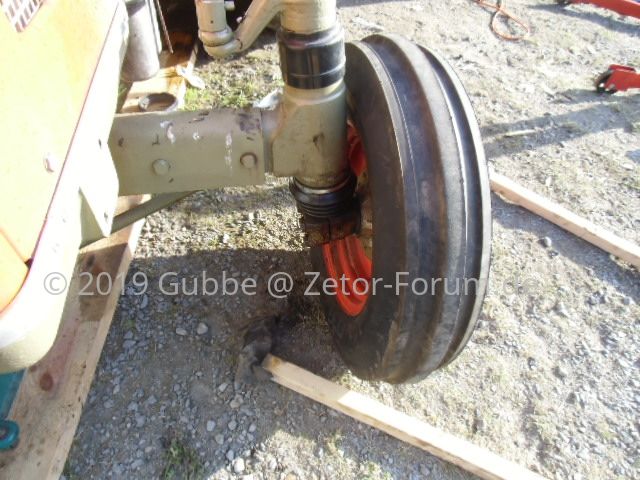

Dann haben wir noch flux vorne die Vorderachse links und rechts mit neuen Gummis versehen.

Habt ihr wenigstens einen Grund gefunden, warum die Trommel zu schwer ging? Die kann doch nur am inneren Zahnprofil klemmen oder an den Bremsbacken. Aber beides sollte vor der neuen Montage zu beheben sein. :denk2: Aber gut zu wissen, das die Trommeln mehr aushalten als ich gedacht hätte. ;)
Auf dem Bild mit dem Abzieher sitzt der aber auch irgendwie schräg auf, und zieht ja so auch schräg. Denke, das war euch sicher noch aufgefallen.
Zahnprofil der Welle war nicht mehr gerade, so als ob die Welle übertrieben gedreht woren sei!
Aber beides sollte vor der neuen Montage zu beheben sein. An den Zahnflanken wollten wir nichts mehr bearbeiten, hätte nur von Hand gehen können!
Auf dem Bild mit dem Abzieher sitzt der aber auch irgendwie schräg auf, und zieht ja so auch schräg. Nein das sieht nur so aus, der Abzieher war gerade, haben ihn auch umgesetzt, sieht nur so aus weil die Bremsbacken schräg sitzen!

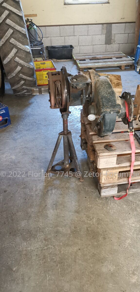

Ist alles eigentlich ganz easy.
Hab es mit nem Hubwagen zerlegt

Von der anderen Seite hab ich das ganze noch gegen verdrehen unterbaut.
Denk bitte auch dran, die trommelbremse ist mehr kopflastig

öhm.... Einspruch. ;) Weil ich da halt auch schon leidliche Erfahrungen sammeln musste. :(
Ich hab letztes Jahr auch einen 7745 gemacht, Scheibenbremsen und da konnte ich das Portal mit dem Werkstattkran und Balancer nicht so aufhängen das es wirklich in Waage hängt, weil die Scheibenbremse merklich kopflastiger ist als z.B. die Trommelbremse beim 5211/7211 und erst recht beim 5011/ 4712 z.B..
Warum?
Die Trommel beim 5211 sollte um die 12-14 kg (+ 2x Backe (2kg) + 1x Bremsbackenhalter (Guss, 2kg))wiegen und der Scheibenbremsautomat wiegt nur rund 8 kg (7745) bzw. über 11 kg beim PRX, aber da kommen statt 2 Alu-Bremsbacken ja dann noch die zwei Bremsscheiben (+rund 2 kg) dazu und der Automatenhalter ( +9 kg !!), also das Gussteil wo die beweglichen Teile drin sind. so dass du bei Scheibenbremsen (7745) von ca. 20 kg ausgehen musst, beim PRX sind es 25-30 kg und bei der großen Trommelbremse vom 5211 dann halt 16-18 kg, beim 5011 (mittlere Bremstrommel) sogar noch weniger.
Ergo: Scheibenbremse ist vielleicht doch schwerer als die Trommelbremse.
So oder so - die Portale sind Sau schwer! Obacht, gut sichern und auf Füße und Finger achten. Aber kompliziert ist daran wirklich nicht viel, wenn man gewissenhaft arbeitet ist das im Grunde nur eine Fleißaufgabe, weil relativ viel zu schrauben ist.
