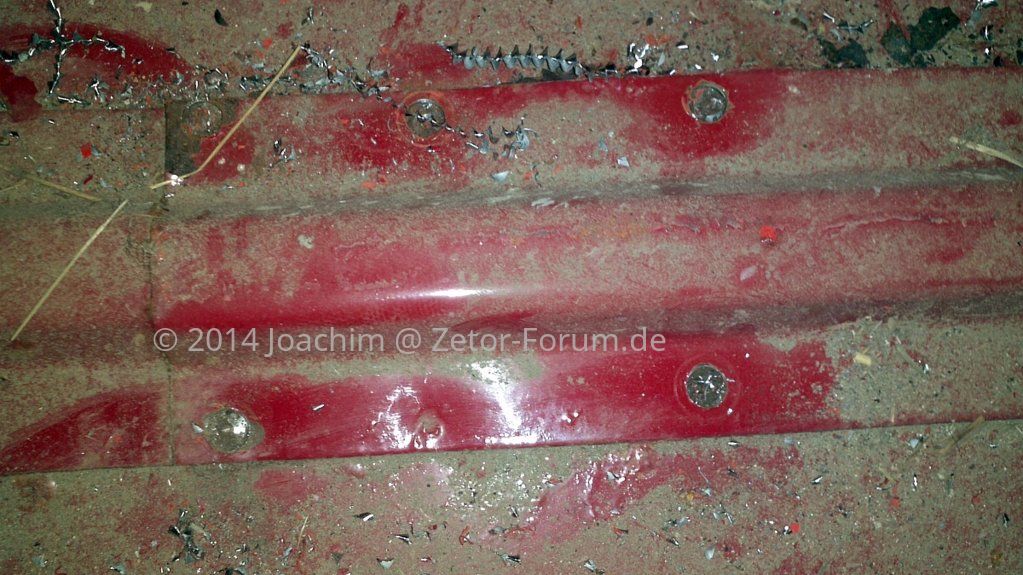

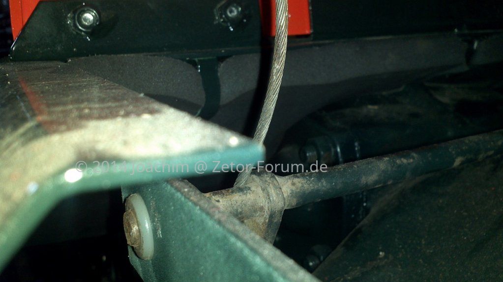

Ja das mit den Bolzen ist mehr Schein als Sein und immer so, nicht nur bei dir musste mit der Hand einfetten.. und Pedale sehen gut aus
das is ja nich orschinol... oder doch?
Die Frage ist vielleicht auch ob man da in der Kabine nen Fettklumpen haben will - vielleicht ist das ja bewusst so gelöst wurden? Hast du eigentlich Buchsen in den Hebelaugen?
Nein ist nicht Original, Hab ich selbst gefertigt.
Nachdem die alten Wellen und Hebelaugen sehr deutlich abgenutzt waren hab ich mir dann die Möglichkeit zum schmieren gemacht.
Wenn mit Augenmaß geschmiert wird, gibt es auch keine Fettklumpen und bei mir schon gar nicht in der Kabine.
Buchsen hab ich keine.
Für den eher seltenen Einsatz meines Traktors wird sich die Abnutzung dieser Version sicherlich in engen Grenzen halten.

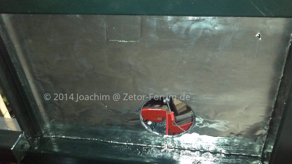

Ein wenig mit der frisch gelieferten Geräusch und Wärmedämmung experimentiert:
Alubutylmatten 5mm Alubeschichtet selbstklebend als Entdrönlage auf glatten größeren Flächen - hier kommt dann noch 19mm Armaflex drauf:
Armaflex 19mm Lärm und Wärmedämmschaum (geschlossenporig, ölbeständig, nicht brennbar) selbstklebend als Ersatz für die hoch entzündlichen original Dämmeinlagen. Hatte da schon böse Erfahrungen sammeln dürfen, das Zeug wurde komplett entfernt.

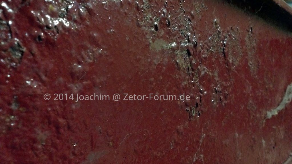

wurde Zeit das die ab kamen. In einem Radkasten war das Kabel für die Beleuchtung in einem dieser Kanäle völlig fest gegammelt. Der Mist kommt mir nicht wieder dran, die Kabel werden künftig anders verlegt... tja, nun mal schaun was der Strahler übrig lässt:

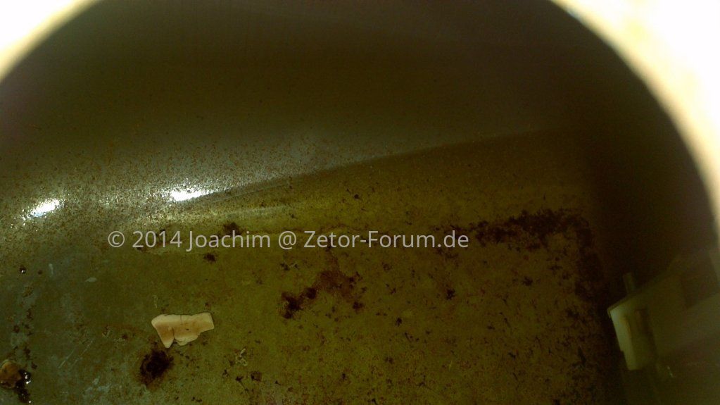

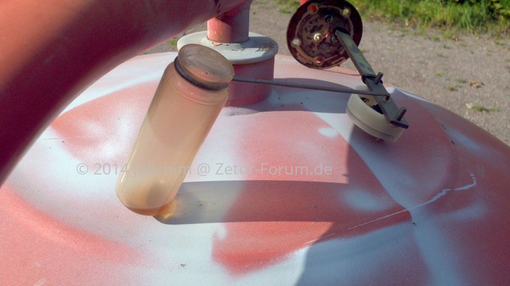

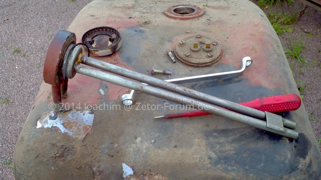

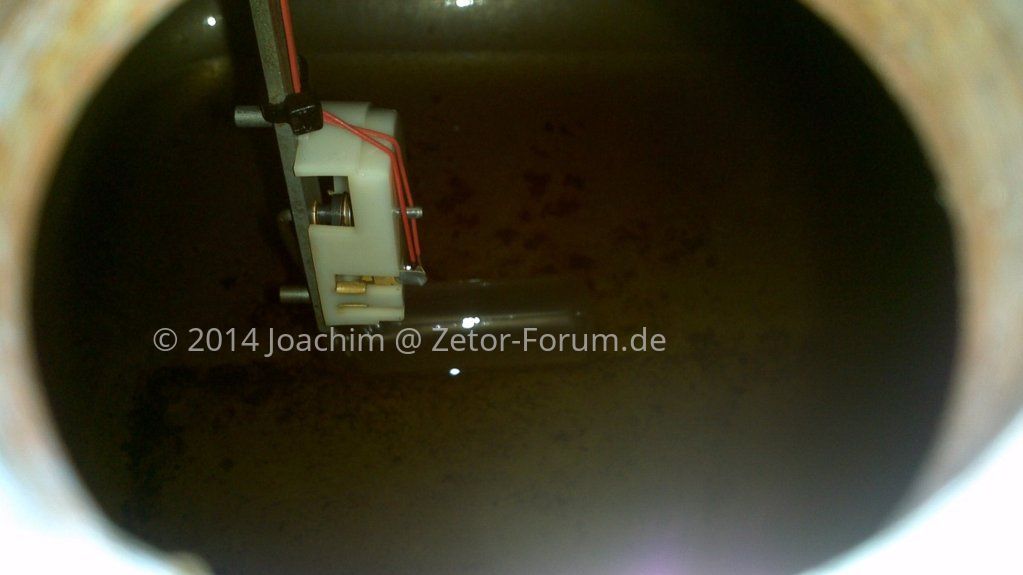

Ich hab mir die Tage mal den Tank näher angesehen...
Was sollte/könnte man tun? Nur spülen und fertig?

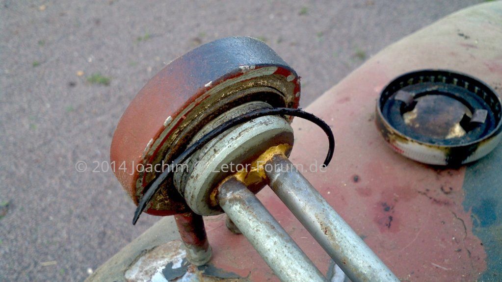

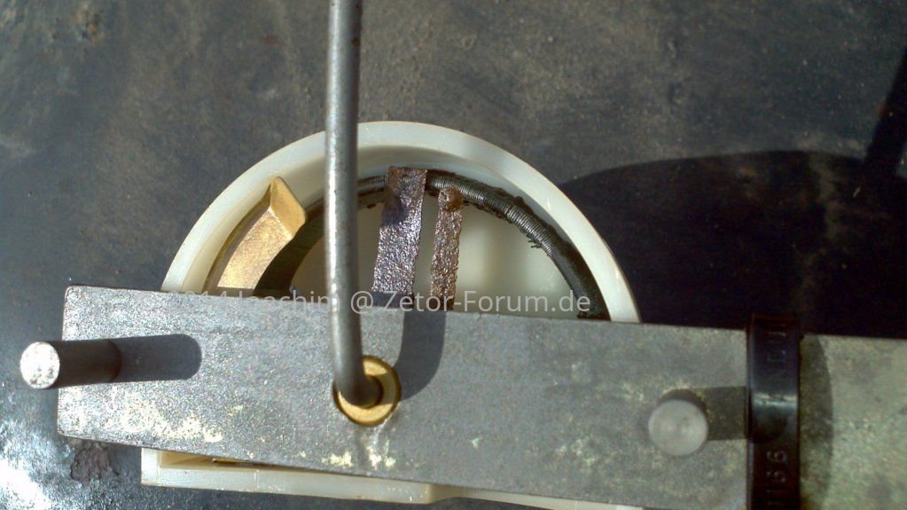

Details zum original Tankgeber (03/1984):
Der Schwimmer war/ist undicht:
Orischinol:
Das der noch ging ist schon erstaunlich - wieso rostet ein Geber im Dieseltank?

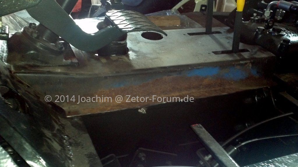

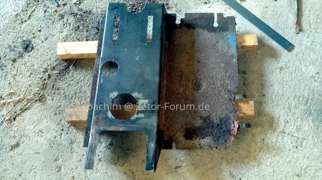

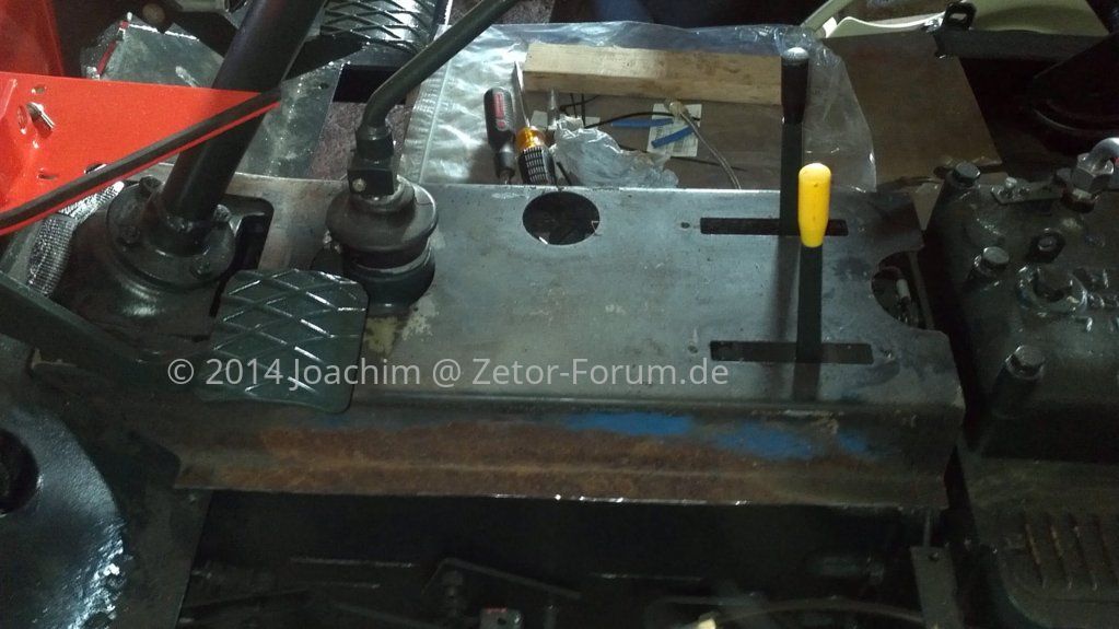

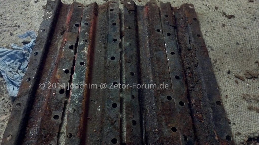

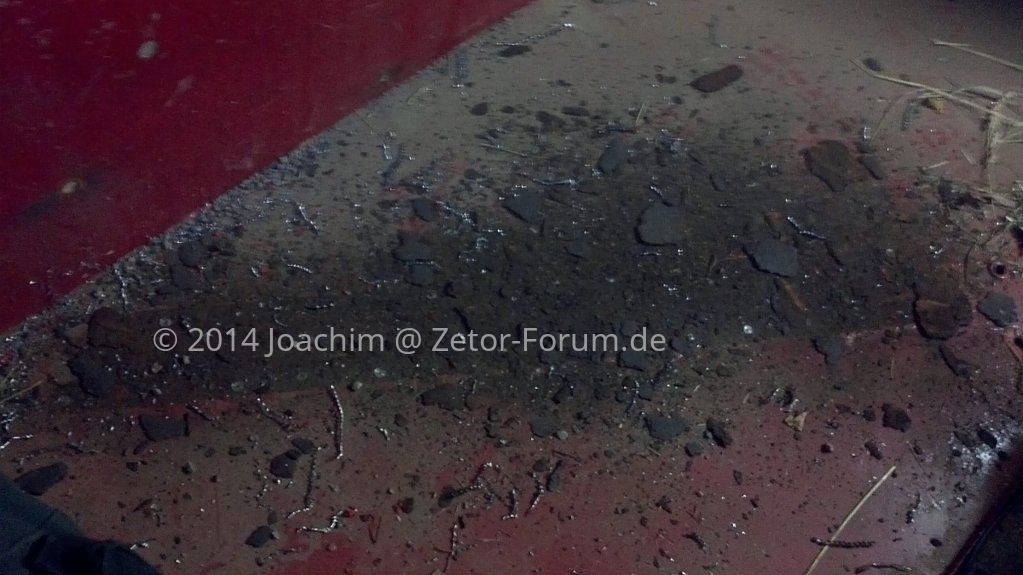

Und am Kabinenboden ging es auch weiter...
Das Elend in voller Schönheit:

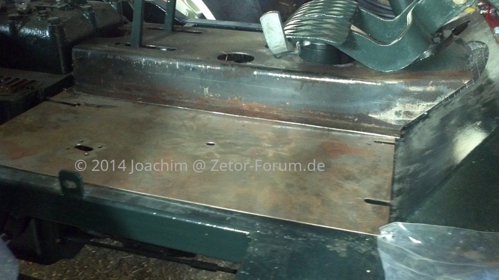

... probe liegen:
Jetzt brauch ich mal nen Tag zum fertig machen für den Boden...
ich dacht du hattest schon ein neues Bodenblech besorgt? Aber ich sach mal : des linke und rechte Blech für de Pedale reicht
Oh das Bodenblech sieht ja böse aus... der Tank dafür noch ganz gut.
@Sid
Ne - da wirds zu laut drinnen. Ich will mal schaun was mkt moderner Geräuschdämmung möglich ist.
Ich wollte das Bodenblech als Dreiteiliges neu kaufen - aber das kostet mir dann doch zu viel und ich wills ja 4-teilig haben so das es wirklich leicht raus geht und ich will mein Dämmmaterial dran haben und nicht irgend eins.

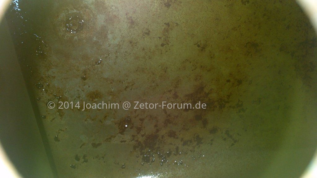

Schau mal in meinen Tank,dagegen ist deiner wie geleckt.Aber ein neuer ist mir zu Teuer.
Ja - die sind erstens recht teuer und zweitens eckig - das geht mal gar nicht, wenns nicht wirklich sein muss.
Kann/sollte man so nen Tank innen beschichten (lassen?) ? Was meint ihr?
Finde man muss die nicht beschichten... Diesel hat ja ne ziemlich ölige Konsistenz und hinterlässt überall einen schmierigen Film der ganz gut konserviert. Das wichtigste ist das immer Diesel drin war, rosten werden die Tanks eher wenn sie lange leer sind/waren. Versiegeln ist eher bei Benzintanks angesagt.

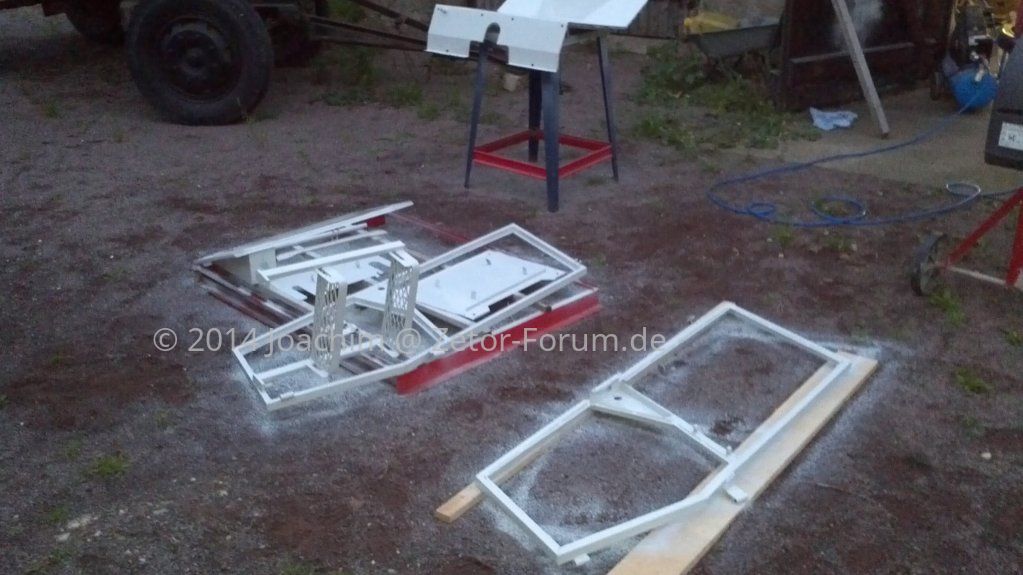

Hab die Teile vom Strahler geholt - wie zu befürchten war mit mehr Löchern als zuvor. Hab sie dann gestern Abend fix Grundiert um erstmal Ruhe zu haben:
Wurde mit 1K Mipa Allgrund WB in RAL 7035 Rostschutzgrundiert - da kann man man mit praktisch allen weiteren Lacken hinterher drauf (1K, 2K, Nitro).
Wo neue Löcher waren:
- am unteren Ende der Aufstiegsleiter
- in den Radkästen (war abzusehen)
- in der Fahrertür unten, da ist der Holm aufgerissen auf 25cm - denke ein Frostschaden War vorher nicht zu sehen!
... naja und an ein paar weiteren eher unwichtigen Stellen. Also klempnern...
