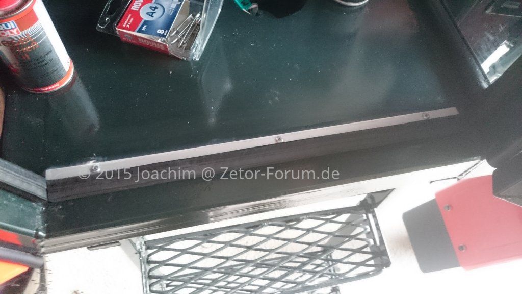

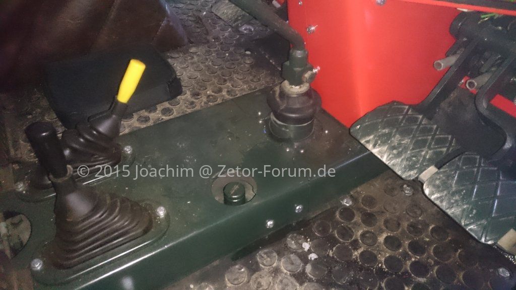

Boden und Lenksäulenverkleidung fertig gestellt. Der Boden ist nun statt ein-, vierteilig. Die untere Lenksäulenverkleidung zweiteilig. Gerade letztere lässt sich ja sonst eher bescheiden aus- oder einbauen.

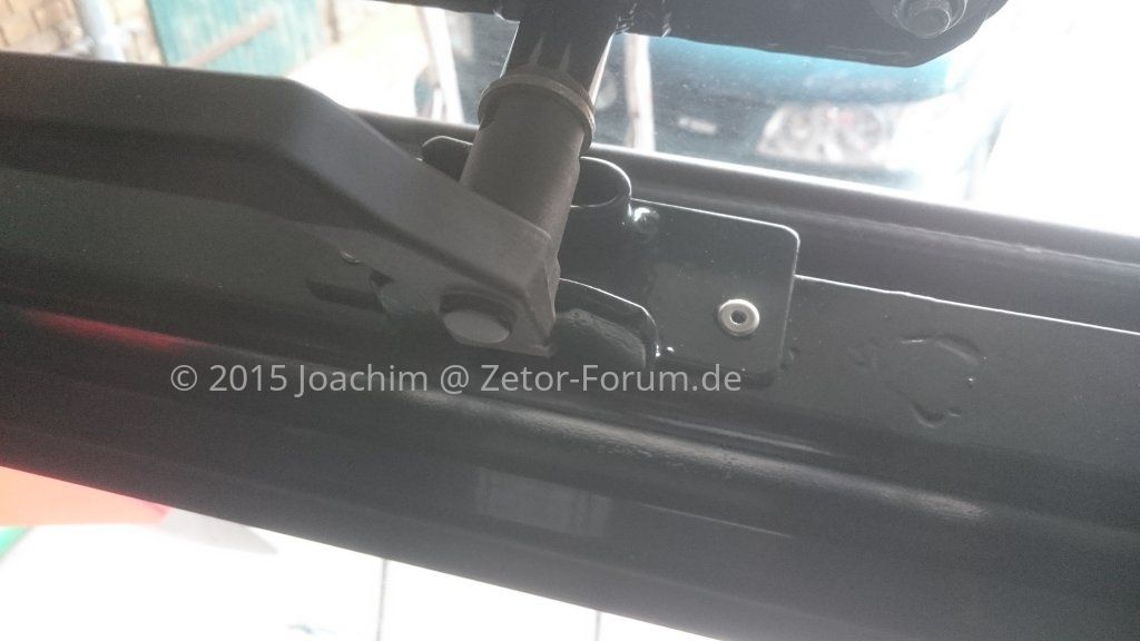

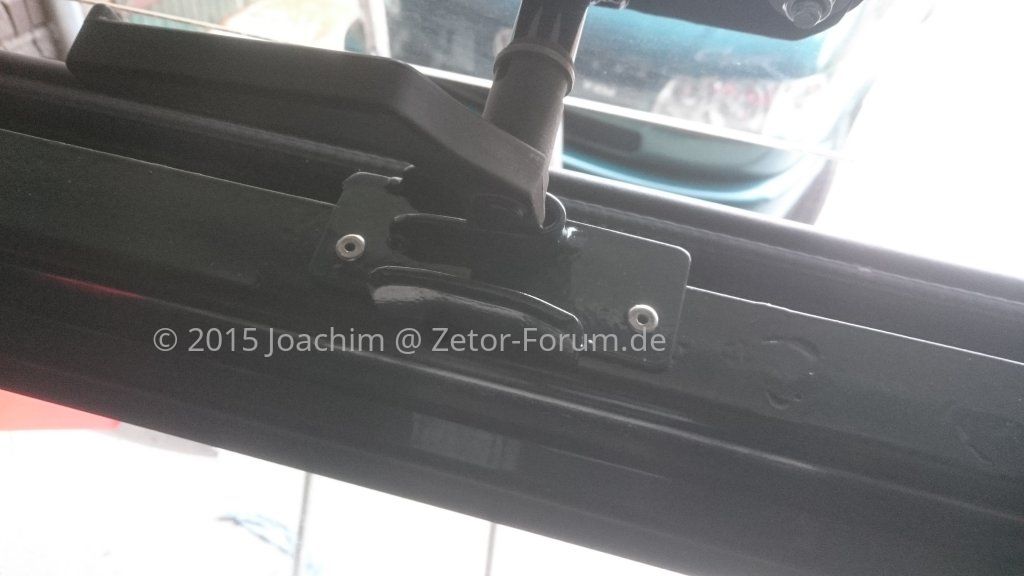

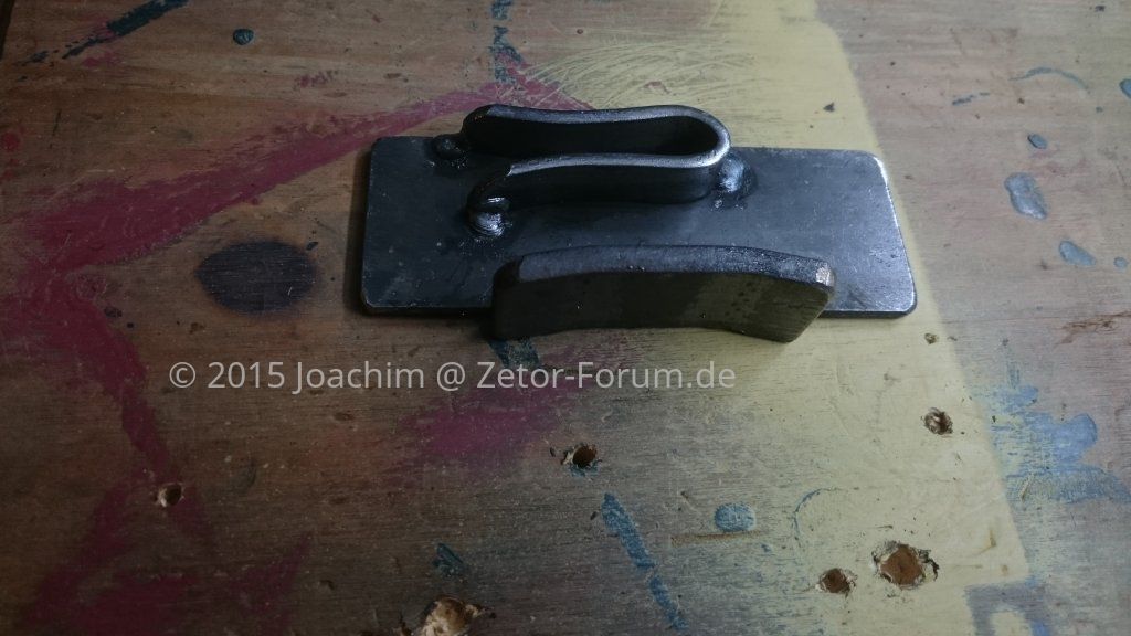

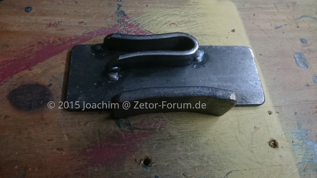

Dann hab ich mich mal überwunden und eine Heckscheibenverriegelung gebastelt. Zwei Funktionen:
- geschlossen
- lüften
und natürlich ganz offen.

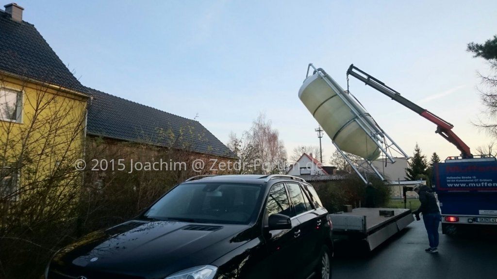

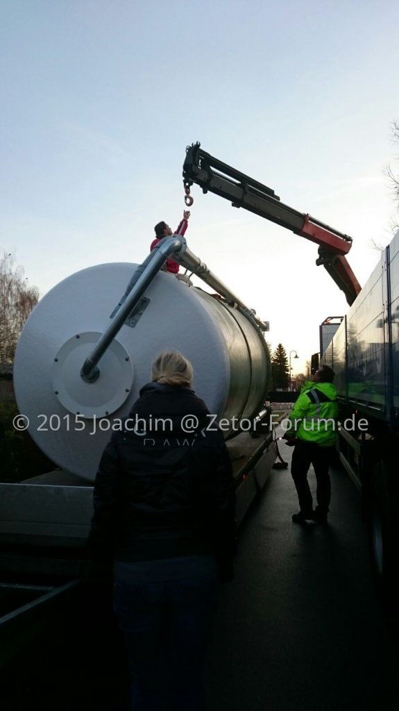

Pelletheizung.
20m³, da passt schon n bisl was rein. War ein riesen Affentanz - brauchte nen Gemeinderatsbeschluss, Baugenehmigung, Lärmgutachten, Bauingenieur für die Bodenplatte, Prüfingenieur zur Festigkeitsprüfung des Unterbaus ... Und hatte sogar n kleines bißchen miese Presse im Lokalteil wegen dem Spielzeug.
Zuführung zu Heizung wird die Tage gebaut - über Spirale...

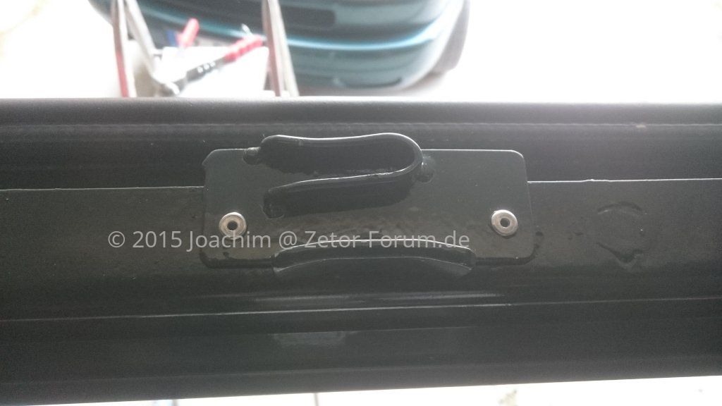

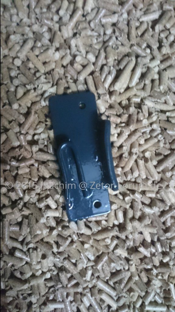

Und Farbe auf das Schließblech der Heckscheibe. Morgen Bau ich dann ein...
Das drunter sind übrigens Holzpellets.
Heckfensterschließblech erfolgreich eingebaut und getestet. Funktioniert. Freu...
geschlossen
offen
lüften
Heckfenster, Heckscheibe, Verriegelung, Verschluss, Lüften

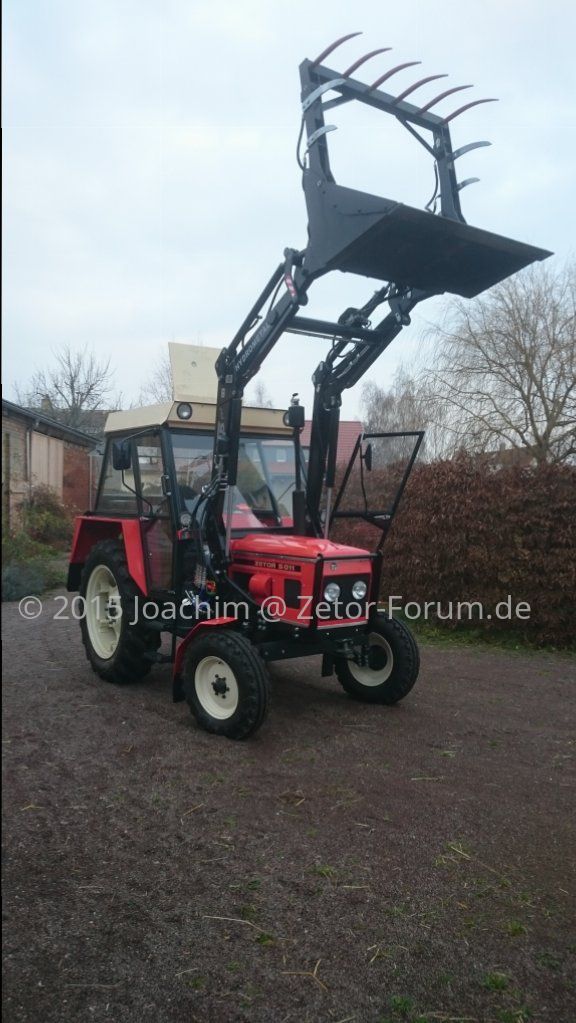

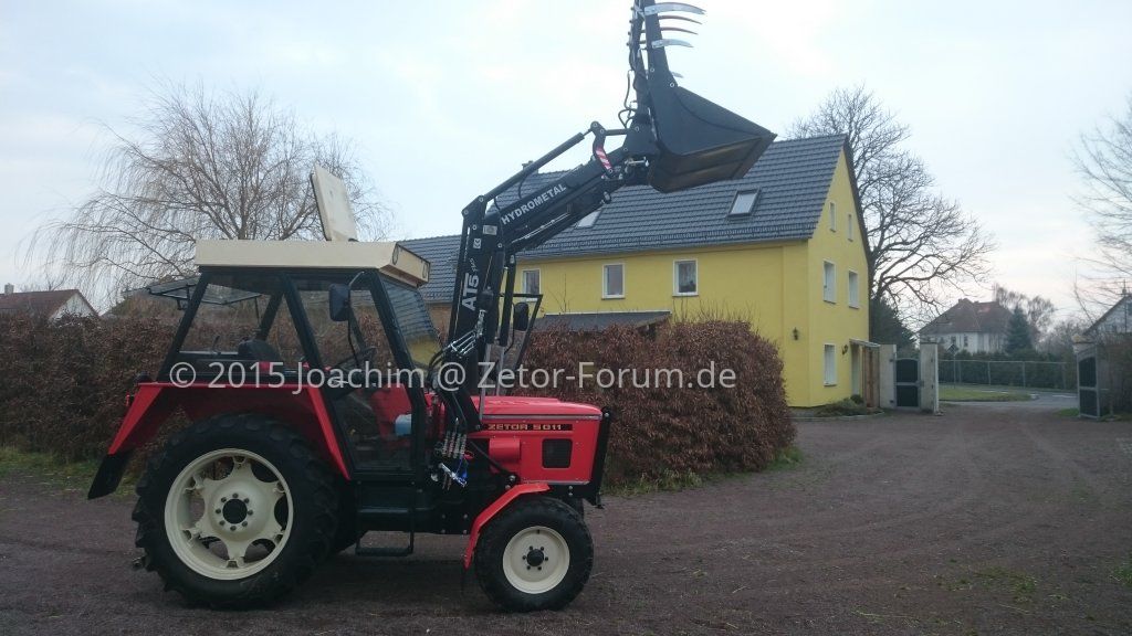

Die Schaufel mit den Dino Gebiss auf dem 1.Bild sieht ja furchterregend aus.
Ja... das ist wie gesagt so ein Multigreifer. Schaufel und Greifer kombiniert. Bei der Schaufel kann man die Seitenteile heraus schrauben, um Mist leichter laden zu können. Kann man "offen" aber auch noch gut als Schaufel benutzen, oder man nimmt halt das Oberteil dazu ab, was recht einfach und flott geht.

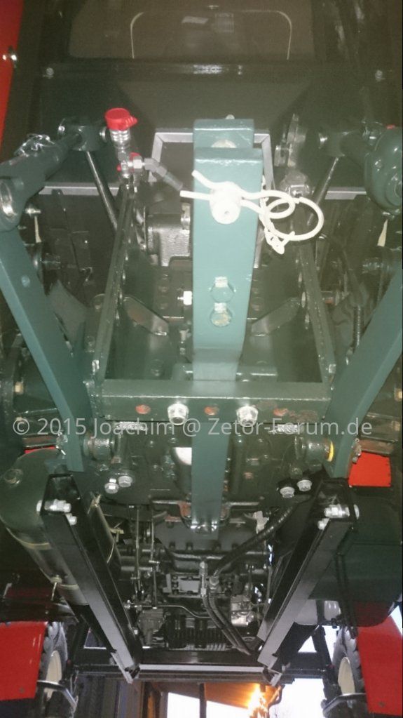

die letzten Tage mal wieder was fertig geworden was schon lange rum lag.
Zugpendel fertig...

z.B. mal fix den Hänger dranhängen oder ein Seil, ohne jedesmal die AHK dranhängen zu müssen. Ich hab Rücken, du weißt ja...
