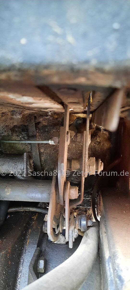

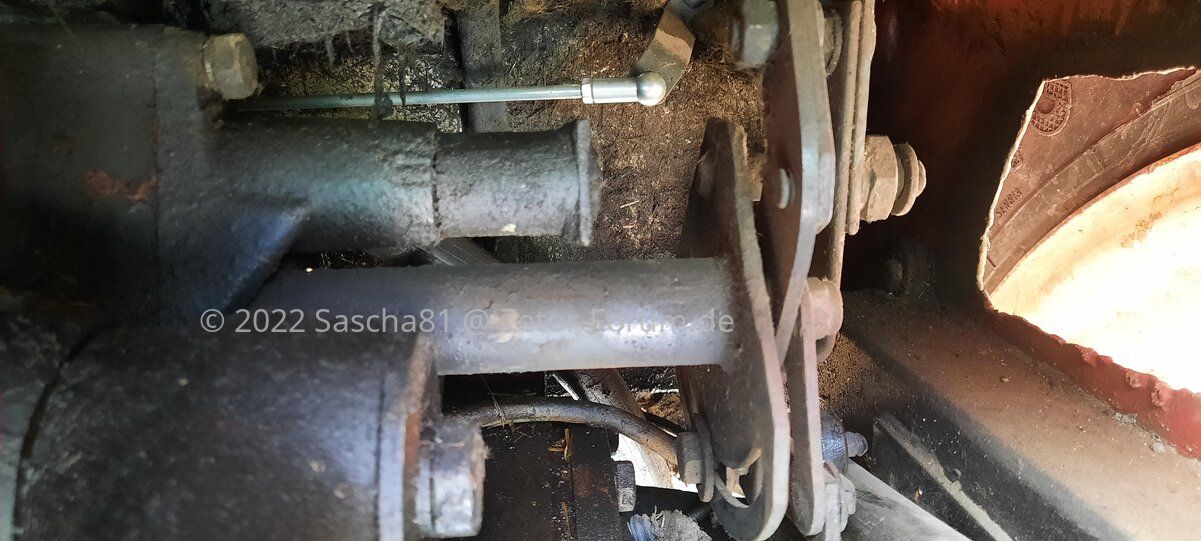

wir haben uns einen 5011 zugelegt, bei dem wie ich heute feststellen musste der Wahlhebel für die Regelungsarten (DMP) fehlt. Nun will ich mich nicht länger darüber ärgern das mir das beim kauf nicht aufgefallen ist sondern will das zeitnah reparieren.
Das 20 mal 10 cm große loch im Radkasten (siehe Bilder) deutet darauf hin das hier schon mal jemand am Werk war. Auch die Durchführung des Hebels in die Kabine wurde schon vor längere Zeit mit Blech verschlossen. Nun hier mal meine Fragen in die Runde. Kann mir jemand anhand der Fotos (siehe unten) sagen auf welcher Stellung der Hebel stünde wenn er noch da wäre? Gibt es den Gehäuseblock samt Hebel irgendwo bzw. was könnte den noch defekt sein, den der Hebel ist ja sicher nicht umsonst ab.
Im Grunde ist Stellung M das was wir brauchen, da wir mit einer Pflanzmaschine Gemüse setzen wollen und ab und zu kleine Flächen mit dem Feingrubber bearbeiten, also meist mit der Schwimmstellung arbeiten wollen.

Willst du pflügen auf schwerem Boden?
Willst du grubbern auf schwerem Boden?
Wenn nein - lass den Hebel so wie er ist.
Wenn ja oder wenn du es halt intakt haben möchtest...
  • Sitz raus
  • hinteren Boden raus
  • hinteres unteres Fenster raus
  • den ganzen oberen Hydraulikdeckel abbauen
  • die Hebellei ausbauen
  • den Hebel schweißen oder ersetzen
  • bei der Gelegenheit eventuell gleich neu abdichten
  • alles wieder einbauen
Den Hebel (2-teilig) gibt es nicht mehr als Ersatzteil. Kann man daher nur ausbauen, reparieren oder nachbauen und wieder einbauen wenn man es nicht dabei belassen will das er eh normal nie benutzt wird solange man nicht ackert. :)
Nicht neu, gebraucht wenn dann lange suchen... der 5011 ist der letzte mit dem mittleren Getriebe, der 5211 hatte dann schon wie die 4-Zylinder zuvor, das große Getriebe.
Die Mechanik innen im Gehäuse - könnte Grund sein, dass er schwer gegangen ist und abgebrochen wurde. Vielleicht war er aber auch nur festgerostet und man hat brutal versucht ihn zu lösen.
Falsch - bitte das Handbuch konsultieren zum Thema Regelarten.
D = reine Oberlenkerregelung (maximaler Reaktionsweg)
M = Mischmodus (50% Oberlenkerregelung / 50% Lageregelung, mittlerer Reaktionsweg)
P = Lageregelung (0% Oberlenkerregelung, kein selbständig regelndes Hubwerk)
Das Hubwerk arbeitet immer in Schwimmstellung, sprich es kann in allen 3 Regelarten nach oben ausweichen. Zum drillen, spritzen, hacken, düngen, ... nimmt man P.
Es ist schlicht eine unsinnige Unsitte (meist aus Unwissenheit a la: "Hmm, was wohl D, M, P bedeutet - ach, nehm ich die Mitte wird schon passen..." ;) )
P müsste beim 5011 ganz hinten sein (siehe Handbuch) und so würde ich den Stummel vom Hebel auch stellen, alles andere macht keinen Sinn. :)

Dank dir für die superschnelle und ausführliche Antwort. Die Reparatur werde ich sicher in Angriff nehmen und mal sehen was noch alles zum Vorschein kommt.
Das mit den Regelungsarten habe ich wohl falsch dem Handbuch entnommen, dachte weil nur bei M die Schwimmstellung aufgeführt ist, ist die auch nur dort Möglich. Aber danke das du es nochmal erklärt hast.
