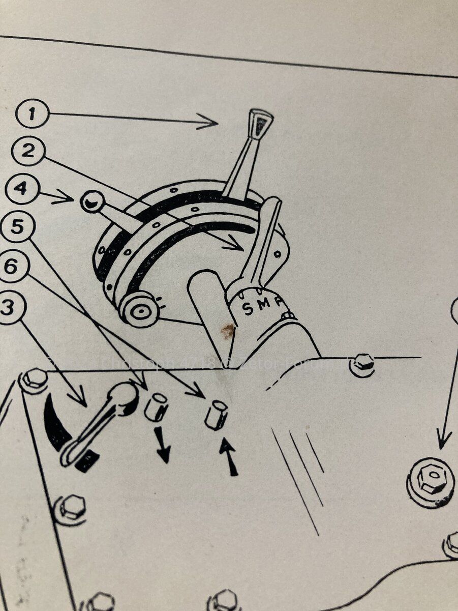

Moin in die Runde.
Wie im Titel schon gesagt, verstehe ich die Funktion des Hebel “SMF“ (Nr 2) auf dem Foto nicht.
Kann mir das jemand erklären?
Gruß
Christoph

Danke Joachim. Das Handbuch hab ich ja hier liegen. Habe nur nicht verstanden, wofür man die einzelnen Stellungen nutzt. bin halt kein Schlosser oder Landwirt ;) und Begriffe wie "Lageregelung" etc, kenne ich halt nicht oder könnte sie mir irgendwie selbst erklären.
18.195
P-Lageregelung:
Es wird stur die am Lagehebel vorgewählte Höhe des Hubwerks gehalten.
D oder S-Oberlenkerregelung:
Das Hubwerk ändert je nach Lastzustand am Oberlenker (Zug oder Schub) im Regelbereich die Höhe selbständig.
M-Mischregelung:
Eine Form der Oberlenkeregelung, wo Dr Regelbereich enger ist, das Hubwerk weniger heftig selbst regeln kann.
