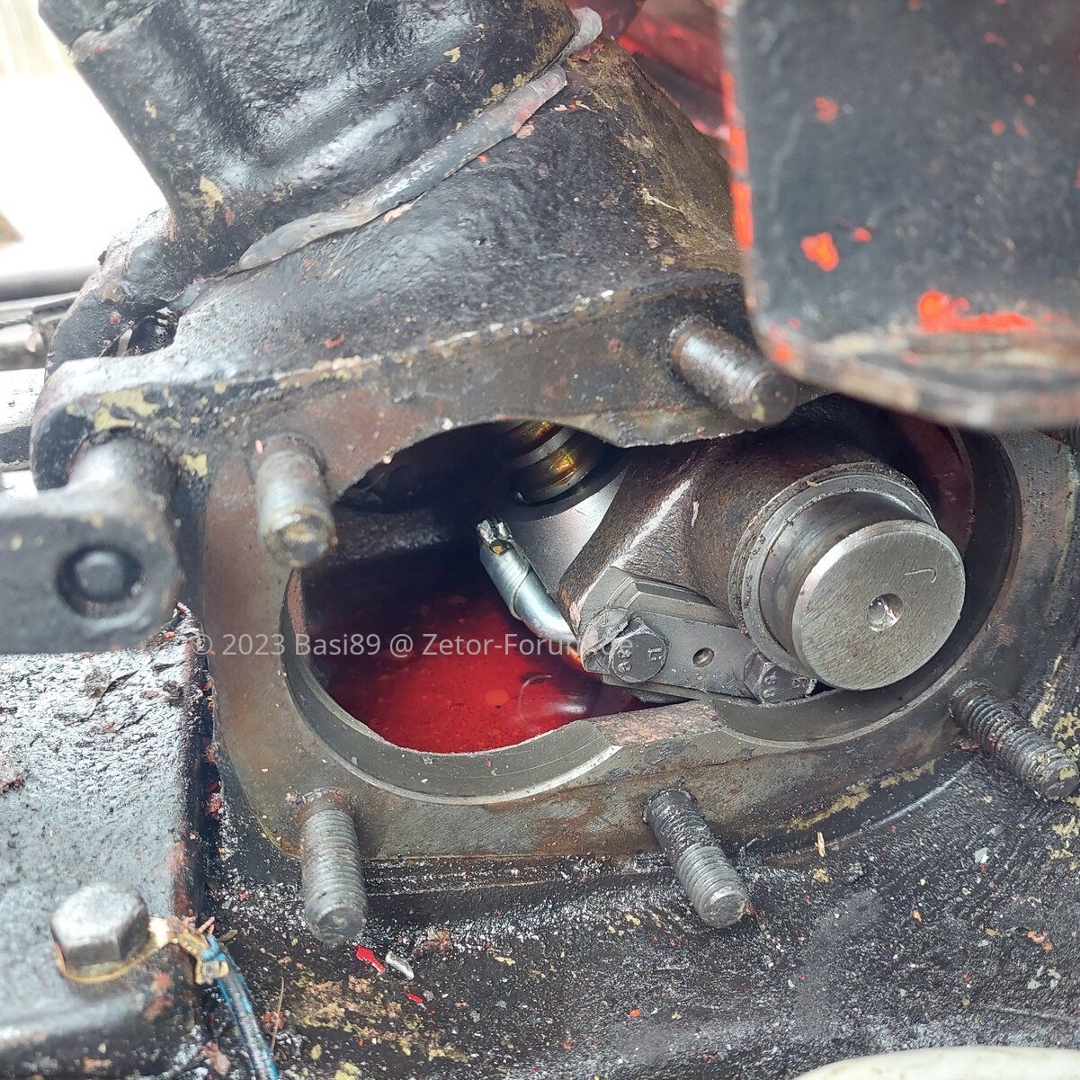

Hallo an alle Leute um diesem Forum, ich bin nicht aus Deutschland und habe nicht viel ahnung über Reperatur traktor...ist das mehr mein Hobby.
Dank diesem Forum Ich habe geschafft mein Lenkgetriebe reparieren lassen. Ich habe Traktor zetor 6718.
Also.. Ein so gennant pseudo-Mechaniker hat mir viell kaputt gemacht und muss alles selber machen. Ich habe fast alles wieder geschraubt.

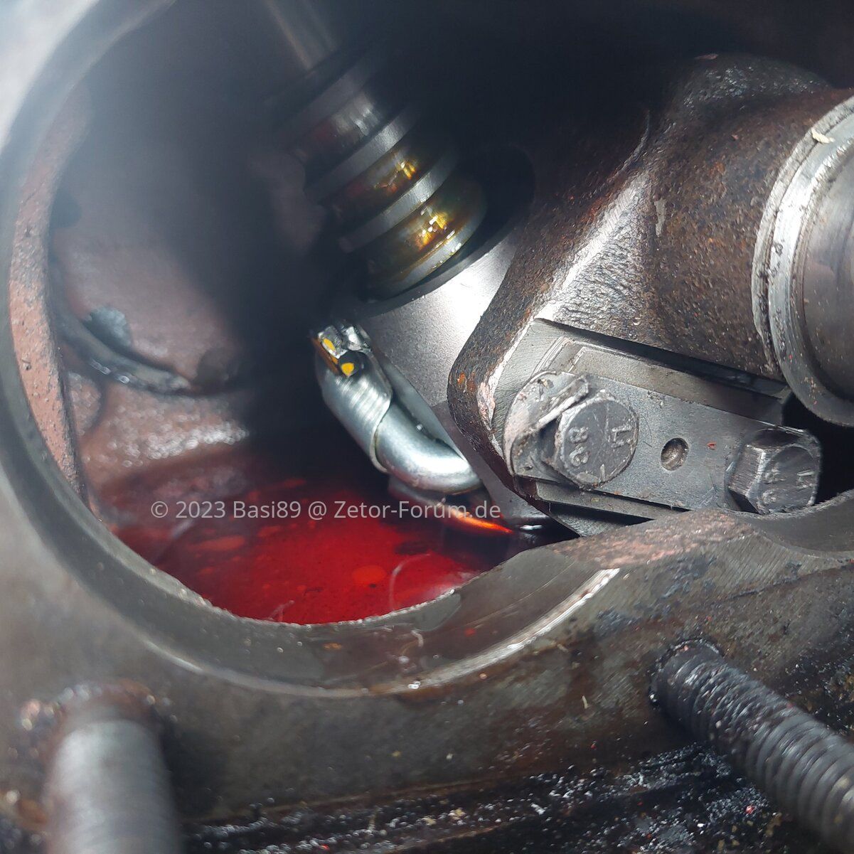

Wie hoch muss der Ölstand sein?
Was ist mit die Sprungfeder?
eine seite sicherungsblech habe gebogen, andre nein ob das ist schlim?

Am besten bis über das obere Kegelrollenlager. Wenn der 6718 noch die Einfüllschraube oben am Lenkrohr hat, dann bis zur Unterkannte dieser Schraube auffüllen.
Sieht aus, wie wenn die nur ausgehakt ist. Das untere Ende der Feder muss wieder hinter den unteren Hebel geklemmt werden. Hält sie da nicht mehr, muss eine neue Feder eingebaut werden.
Ja - die Schrauben können sich lösen und deine Lenkung blockieren. Sichere beide Seiten mit dem Sicherungsblech. :)

Dank für eure antworten... Ich habe schon das Sicherungsblech gebogen bekommen auch Feder ..es Funktioniert alles.. nur Öl muss noch..
