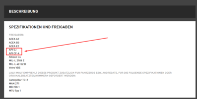

Ich habe jetzt nur folgendes Öl gefunden. Im Lexikon steht jedoch SAE 10W-30 Oldtimeröl als Empfehlung drin. Kann ich das einfache Liqui Moly 15W40 auch verwenden? Der Traktor läuft eigentlich nie bei Minusgraden.
Ja, wenn es die Lebensdauer deines Motors verkürzen soll. Nein, wenn sie ein Maximum erreichen soll. ;)
Es wird immer wieder nur die Viskosität ins Feld geführt, dabei ist die dahinter oft angeführte API-Norm fast wichtiger. Es gibt kein SAE 15W40 mit API CB oder CC. Alle 15W40 sind nach API CD oder neuer (CE, CF, CG, CH, CI, CJ, ...) gefertigt und enthalten damit stets starke Schmutzlöser Additive und solche die den Schmutz stets im Schwebezustand halten sollen. Dein Schmiersystem ist im Serienzustand aber NICHT darauf ausgelegt worden.
Dein Wunschöl erfüllt die Anforderungen also nicht:
Quelle: LiquiMoly
Ergo - du brauchst ein Dieselmotoröl nach API CB oder CC. Und da wird man dann auch schnell im Oldtimerbereich landen, wobei es bei den paar Litern die du benötigst, nicht wirklich dramatisch ist. Passende Öle gibt es z.B. von Addinol (MD1034 oder MV1034) oder LiquiMoly CLASSIC MOTORENÖL SAE 20W-50 HD und vielen anderen in allen Preisklassen.

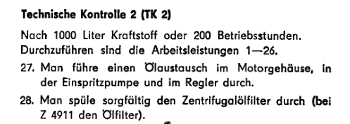

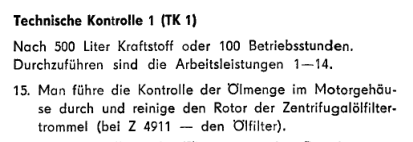

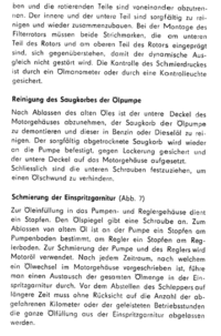

5211 - keines, wird automatisch mit Motoröl geschmiert und womit wir schon zum 6911 kommen, da dessen ESP eben noch nicht automatisch geschmiert wird, kommt hier eben Motoröl drauf. Im Pumpengehäuse bis es zum Überlaufröhrchen raus läuft und im Reglergehäue (2 getrennte Ölhaushalte!) ca, 0,2-0,25L bzw. nach Messstab Ablesung.
Der Wechsel sollte nach Vorgabe in der Bedienungsanleitung erfolgen (dort steht übrigens auch, das Motoröl drauf gehört):
Quelle: Bedienungsanleitung Zetor 4911-6945

Jain - der 5211 hat keine Zentrifuge sondern Siebplattenfilter oder bei späten Modellen dann Wechsel-Patronen, der 6911 aber schon, ja. (schau einfach mal auf deren rechte Motorseite und vergleiche)
Die Zentrifuge ist zu reinigen, ggf. deren Gummiringe zu ersetzen (könntest du z.B. bei mir bekommen ;) )

Da magst du Recht haben, allerdings ist meines Wissens nach eine höhere Bandbreite in der Viskosität einhergehend mit einer kürzeren Lebensdauer des Öls, oder hald alternativ mit einer hohen Dosis Additiven versehen.
Es geht nicht um die Anzahl der Additive, sondern um deren Eigenschaften. Bitte, das Liqui Moly ist nach API CC angegeben, und damit passend. Die "Bandbreite", wenn man das mal so nennen will, ist bei einem 20W50 dann ja 30. Bei einem Standard 0815 15 W 40 sind es 25 und bei einem sogenannten Longlife Öl sind es meist 0W30 oder ähnlich. Also auch 30. Ergo haben sicher die Additive einen Einfluss auf den Nutzungszeitraum und die Grundöle aber aus der zunehmenden Anzahl der Additive abzuleiten wie lange ein Öl verwendbar ist ist mEn. ebenso falsch wie über die API Normierung die Anzahl der Additive über die Klassifizierung abzuleiten.
Und dann sind wir doch mal einfach realistisch. Beim 6911 ist alle 200 Betriebsstunden ein Ölwechsel fällig (also wohl alle 2-3 Jahre) und beim 5245 ebenso. Das erreichst du mit allen genannten Ölen spielend. ;) Ich will dir das Rektol auch gar nicht ausreden. :)
Und was wird dort in Massen empfohlen? 20W50 nach API CC ja das Rektol ist von den Werten her sehr gut, aber wie man sieht gibt es viele Öle die den zweck ebenso erfüllen.
Der Viskositätsindex ist beim Rektol schon wieder 19 Zähler höher als bspw. beim Liqui Moly. Aber wie man sieht gibts reichlich andere ebenso gute Öle. Gute Übersicht. :like
