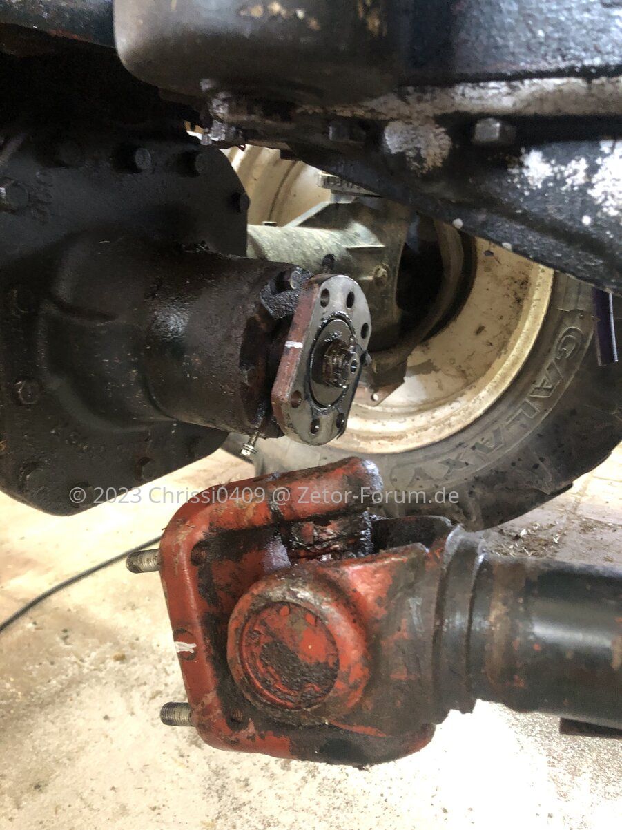

Werte Zetor Gemeinde ,
da ich ja nun meine Bremsflüssigkeit gewechselt hab (siehe letzten Beitrag)und ich Probleme hatte mit der Kupplung !
Kam Heute mein LMS und hat mir die ernüchternde Nachricht überbracht das nach allen prüfen (Geber - Nehmernzylinder verdreckt , Schläuche defekt ….) das meine Kupplung erneuert werden muss !
Also geht das Projekt in die nächste Runde!
Jetzt geht reges abbauen und Flüssigkeits ablassen los …! (Welche Freude 😃)
Und um euch Teil werden zu lassen werde ich Dokumentarisch hier on top sein 😅
Wäre natürlich top 🔝 wenn ihr mir wieder paar Tipps gebt auf was ich achten sollte ! Evtl. was man nicht zu viel abbauen und was man gleich mit machen sollte ( abgesehen von der Kupplung )
Z.b Froststopfen neu , Kühler bzw Kühlsystem spülen , Traktormeter-Geber wechseln ( da meiner defekt ist )
Falls euch noch was einfällt ,wäre ich euch dankbar ;)
Weil man denkt ja nicht immer an alles 😀
Und hier die ersten Bilder mit was alles anfing ….
Grüße

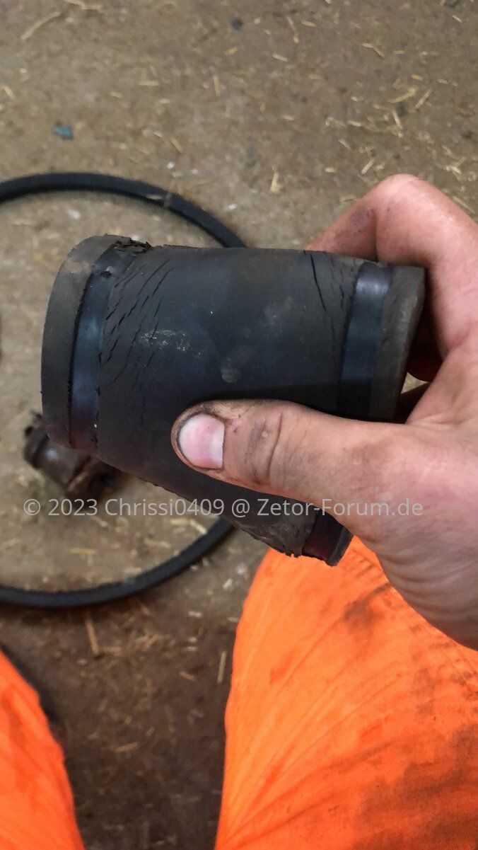

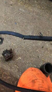

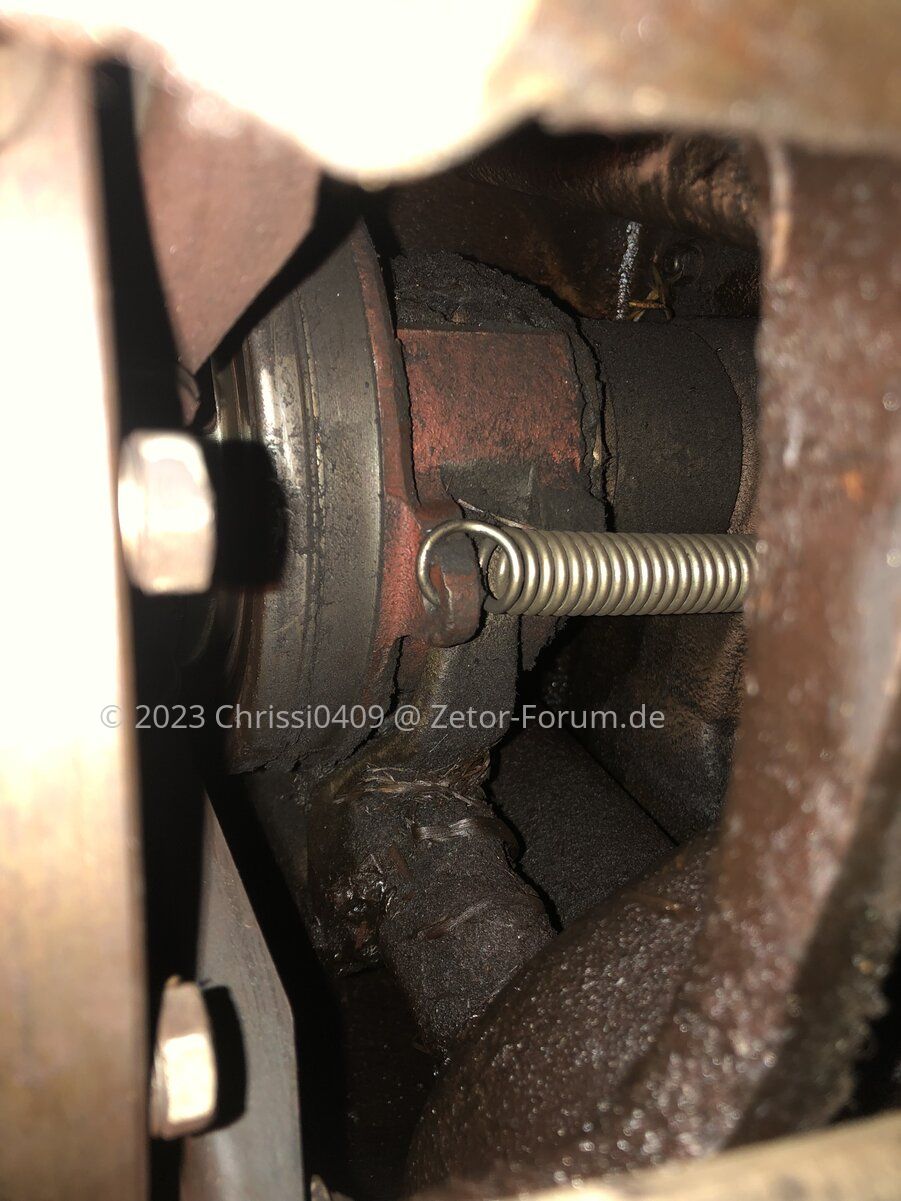

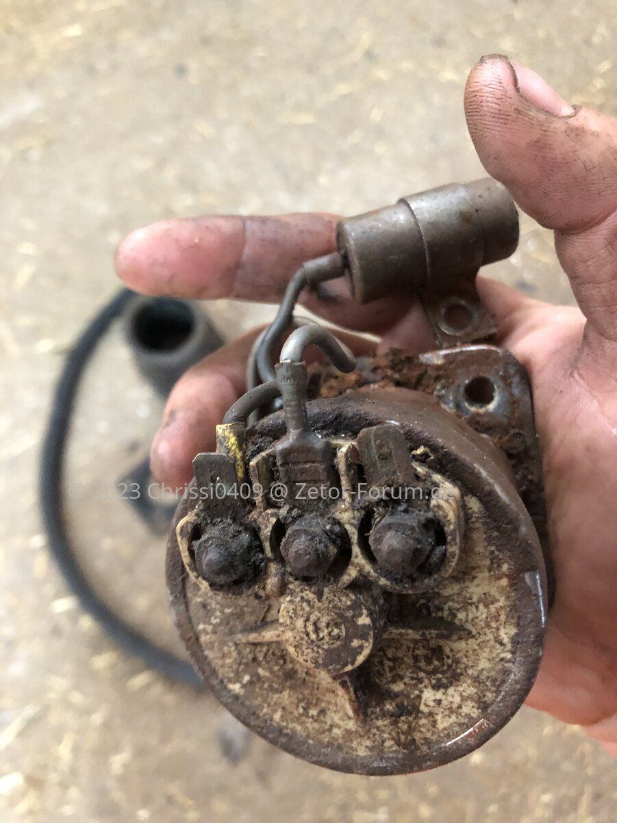

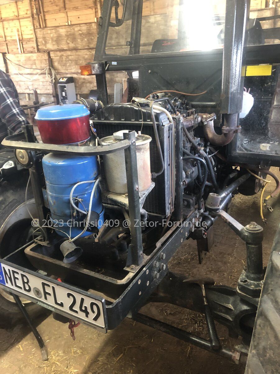

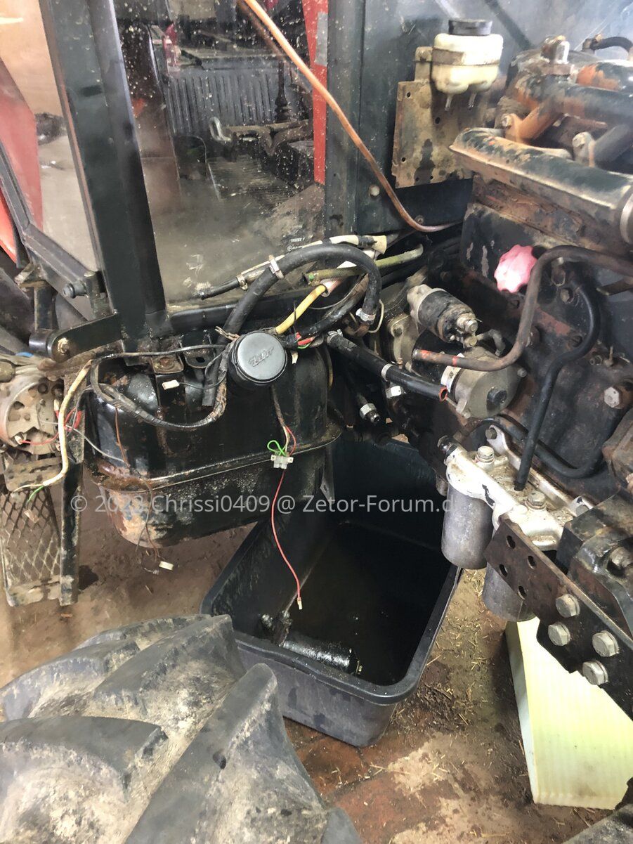

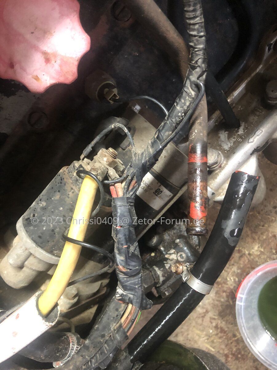

Werte Zetor Gemeinde,
heute ist es passiert …!!
Schrauben ,schrauben und schrauben ….:)!!!
Dabei paar kleine Dinge festgestellt.
Keilriemen breit und Stufenstutzen porös.
Und natürlich den Drehzahlgeber ausgebaut ….!
Morgen wird evtl. getrennt und der Froststopfen ausgebaut und alles reinigen !
Weitere Bilder und Infos folgen ;)

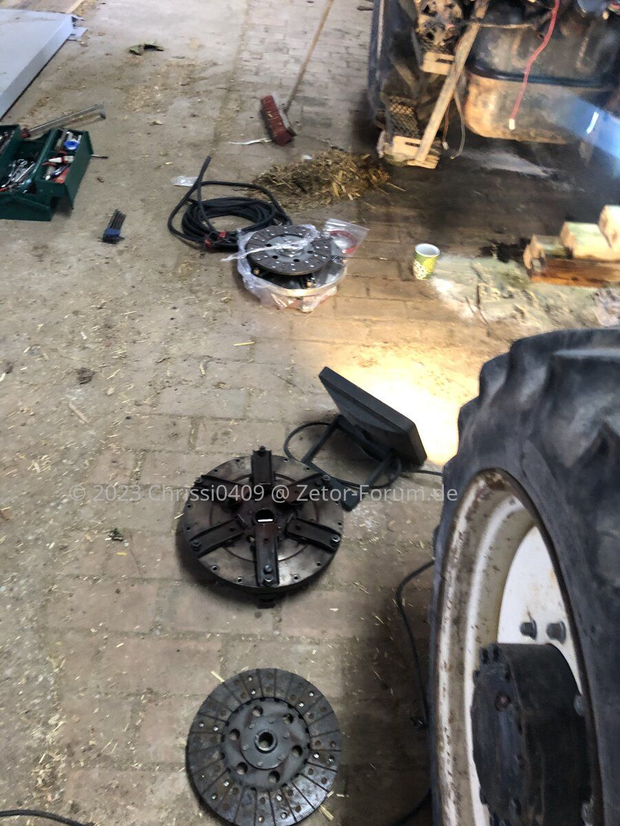

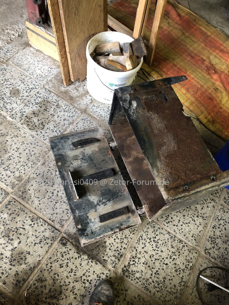

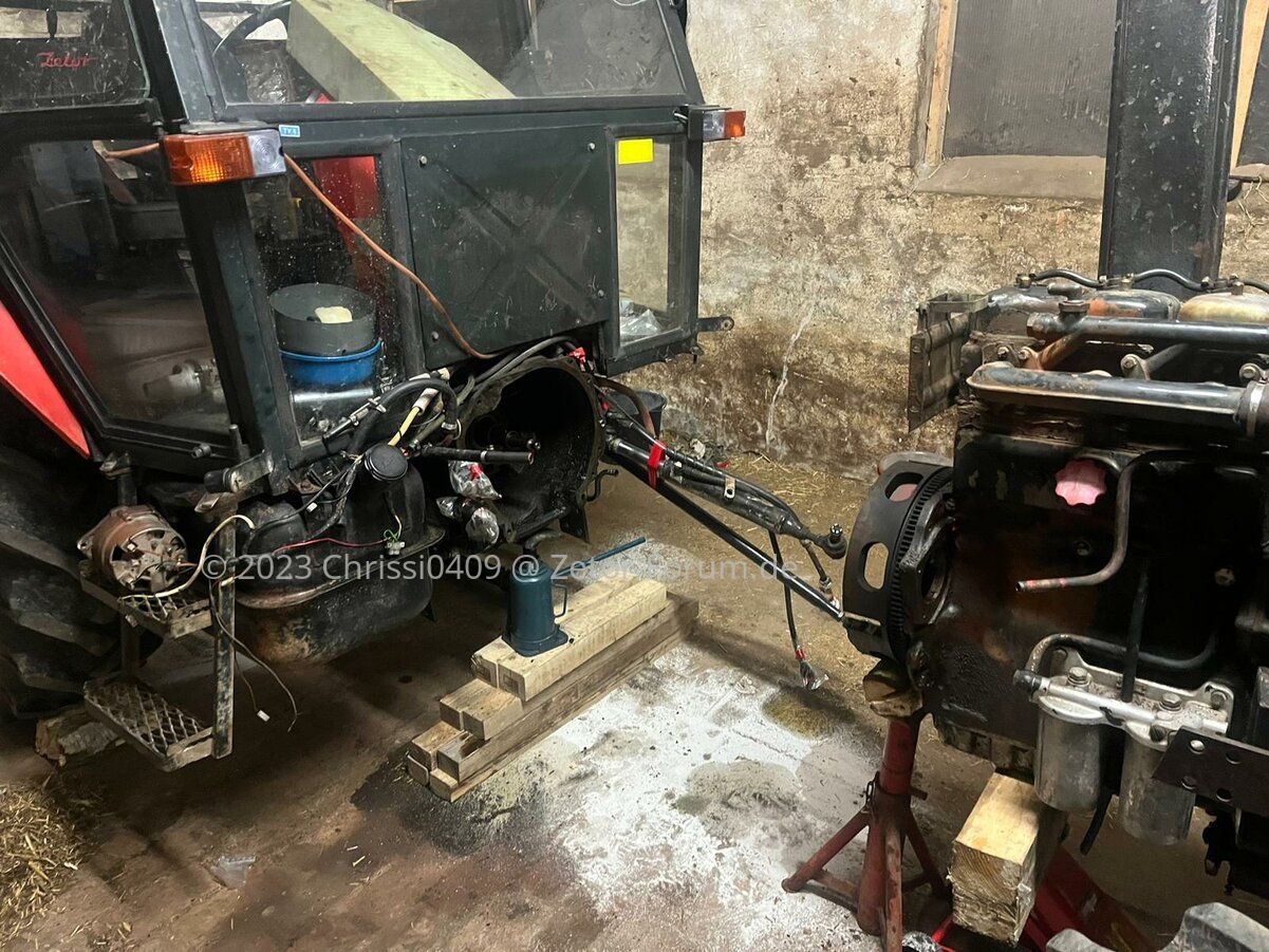

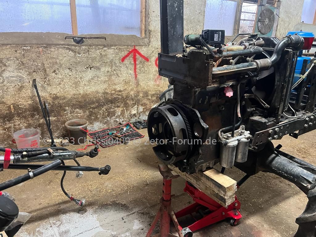

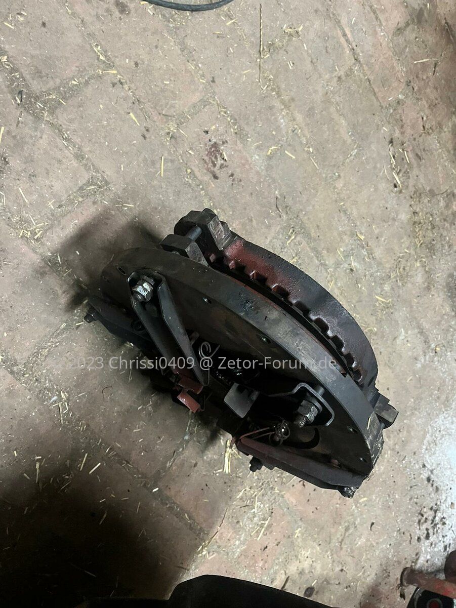

nun ist es vollbracht!
Traktor wurde erfolgreich Getrennt.
Kupplungsautomat, Kupplungsscheibe un beide Drucklager wurde gewechselt. Sowohl auch der Simmering und das Pilotlager!
Jetzt bin Ich fleißig am wieder Zusammenschrauben.
Zusammenschieben war relativ einfach , bzw.er hat sich nicht arg gewährt!
Luftfilter gereinigt, Kabel in Schutzschlauch gelegt, Hydraulikfilter gereinigt, Ausgleichsbehälter Kupplung und Bremse gereinigt und entlüftet, neuer Keilriemen, am ende der Woche noch Wasserkühler spülen mit SODA danach reinigen ->wieder Auffüllen!
Und zu guter letzt (Ich hoffe da kommt er @Joachim ;)) wird noch der Geber vom Traktormeter Gewechselt weil der hin ist!
Alles in allem bestimmt nicht neues ,wer die schöne Sache mit der Kupplung schonmal durch hat , der weiß selber was da alles gemacht werden muss bzw was da zum Vorschein kommt was man Gleich mit macht. Wenn einmal alles ab...!
Fahren konnte ich jetzt noch nicht, da er noch nicht so weit ist!
Ich hoffe nur das mein Alter Freund wieder läuft wie früher!
Einzigstes Mango .....!
Der Automat welchen ich bestellt hab war nicht vorher Eingestellt!
Obwohl original von Zetor!
D.h. wir haben über das schöne Werkstatthandbuch die Maße der Finger für Fahr- und Zapfwellenkupplung entnommen!
Hoffe das es so funktioniert!
Mein LMS sagte, das hat er schon paar mal gemacht! (35 Jahre schon Landmaschienen Schlosser)
So und jetzt kommen die Bilder...
bis denne :zetor

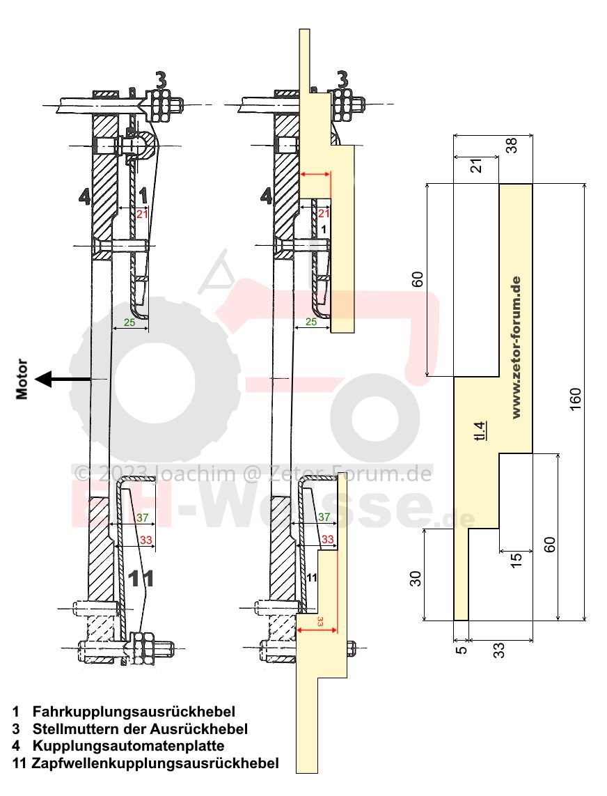

Sind die nie - ich weiß nicht wie so Werkstätten immer davon ausgehen, es müsse plug&play sein... im WHB ist klar beschrieben das er einzustellen ist und das exakt nach Vorgabe, bevor der Motor wieder ans Getriebe kommt. War schon immer in der UR1 so, es sei denn man tut sich den LUK Automaten an, der ist wohl vor eingestellt.
Ist auch hier bebildert und beschrieben: Kupplung (hydraulische) prüfen und einstellen - Zetor 5211 bis 7745 (https://www.zetor-forum.de/ressourcen/kupplung-hydraulische-pruefen-und-einstellen-zetor-5211-bis-7745.302/) ;)
Und wen ihr euch nicht verguckt/vermessen habt, wirds auch passen. Man könnte sich ja auch einfach in paar minuten die Einstelllehre schnitzen, auch die ist online zu finden - siehe Link.
Ich geb meinen Kunden auf Nachfrage immer das hier an die Hand:
Noch einfacher kann ich nicht zeigen, ist aber sicher einfacher erkennbar als im WHB. ;)
Dann sollte ihn der Automat absolut unerschrocken lassen haben... wird schon. :)
