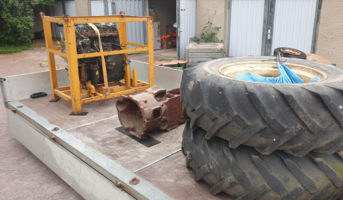

Motor, Ersatzgetriebegehäuse, Hinterräder (Vorderräder waren schon abgeladen).

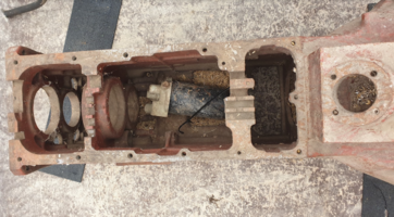

Dem Guss nach, könnte das Ersatzgetriebegehäuse von 1/1999 sein - es hat auf jeden Fall schon nicht mehr die "Ohren" am Lenkgetriebegehäuse wie die älteren Modelle und es hat alle Aufnahmen und Bohrungen für den Wandler drin. Es ist Werks-Neu.

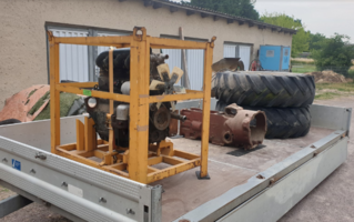

Der Motor: (hier in meiner Motorpalette, perfekt für den Tranport)
Und der Rest:

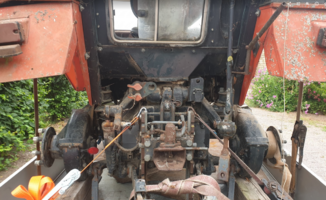

Hauptschaden durch den Unfall: zerstörte Kupplungsglocke
Der Schlepper wurde 1991 gebaut, sollte ca. 1070 Bh gelaufen haben, bis es August 1998 rum zu einem Unfall beim Erstbesitzer kam und der Zetor in 2 Teile gerissen wurde. So wurde er dann vom Vorbesitzer als Unfallfahrzeug aufgekauft und für die nächsten rund 24 Jahre eingelagert (leider teils draußen).
