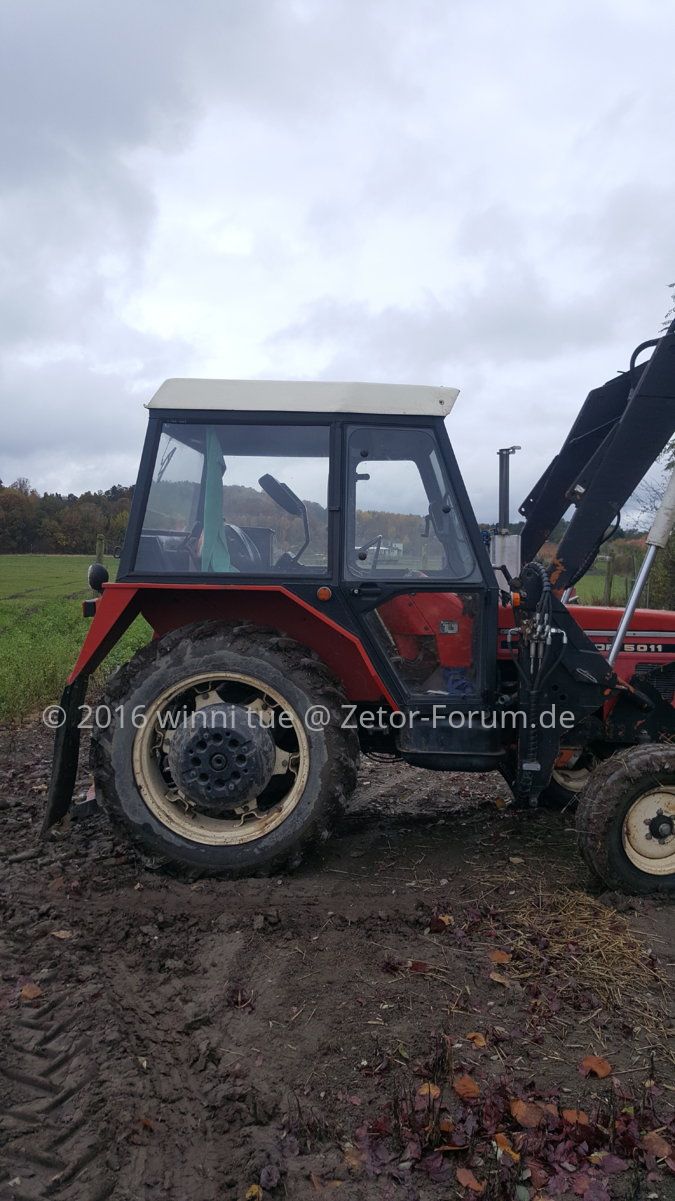

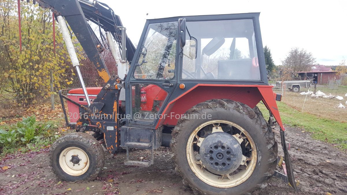

so nun ein paar Bilder
sieht nicht schön aus
eine Euroaufnahme wäre nicht schlecht
das dach ist kaputt Luke vom Vorgänger abgefahren und der Kraftheber senkt sich immer etwas
das mochte der Pickup meiner Presse nicht so
Dachluke = Klassiker. Aufgemacht und beim in die Garage fahren vergssen bis es knallt.
Beim Hubwerk kann man was machen. Meist reicht es die Dichtungen am Hubkolben zu erneuern. Je länger man damit jedoch wartet, desto höher die Wahrscheinlichkeit, das man gleich den kompletten Zylinder und Hubkolben wechseln muss. Wenn mans mal ordentlich gemacht hat, hat man aber laaaange wieder Ruhe. Meinen kann ich locker mehrere Tage mit angehobenem Heuwender stehen lassen (was ansich ja nicht gemacht werden soll ) und er bleibt oben.
Ach ja, soo schlimm schaut er doch gar nicht aus.
