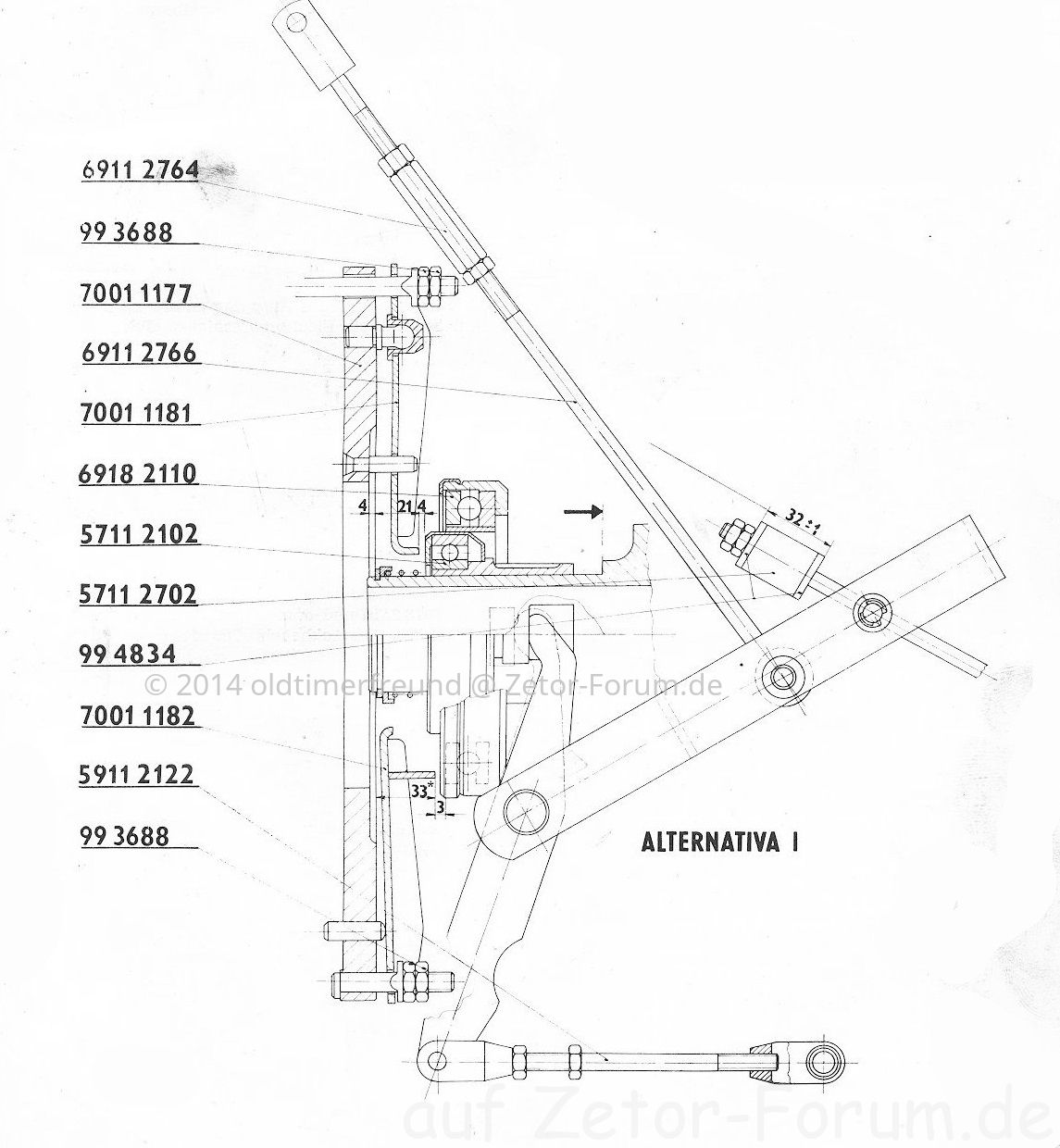

Das Bild oben ist wie es ausschaut aus dem Werkstatthandbuch zum Zetor 5011-7045 - sollte sich also mit Kaltblutfreunds Traktor decken. Das Fahrkupplungsausrücklager (5711 2102) ist das kleinere, innere Lager von beiden und sollte wie man oben schön sieht auf ein Spiel von 4mm zum Ausrückhebel (7001 1181) eingestellt werden. Dazu die Kupplungszugstange (6911 2766)entsprechend verstellen.
Allerdings bleibt die Frage, ob nicht doch die Fahrkupplungsscheibe durch Fehleinstellung bereits arg angegangen ist...
Das größere/äußere Ausrücklager (6918 2110) ist für die Zapfwellenkupplung zuständig. Diese kann man analog über das Gestänge (5911 2122) einstellen, hier sind 3mm vorgeschrieben.
Am Ende den Gummipuffer der Getriebebremse noch neu einstellen (5711 2702), dazu einfach die 2 Muttern siehe Bild oben lösen und eine Hilfsperson das Pedal voll durchtreten lassen und messen, wie stark dabei der Puffer zusammen gedrückt wird. Das richtige Maß entnimmst du auch dem Bild vom Oldtimerfreund.
Mehr kannst du da nicht einstellen ohne den Traktor zu zerlegen...

Nun das mit dem 6mm war jedenfalls bei 67XX noch so. Allerdings kann es wegen der völlig anderen Kupplungshebelei überflüssig geworden sein.
Einigkeit besteht aber wohl beim Einstellmaß 4mm Spiel, welches letztendlich bei eingehängter Kupplungshebelei bestehen soll.
Hallo Peter,
ich denke mal das geänderte Gestänge kam u.a. wegen der neuen Kabinen. Solang mechanisch gekupplet wird sind die 4mm richtig, das wurde erst bei den hydraulischen Kupplungen geändert.
