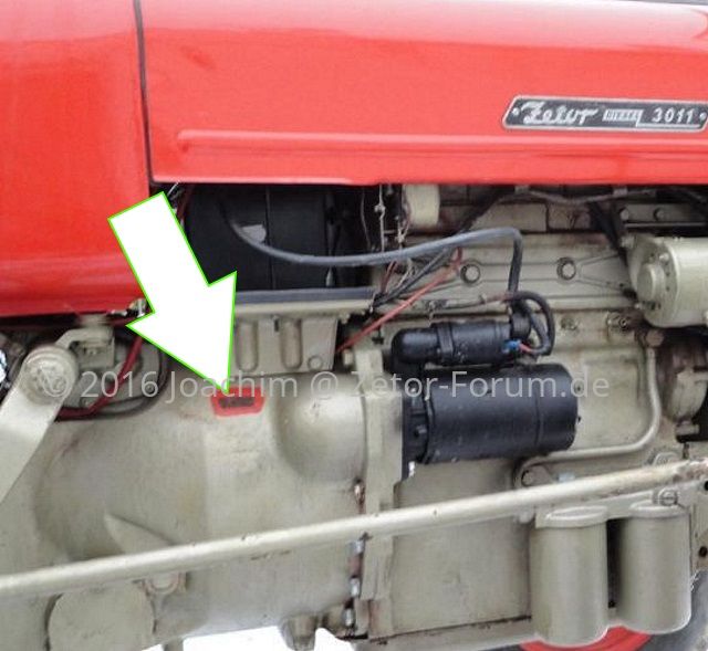

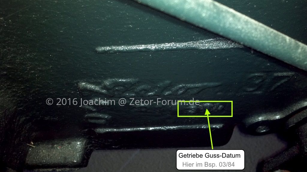

Am Getriebe sollte das Guß-Datum des Getriebegehäuses zu finden sein:
Linke Seite!

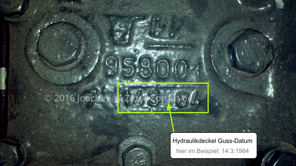

Am Deckel der Heckhydraulik (oben) sollte ebenfalls ein Guß-Datum zu finden sein:
Hier zwischen den Schrauben die den Hubzylinder halten!

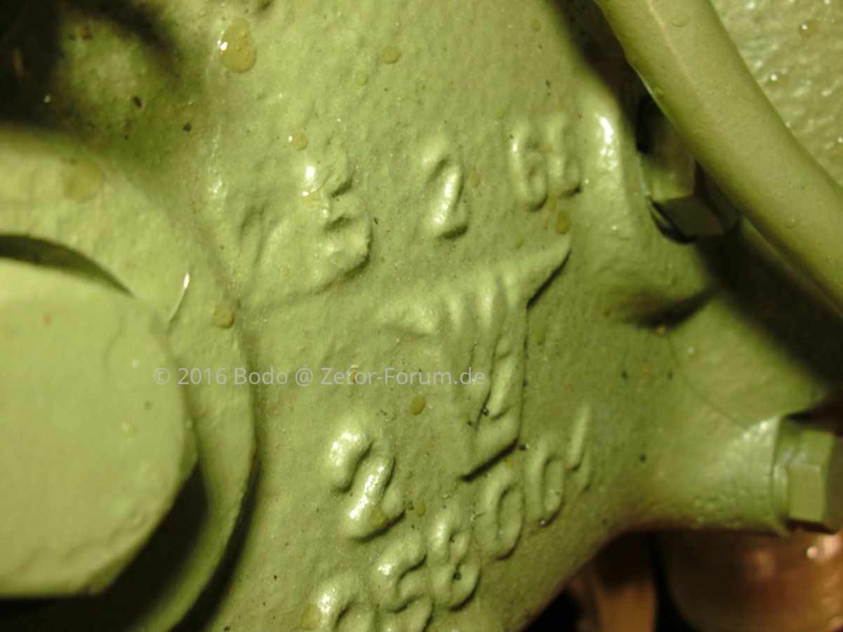

Und du hast vielleicht noch eine echte FIN an diesen Stellen:
Würde mich freuen wenn du das mal prüfen würdes und uns berichtest - dann wäre deiner in der FIN-Liste auch korrekt eingetragen.

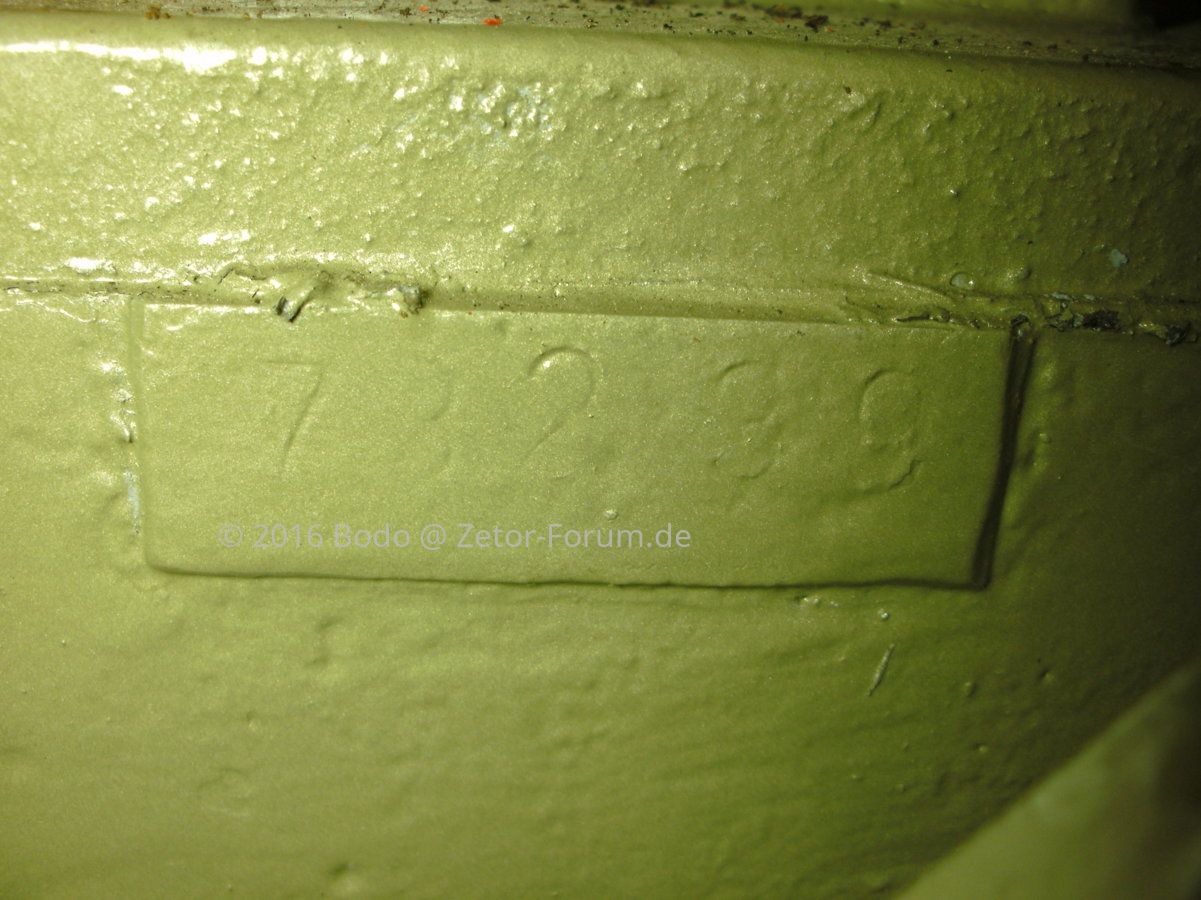

Danke für deine Tips habe die Orginal FIN am Getriebe gefunden und das Baujahr auf dem Hydraulikdeckel
Nr. 73239 Bj 5.2.68
