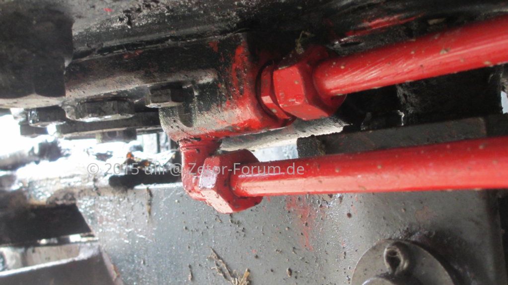

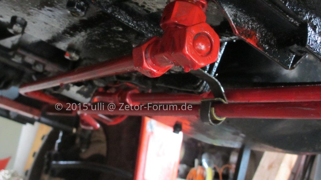

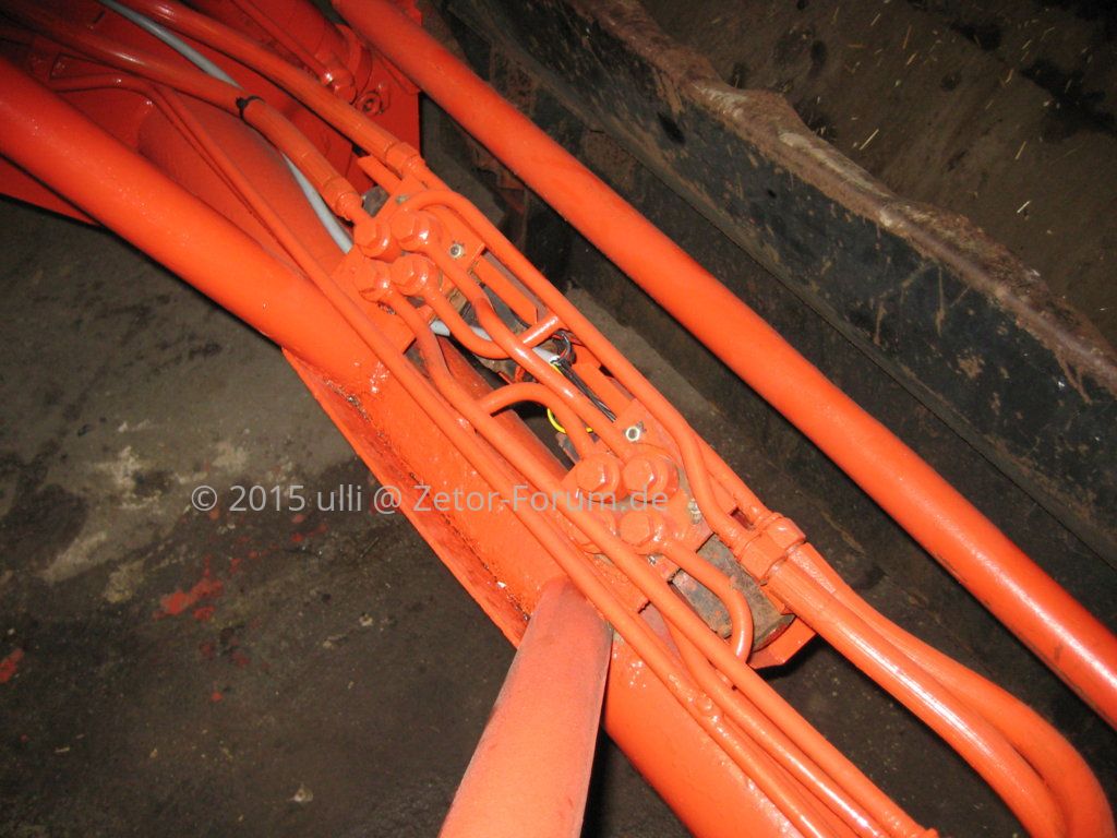

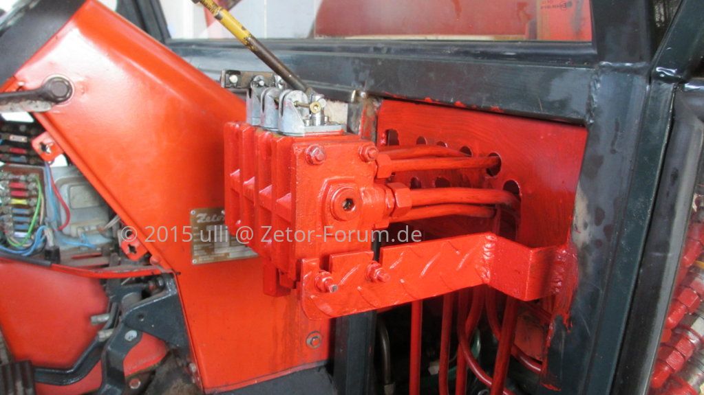

Wie versprochen kommt heute eine letzte Info zur Fronthydraulik. Ich habe die Elektroventile demontiert und einen dreiteiligen Steuerblock mit Leitungen neu montiert.
Im lexikon habe ich eine sehr gute Beschreibung mit Fotos von Jandabua gefunden die mir sehr geholfen haben.
Nach den Umbau ging die Hydraulik nur teilweise,die Werkzeugaufname ging nur auf und nicht mehr zu,Zylinder zerlegt und ziehe da hat sich die Sicherungsschraube los gedreht Kolben war von der Kolbenstange runter alles repariert und prima.Nun probe laden der Frondlader hebt nichts,re.Hubzylinder demontiert das gleiche Spiel noch einmal(die Sicherungsschraube war in 5 Teile zerbrochen)das komische war der Frondlader sakte nicht ab.Ich habe am Steuerblock ein Dreiwegeventil zwischen DL steuerblock und DWL montiert.Jetzt habe ich die Heckhydraulik und Frondhydraulik als eizelne Kreise. Nun arbeitet alles wunderbar.
MfG Ulli :)
