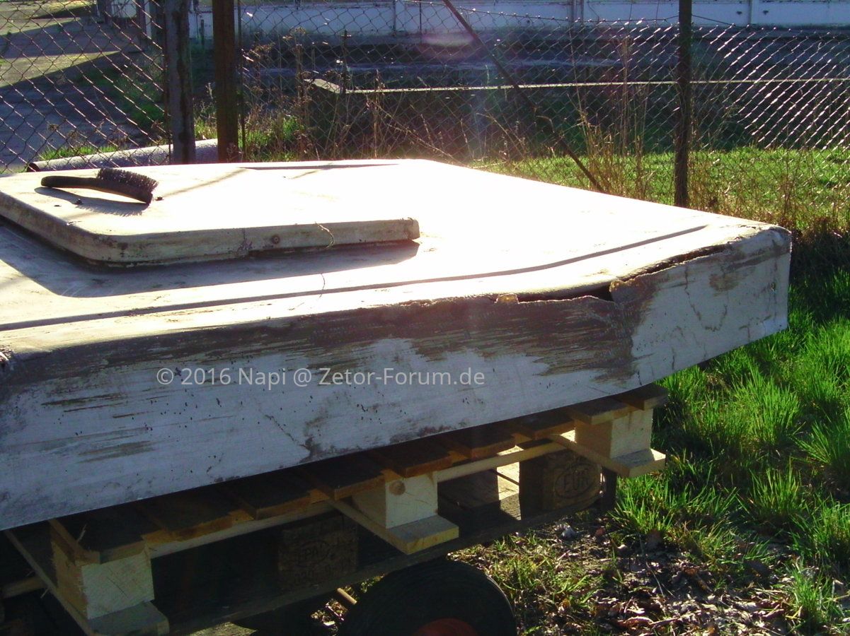

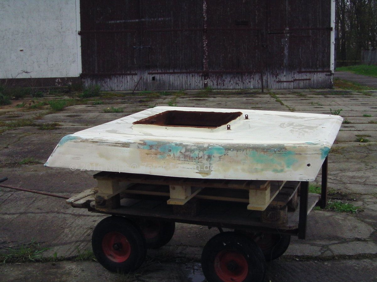

So da der zweite 5211 ja zur Zeit als Cabrio unterwegs ist muss ja mal das Dach repariert werden habe mich vergangene Woche mal Stück für Stück dran gemacht. Mit Fotos natürlich
Das grauen schlechthin ein großer Riss an der Kante und die Fläche in sich zusammen gesackt.

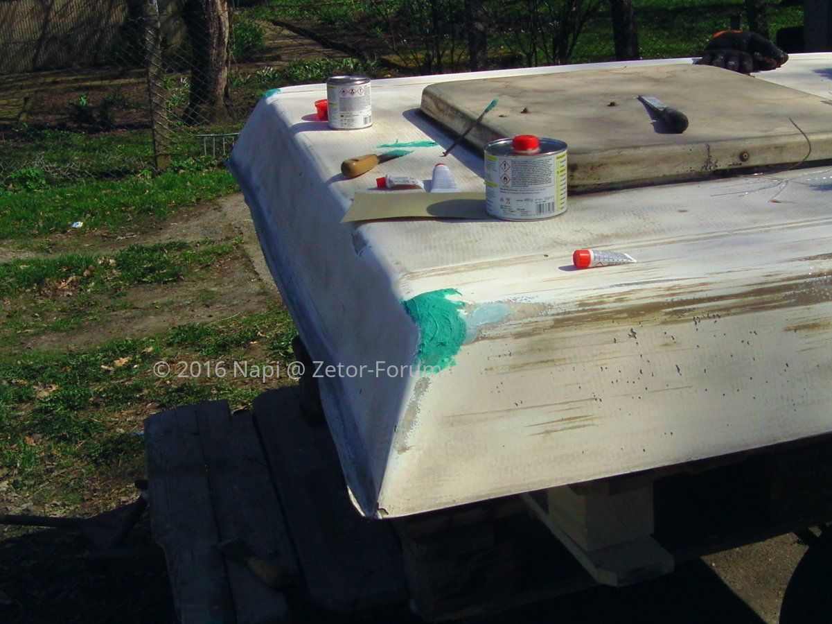

Also das ganze richten und mit Alublech fixiert
Dann Glasfaserspachtel angefüllt und 3 Lagen Glasfasermatte geklebt.
Am Wochenende gehts weiter mit Schleifen und der Dachluke die hat auch Einschläge.

Bei kleineren Löchern und Rissen geht das auch für die habe ich einfachen Glasfaserspachtel im Baumarkt geholt
Nur der Große wo auch die Stabilität schon Raus war ging es nicht da brauchte ich Gewebe das wieder eine Tragfähigkeit in die Dachkante bringt Nachteil man legt die Matte ja auf und das Dach bekommt an der Stelle eine leichte Wölbung sollte aber nach dem Schleifen und angleichen nichtmehr zu sehen sein.
Aber Hauptsache ist es wird Dicht.
Und unter das Dach ging es nicht zu laminieren? Anschließend außen den Riss nur noch füllen und verschleifen?
Am Ende schaut da eh keiner hin, wenns wieder lackiert ist und hält.
das mit den außen drüber laminieren hättest du dir eigentlich sparen können, innen ordentlich verklebt sollte genügen.
Nachteilig ist bei dir auf jeden Fall das die Schadstellen so verschmutzt sind.
ist das Dach ursprünglich mit Epoxyd oder Polyesterharz gefertigt?
Eine Geruchsprobe durch anschleifen sollte schnell Klarheit bringen.

Wollte erst das Dach innen ausräumen aber Vater meinte den Stoff bekommen wir so nie wieder dran deswegen nur von außen hast aber recht das fällt nach dem Lackieren nicht auf wenn es ordentlich gemacht ist.
@oldtimerfreund
Das Dach wurde aus Polyesterharz gefertigt man sieht und riecht es auch wenn man gegen das Licht schaut wie im Bild oben sticht das rosa vom Härter noch durch.

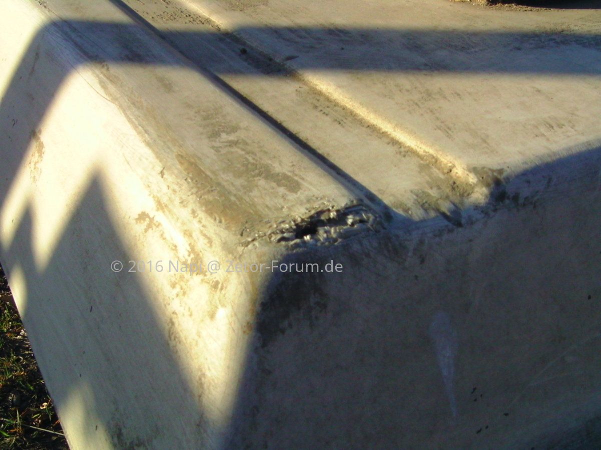

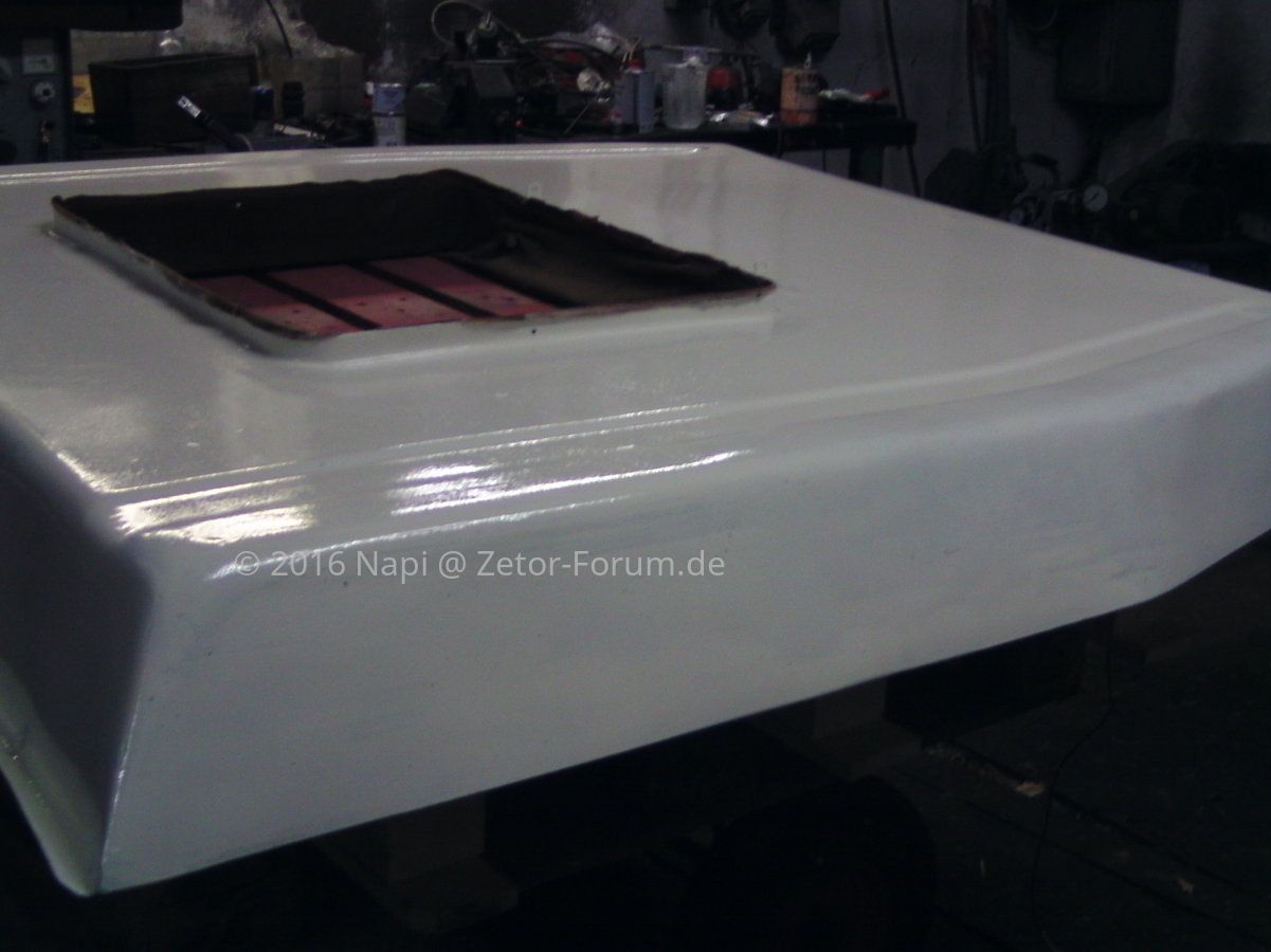

RAL 1013 - Perlweiß... genau. Da freut man sich schon auf Fotos vom auf montierten Dach.

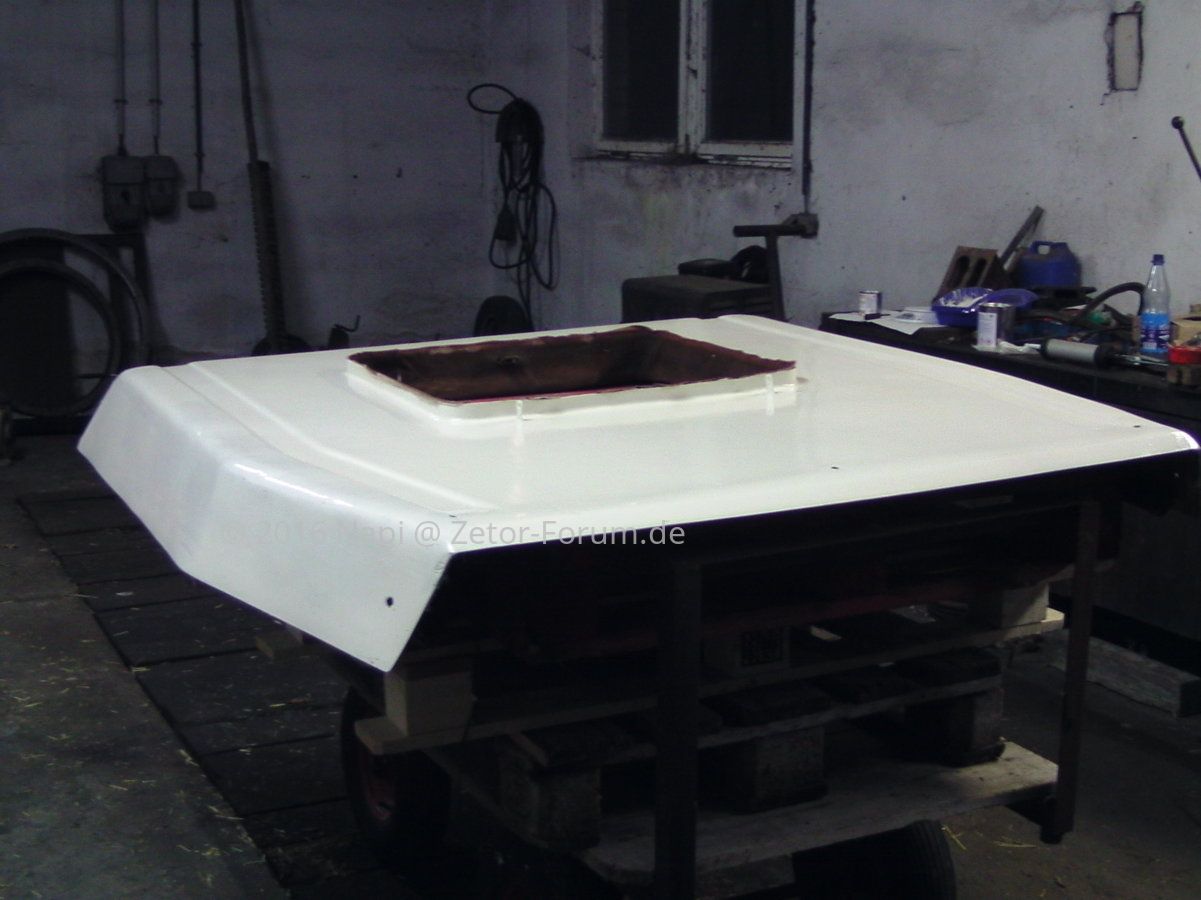

Habe die Tage immer stück für stück am Dach weitergemacht habe 4 mal spachteln müssen und immer wieder Schleifen.
Aber es hat sich gelohnt:
so sah es heut nachmittag noch aus Dachluke wird seperat Aufgearbeitet
Stand als ich vorhin die Werkstatt verlassen habe war dann so.
Aber der Bootslack mit dem Härter ist heftig wenn man nicht aufpasst machts wirr im Kopf und die Fußnägel kräuseln sich, musste alle Paar Minuten Pause machen und habe nur gerollert.
Der Lack ist aber Echt gut bin mal gespannt wie es am ende Aussieht.

Wie es aussieht mußt du nochmal drüber gehen, da schimmert doch noch was von der Reparatur durch oder täuscht das?
Scharf beobachtet Morgen Früh kommt die 2. Schicht drauf soll vorm 2. mal min 6 std ziehen.
