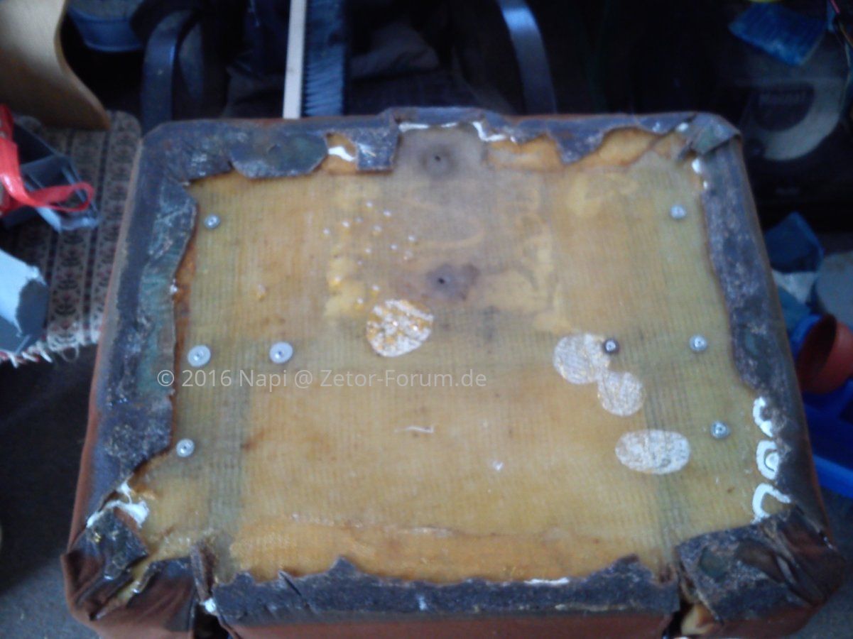

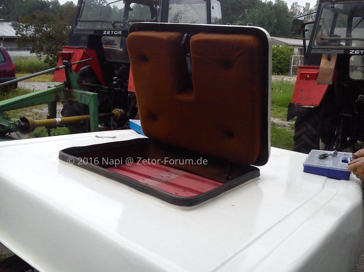

So weiter gehts mit der Dachluke

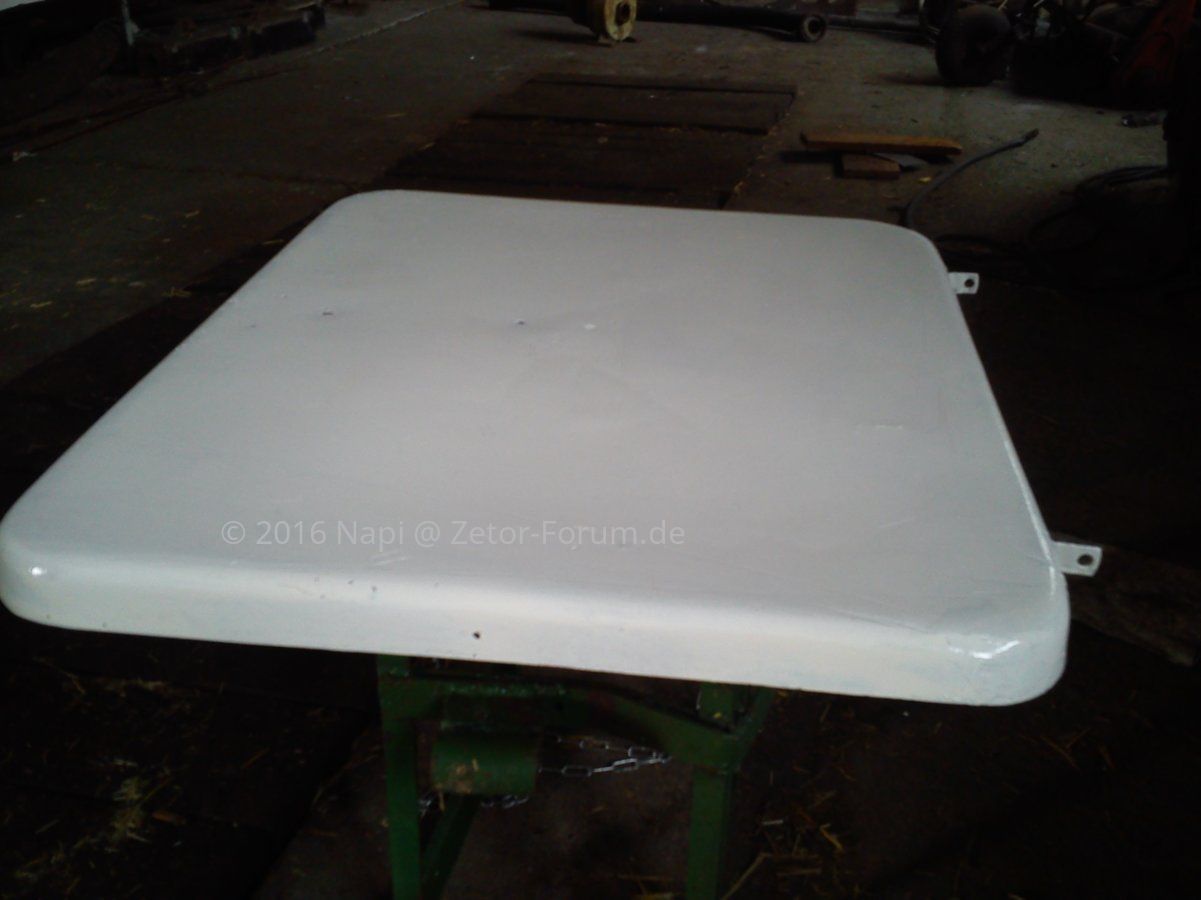

Außenhaube ebenfalls mit dem 2 K Bootslack gerollert
Die Ränder des Bezuges mit PU Kleber verklebt und beides zusammen mit GFK Harz verklebt und unter Druck aushärten lassen.
Ergebniss:
Denke mal das kann sich sehen lassen (Oben)

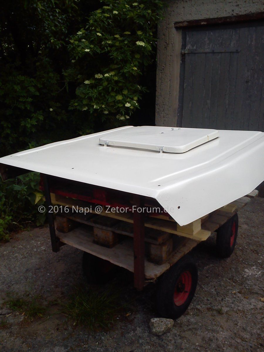

Hier mussten wir noch den Rahmen richten bevor das Dach drauf kommt.
Mittlerweile sind die Dachscheinwerfer auch wieder drin.
