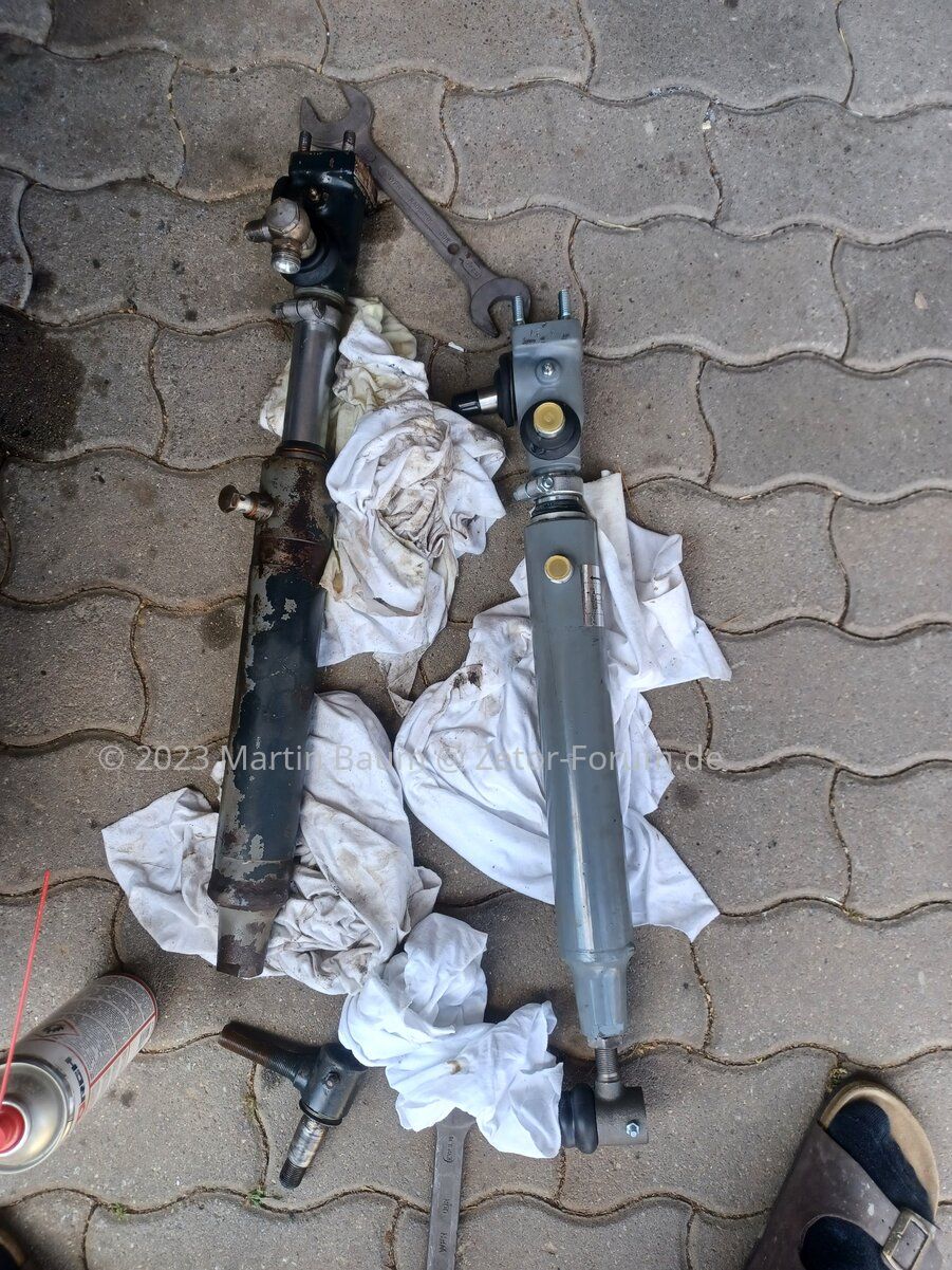

Hallo Leute. Ich wollte gestern den lenkzylinder an meinem 5211 wechseln wegen undicht. Nun habe ich aber festgestellt das dort wo der mit den 4 stehbozen festgeschrieben ist ganz schön Luft ist.
Kann mir jemand sagen ob das so ok ist? Ist das überhaupt richtig zusammengebaut ?
Ich würde vielleicht ne Büchse drehen und dort dazwischen machen das die Luft weniger wird.
Was sagt ihr ?

Hat er den in Längsrichtung Luft?
Etwas Spiel soll da schon sein
Bolzen von der Gabel raus, und das Gelenklager mal prüfen ob das noch fest im Lenkhebel drin sitzt. Wenn nein, Lenkhebel ausbauen, und dann ggf. diesen durch erwärmen schrumpfen und dann ein neues Gelenklager einpressen und wie ab Werk mit Körnerschlägen sichern. Sollte da das Spiel her kommen, sofort machen - neue Lenkhebel sind ungleich teurer wie ein neues Gelenklager.
