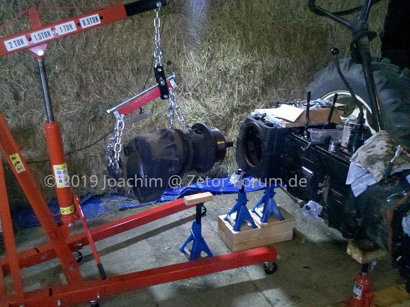

Selbst mit einem Werkstattkran gehts auch alleine - ich hab das auch beim ersten mal alleine geschafft:
Und das waren auch suboptimale Bedingungen, gelinde gesagt.
Ach ja, die Kabine war hier ab, weil se halt ab war, nicht weil das sein müsste.

Das schaffst du - es ist etwas Aufwand, ja. Aber rein vom Schwierigkeitsgrad nicht so wild, wenn man sauber arbeitet und lieber einmal mehr als zu wenig fragt. Kannst mich dazu auch per WhatsApp "belästigen"
