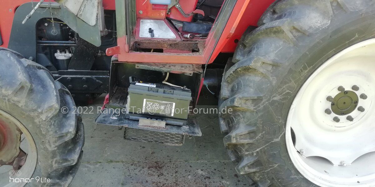

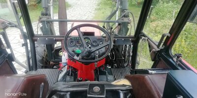

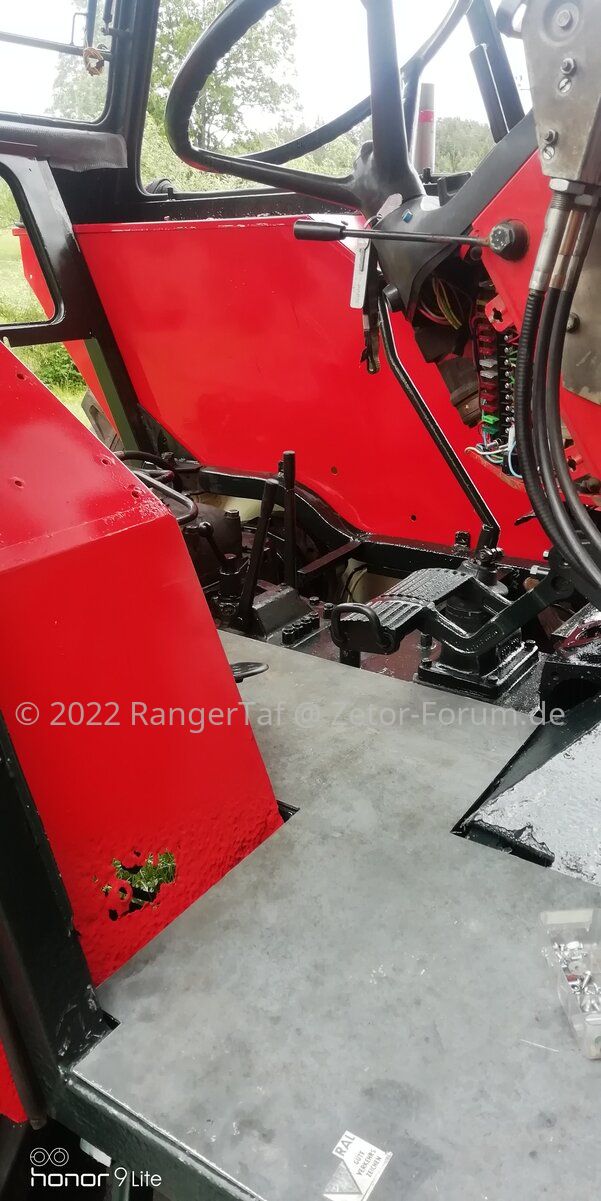

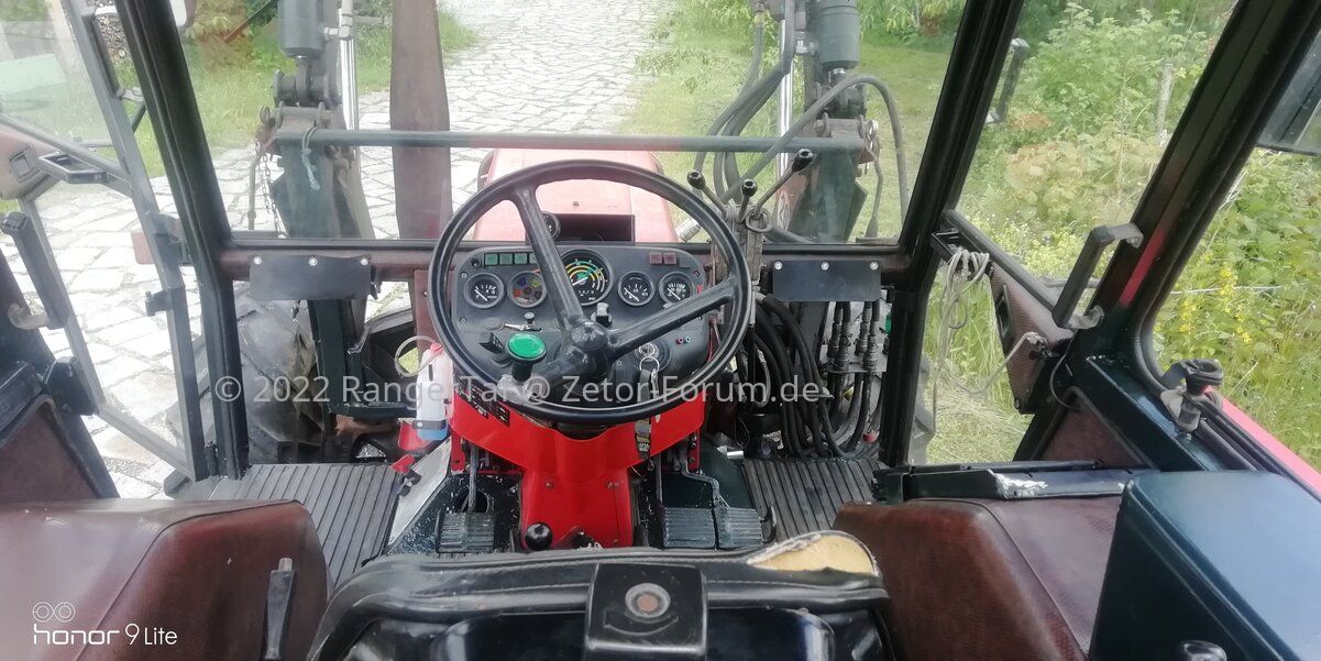

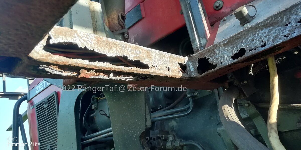

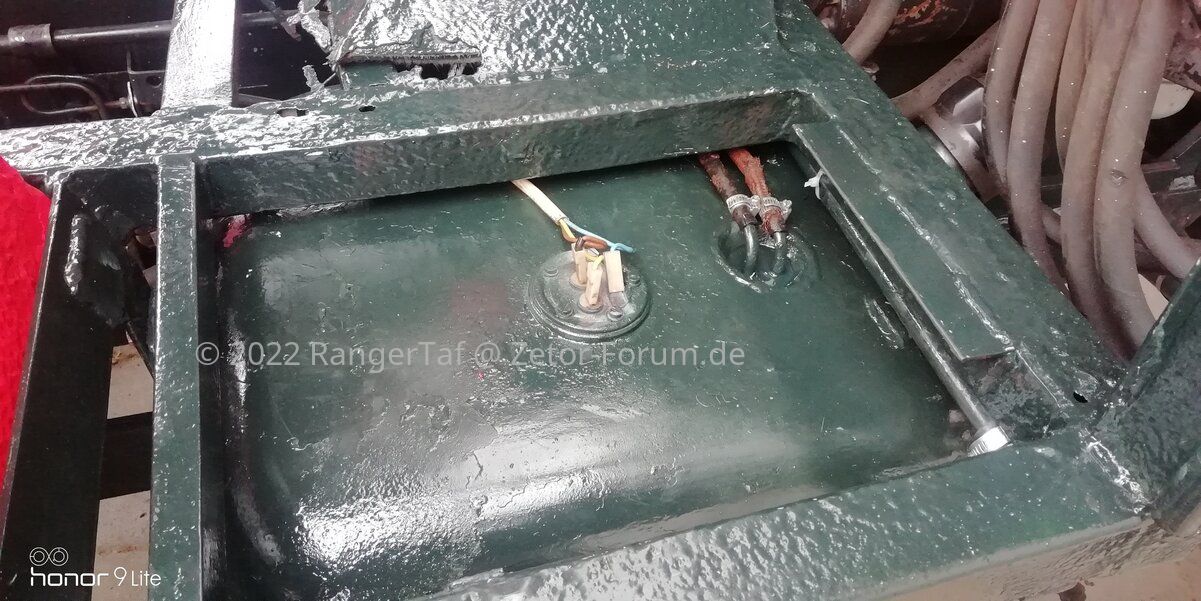

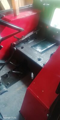

Ich teile mit euch mal ein paar Bilder meiner Kabinenrestauration, nachdem der Batteriekasten abgerostet und der Boden durchgerostet, hab ich diesen durch Aluplatten ersetzt. Vielen Dank an Joachim, der hat mir bei der Suche der richtigen Farbe geholfen.
Jetzt hab ich nur noch die Frage, ob jemand von Euch eine Idee hat, wie man den Kraftheber von außen bedienen kann. Gibt es da was "von der Stange", oder muss ich mir da selbst was basteln?

Wenn ich das Recht verstanden hab, gibt es was im ETK, aber das kann man wohl nicht mehr bestellen.
Aber evt hilft dir die Abbildung fürs selber basteln.
Joachim hatte da auch mal was gepostet mit Bildern und co.
Schau mal bei "Zetor Tuning" rein
17.955
Schau mal in mein neues, aktuelles Thema zum Zetor 7745 "Schrotti" da sind Bilder drin, eines von hinten wo eine mechanische Heckbedienung zu sehen ist wie diese 1991 montiert wurde.
Welches Baujahr ist dein 7745? ISt der schon in der FIN-Liste mit drin? :)
Ansonsten: na da hab ich schon ne Ahnung was mich bei meinem 7745 erwartet. Ich denke da werde ich auch unten herum einen Teil der Vierkanntprofile des Rahmens ersetzen müssen. Stand 25 Jahre draußen, das hat genagt...
Stell gern mehr Fotos ein - da kann ich immer mal bisl abgucken dann. :D ;)
