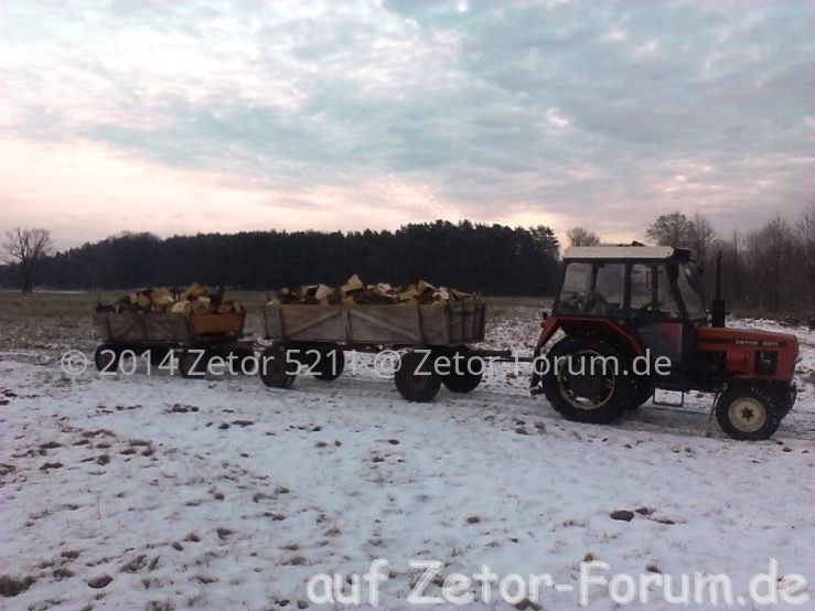

Hallo Siggi
Mein 3 Tonner Zahnstangenkipper besitzt die Kastenmaße 3,5x2,0x0,4, also in etwa vergleichbar, ebenso rollt er auf 7,50 x20 Reifen, erlaubte Zuladung 3000kg.
Mit 25 PS- Zetor denke ich absolut ausreichend, bedenke, die gezogene Last muß auch sicher gebremst werden!!! :greis:
Dettl

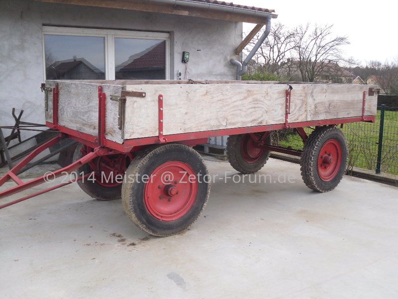

Siggi, bezüglich der Gesamtlast die man ungeachtet des Zugfahrzeugs an einem 2-achsigen Anhängers (also der schicke Anhänger von Siggi) fahren darf, ergibt sich in diesem Fall lediglich aus der Summe der Achslasten, die sich am wahrscheinlich nicht mehr vorhandenen Typenschildern direkt an den Achsen ablesen lassen könnten. Vielleicht sind die Typenschilder an den Achsen auch überlackiert, oder eben nie vorhanden gewesen. Weiß man nicht.
Aber so wie der Wagen aussieht, kannst du den locker mit soviel Buchenholz beladen, wie eben draufpasst. Was anderes wäre es, wenn du damit Sand, Kies, oder Schotter nach dem Motto "soviel wie raufpasst" fahren willst, dann wäre die zulässige Gesamtlast für den Ahänger schnell überschritten.
Für die Abgleichung der Masse von Zugfahrzeug zum gezogenen Fahrzeug gibt es wohl in D keine wirklich eindeutigen Bestimmungen. Die Abgleichung von Masse Zugfahrzeug zur Gesamtmasse des Anhängers ist vom Anwender sinnvoll zu wählen. Bei 3to Gesamtgewicht Anhänger mit Buchenholz beladen, gezogen von einem 2011 mit ungefähr 2to hab ich keinerlei Bedenken. Kritisch wird es erst ausserhalb eines Flachlandes, wenn mit dem 2011 ein Anhänger mit 6to Gesamtgewicht gefahren werden will. Das derbremst der 2011 auch mit Auflaufbremse nicht. Also: Buchenholz damit im Flachland Fahren, mehr wie 2to Gesamtgewicht wirst damit nicht erreichen.

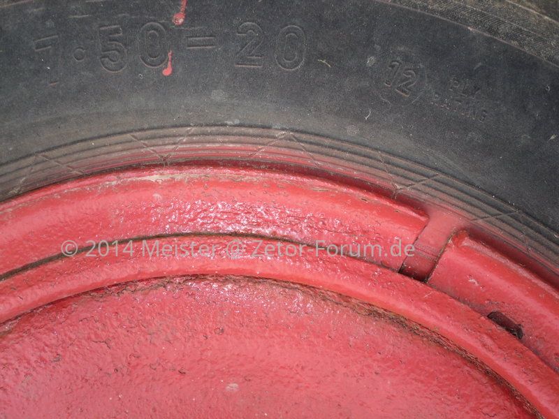

Also zum Anhänger.. an dein Reifen steht ja auch ne zul. Traglast, die 4x-Leergewicht des Anhängers gibt ja auch nen Anhaltspunkt was du Laden darfst, da ich davon ausgehe das Achse und Räder zusammen gehören und da nichts verändert wurde. Ja und dann halt gucken ob du es ziehen darfst.

Die Traglast der Reifen eine gute Idee, somit 6 Tonnen und bei ca. 3 Tonnen beladen
dürfte ich im Rahmen liegen und der 2011 es auch schaffen.
