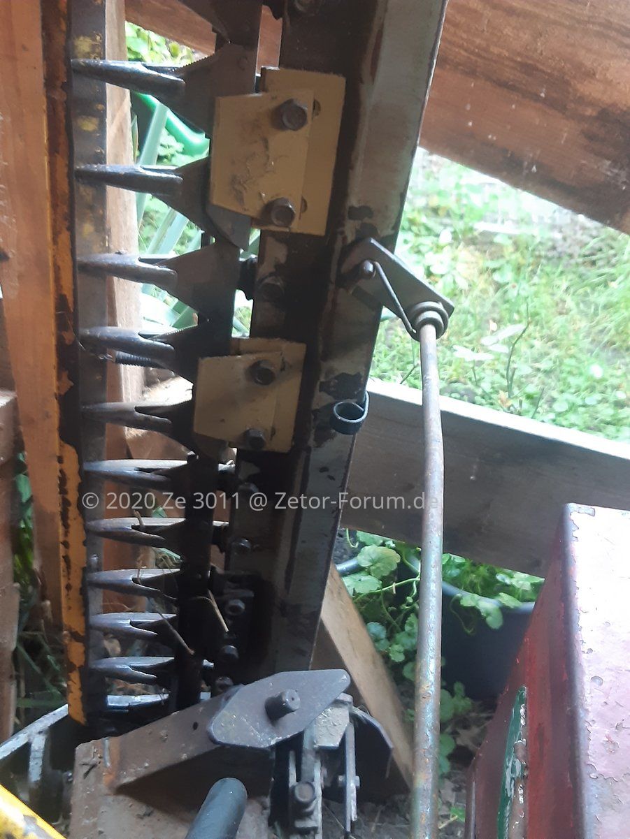

Das ist das mähwerk mit keilreimen
Hier Original E 143
Ja keilreimen schreibe ich und es werden keilreihen daraus man die sch.....
Autokoretur

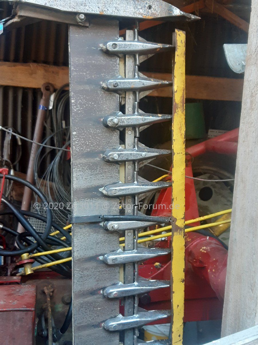

Das ist das mähwerk von Cz
Heir nach mal Bild von
Mähdrescherbalken
Gruss Andrè

Das sollte Hochschnitt sein. Wenn ich mich recht entsinne:
Hochschnitt / Grobschnitt= 1 Finger je Klinge
Mittelschnitt = 1,5 Finger je Klinge
Tiefschnitt / Feinschnitt = 2 Finger je Klinge
... korrigiert mich, wenn ich irre.
Für zügiges mähen muss halt alles passen. Aber - es geht auch mitm Mähbalken.
@ joachim
Das ist Nomalschnitt in der DDR. 76mm Abstand von Finger zu Finger Hochschnitt oder Grobschmitt
Eine Alter Bauer sag auch Kornbalken darzu.
Hochschnitt / Grobschnitt= 1 Finger je Klinge beim ausenhub der Messerstange
Mittelschnitt / Feinschnitt = 56 mm Abstand von Finger zu Finger
2te Klinge 3 Finger
Teifschitt gab es in der DDR nicht.
2 Finger 1 klinge,und 33mm Abstand von Finger zu Finger.

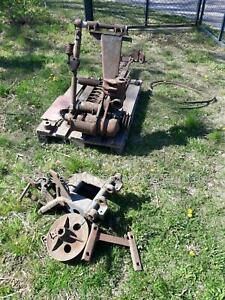

Zu schleifen
schleife die mähmesser
Alle der mit der Krömag schleifmaschine.
Ach die war nicht ganz billig 800 €.
Dar kann ich aber auch die Messer
Von Bertiloni Balkenmäher Schleifen. Das kann man nicht mit dem Winkelschleifer wil du dar die 40 Grat einhalten muss.
Gruss Andrè
Ich nutz solche Klingen und ähnliche beim Mähdrescher, da schleif ich halt nicht nach. die sind irgendwann dann mal einfach hinüber und dann kommen neue ran, genietet oder geschraubt.
