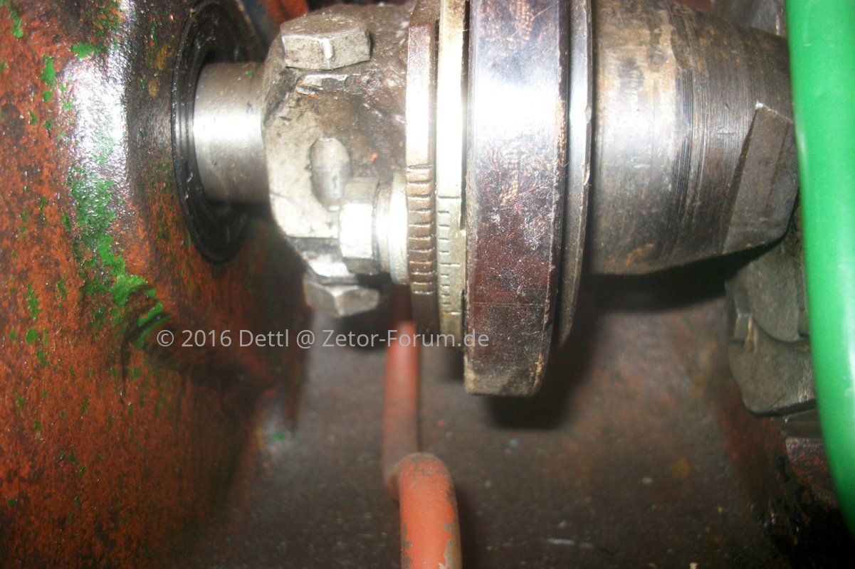

Erst mal bitte ein Foto der verbauten ESP, von S4000-..., bis ZT-300- Pumpe ist ja bei entsprechender Einstellung einiges verbaubar, schöner wäre natürlich Motorpal aber im Prinzip gleicht sich alles.
So sollte es in etwa ausschauen!

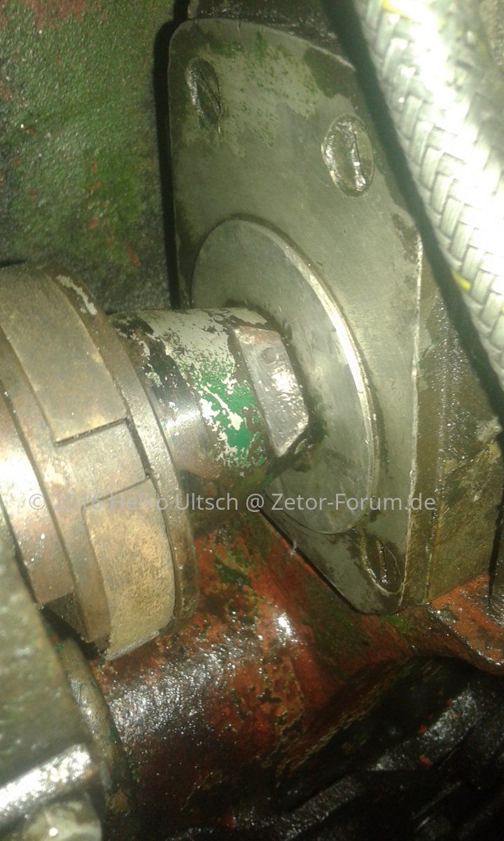

Hallo min jung ja umfangreich kann es schon sein und ich habe die original motorpal in neu dran die wurde vom vorbesitzer angeschraubt aber nie eingestellt nun wären korrekte Anweisungen hilfreich mfg
Foto biitteee!
Am besten von der ESP- Kupplung, frontal zu der Stirnseite ESP, bei auf 17° vOT gedrehter Schwungmasse am 1. Zylinder.
Ja?
Ich möchte gern so ein Foto haben:
bei 17°v OT!

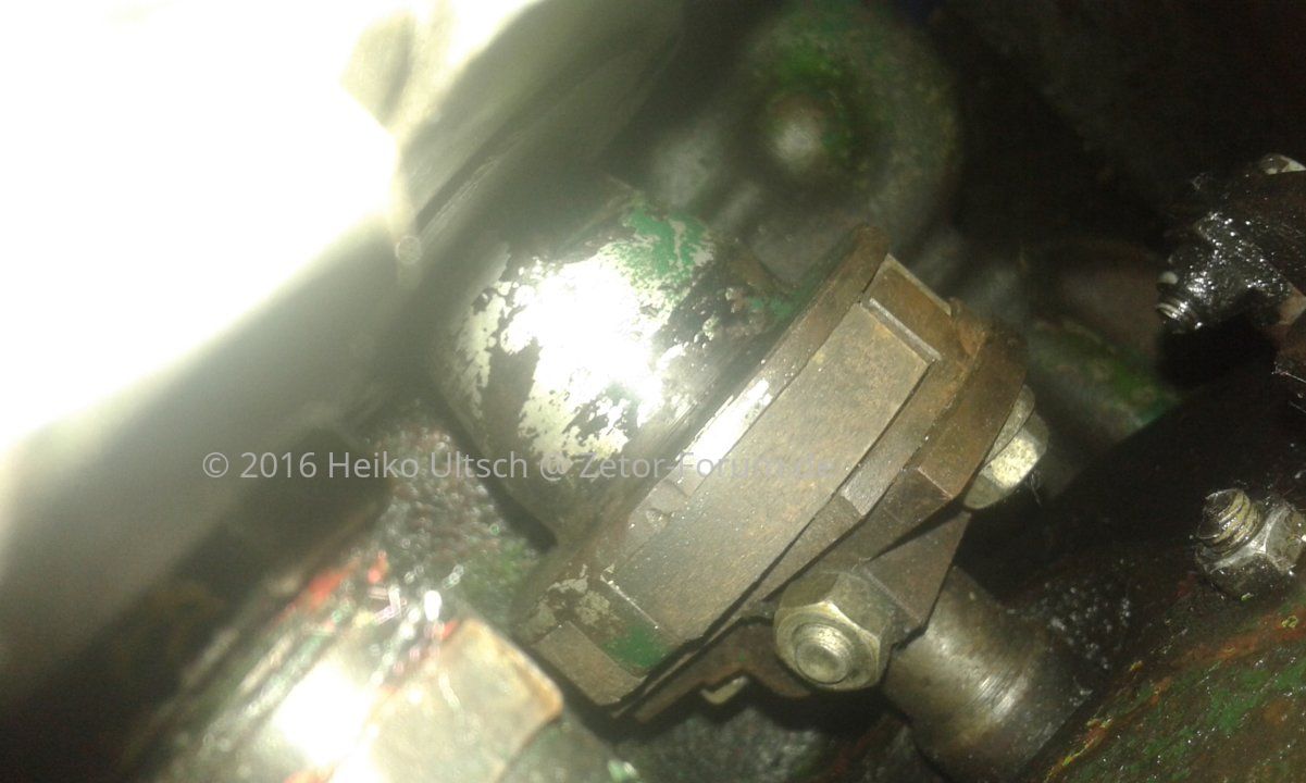

So kann ich leider nicht viel erkennen (Farbe).
Der Antrieb der ESP ist so der verbesserte Nachbau.

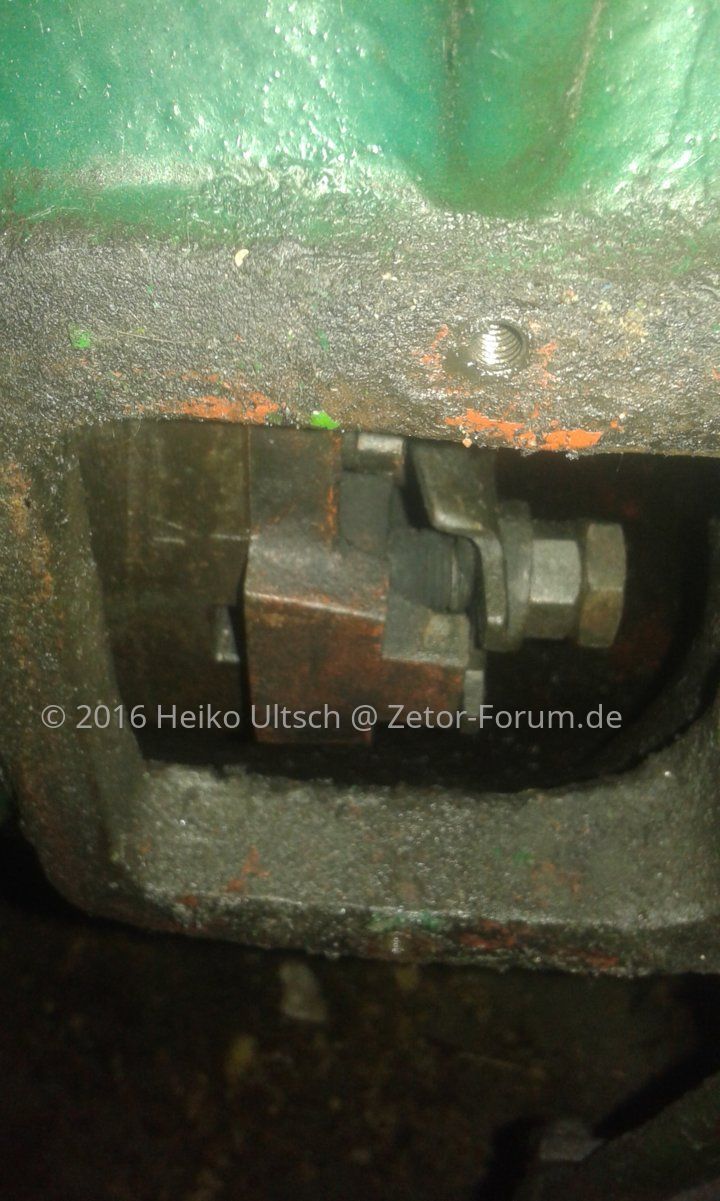

Heißt, Motor drehen bis der 1. Kolben kurz vor OT ist, Einlass- und Auslassventil geschlossen sind (eigentlich nur bei demontierten Ventildeckel ordentlich zu sehen), Einstellmarke 17° mittig im Schauloch des Kupplungstunnels erscheint. Vorher Dekompression einschalten und blockieren.
Wenn möglich vorher schon OT an der Riemenscheibe vorn markieren.

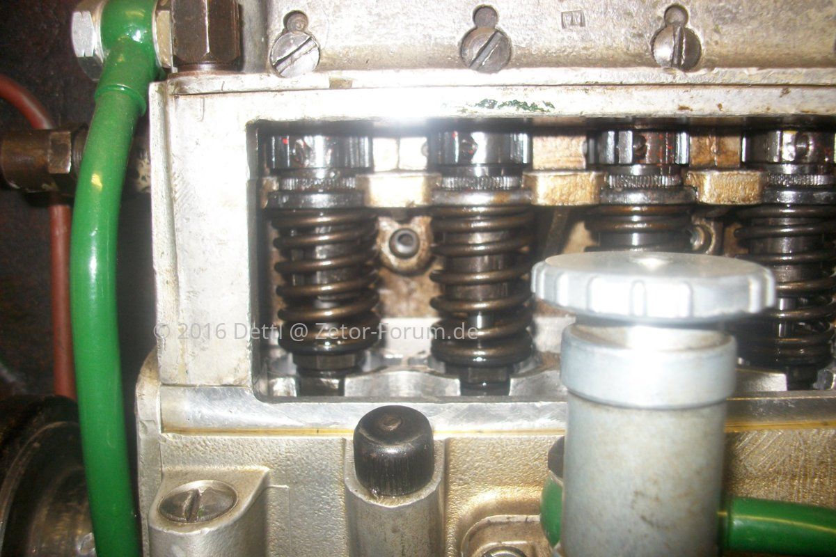

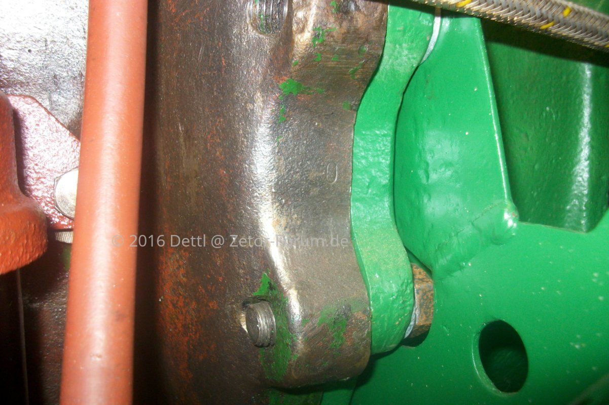

Einstellmarker mittig im Schauloch ( optisch schräg da Spurstange zum gerade fotografieren im Weg)
Marker passend dazu am Motorengehäuse vorm Kupplungstunnel (eingeschlagene Null mit Strich) Suchen!!!

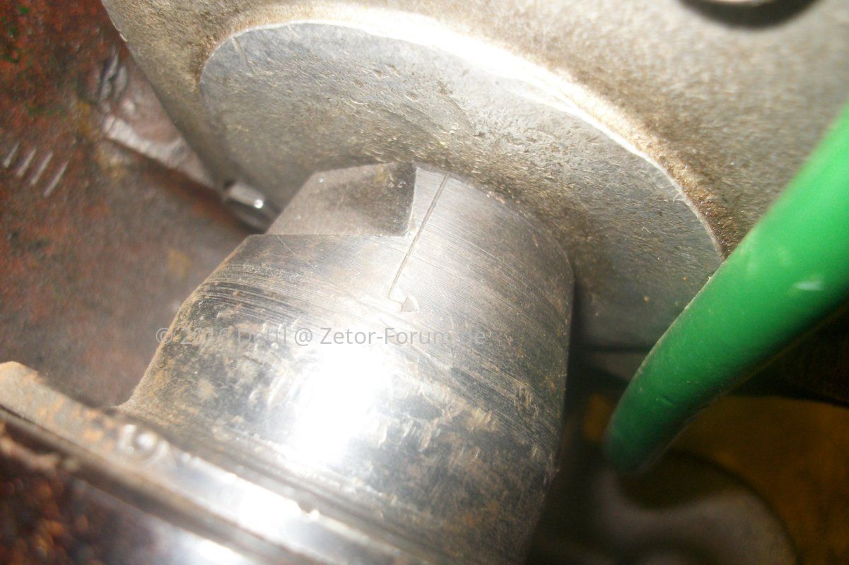

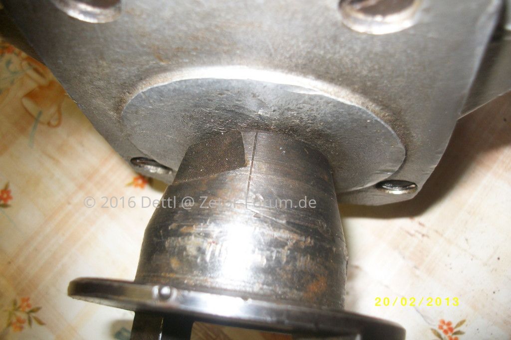

2. - Einstellung der ESP prüfen.
An Umfang der getriebenen Klauenkupplungs- Hälfte ist eine Markierung eingeschlagen mit angesetzten Pfeil zur Drehrichtungsanzeige.
Diese Markierung sollte sich bei Einspritzbeginn mit einem Marker am vorderen Lagerschild der ESP decken.
Bei Dir Flachi erst mal Farbe ab und den kleinen Pfeil suchen.
Sollte am Lagerschild keine Kennzeichnug zu finden sein ( an keiner meiner beiden ESP mehr dran!) Lagerschild in der Breite ausmessen und wenigstens mit Bleistift mittig über der Welle markieren.
Beide Markierungen deckend drehen.
Das erste Einspritzelement steht nun auf Einspritzbeginn.

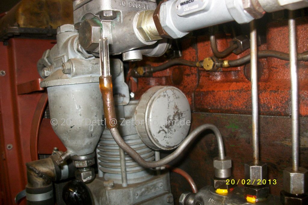

4. -Einstellung mit Kapillarrohr prüfen.
Kapillarrohr Eigenbau DDR- Zeit
Die erste Einspritzleitung demontieren und durch ein Kapillarrohr ersetzen.
Den Motor bei eingestellter Vollförderung der ESP (Vollgas) solange durchdrehen bis das Kapillarrohr blasenfrei mit Diesel gefüllt ist.
Dazu eine Motordrehkurbel verwenden oder (für Faule, mich eingeschlossen!) eben den Starter nutzen.
Nun den Motor wie unter 1. beschrieben drehen, nur mit dem Unterschied, das die Einstellmarke der Schwungscheibe erst beginnend, oben im Schauloch des Kupplungstunnels zu sehen ist, also der Einspritzzeitpunkt noch nicht erreicht ist.
Jetzt das voll geförderte Röhrchen durch Überblasen mit Druckluft oder Absaugen mit Papiertaschentuch leicht leeren, so das sich der Dieselspiegel 10 bis 15mm vor der Mündung befindet.
Dieselspiegel etwa 15mm vor Mündung
Mit Hilfe eines kleinen Werkzeuges das Kapillarrohr ein wenig beklopfen, um letzte Luftbläschen aufsteigen zu lassen.
Der Diesel im Röhrchen muß absolut luftfrei sein, da das Ergebnis sonst verfälscht würde.
Den Motor jetzt laangsaam, am besten durch einen Helfer, in Drehrichtung weiter drehen lassen und den Dieselspiegel im Röhrchen aufmerksam beobachten.
Wenn der Dieselspiegel zu Steigen beginnt, sofort innehalten und den Einstellmarker an der Schwungscheibe ablesen.
Die 17° Markierung sollte mittig im Schauloch, an der motorseitigen Markierung stehen.
Wenn zu schnell gedreht wurde oder das Steigen des Dieselspiegels nicht richtig erfasst wurde (was in jedem Fall eintreten wird), den Motor nicht der Einfachheit halber zurückdrehen, sondern weitere 4 Kurbelwellenumdrehungen vorwärts drehen und das Spiel erneut ablaufen lassen (Überblasen, Absaugen, Klopfen, Drehen, Beobachten).
Im RHB vom ZT 300 soll zurückgedreht werden (@Napi), das aber bitte unterlassen! Das Ergebnis würde verfälscht!
Solange verstellen, drehen und ablesen bis die geforderte Einstellung stimmt!

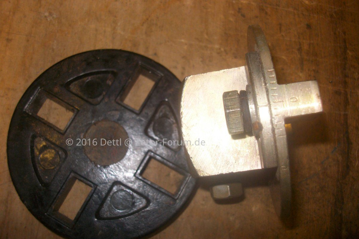

Deshalb die Skalierung von unten an der Klauenkupplung zur ESP, bei mir hier 10 Teilstriche mit jeweils längeren außen und einem in der Mitte.
Aber Ausnahmen bestätigen die Regel, hier eine neue Klauenkupplung mit zugehöriger originaler Pertinax- Scheibe mit Skalierung oben.
Dort kann vielleicht von einer Verstellung von Außenstrich zu Außenstrich von 6° an der KW ausgegangen werden.
