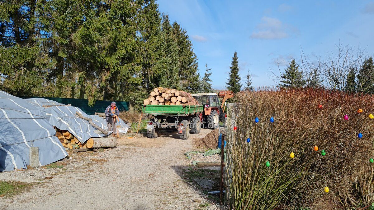

Und nochmal zum Thema Rauchen.
War gestern und heute wieder fleißig im Busch. Erkenntnis. Er Raucht/Bläut ein wenig im Standgas und bei Gasstößen im Stand und wenn mann die Drehzahl anhebt im Stand, um mitm Lader zu handtieren.
Aber bei der Fahrt egal ob halb oder Vollgas ist nix zu sehen. Auch heute mit nem brechen vollen HW60, Zuckersand und leicht Bergauf, 5.Gang, Vollgas und die Drehzahl runter bis 1200U/min war am Auspuff nix zu sehen. Weder Schwarz, grau, blau oder weiss.
Ich tippe bei mir echt auch Kolbenringe/Ölabstreifringe aufgrumd der langen Standzeit.
