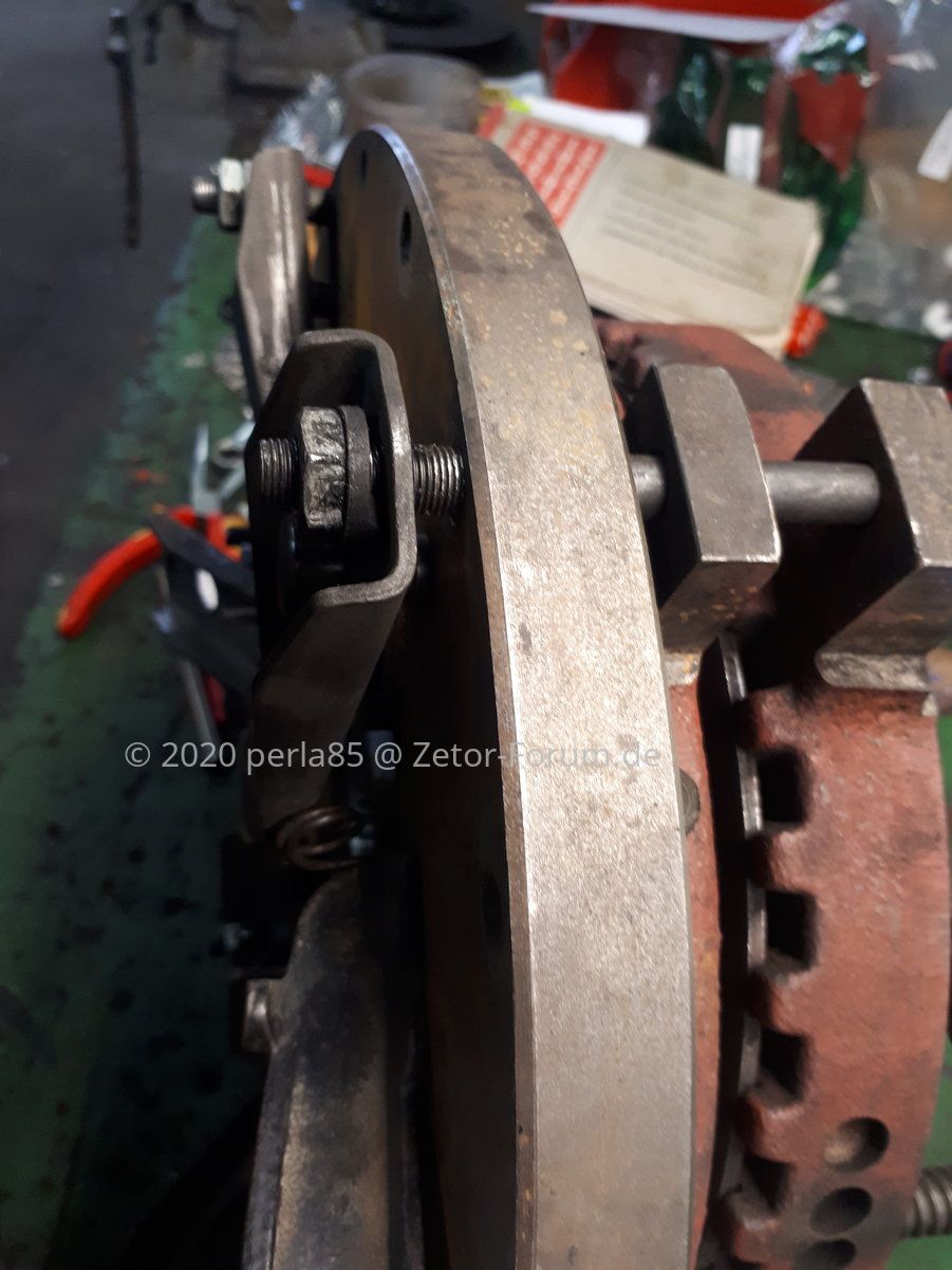

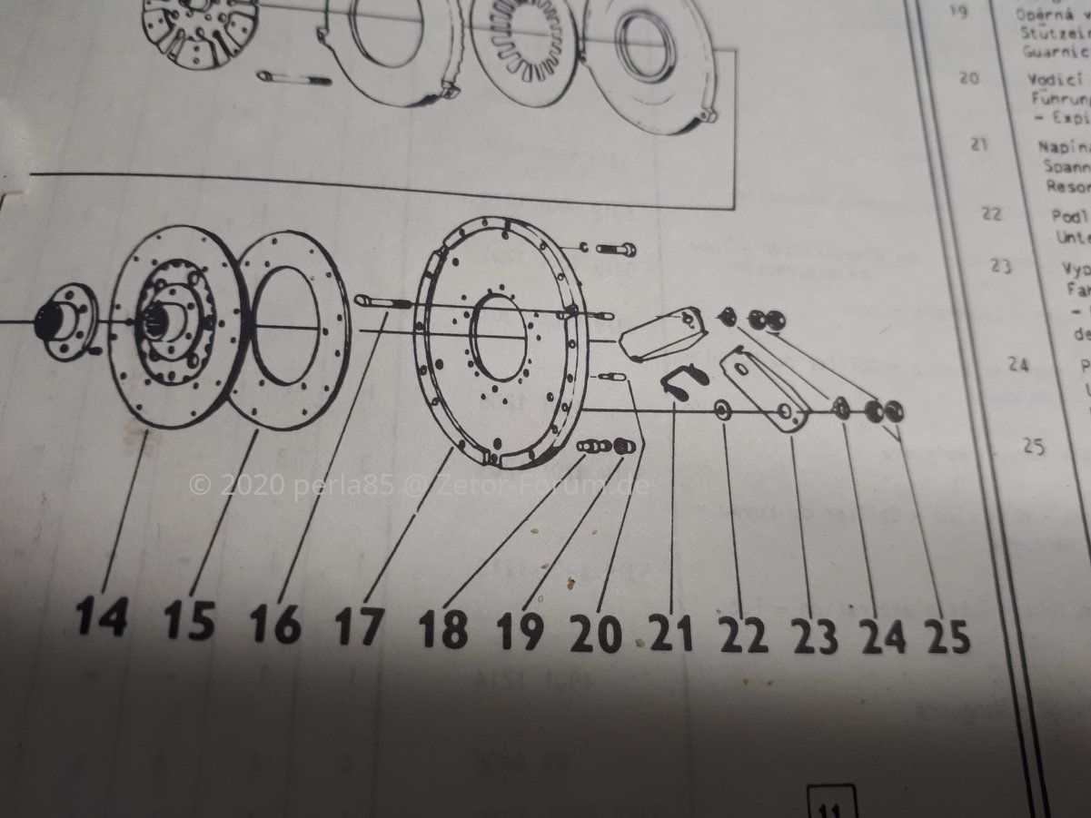

Hallo Leute. Ich bin gerade dabei die Kupplung meines 5211 wieder zusammen zubauen. Jetzt fiel mir auf das etwas in der Ersatzteilliste drin ist, was nicht bei mir vorhanden ist. Es geht um die Nummer 22. Es soll eine Unterlegscheibe sein. Kommt die Zwischen die Druckplatte und dem Finger? Oder ist da wirklich nichts?
Hoffe ihr könnt mir Helfen.
Welches Baujahr ist er denn?
Nr. 22 ist nur eine Unterlegscheibe und ist irgendwann nach 1988 entfallen. Wenn ich das Foto vom Katalog so sehe, ist das doch einer der Querformat ETKs und das dürfte ein ganz früher von 1983 oder 84 sein, da war die Scheibe (3 Stk.) noch drin, aber kann halt entfallen.
Du hast da offensichtlich eh noch nen alten Automaten mit den schwächeren Rückholfedern, lass den mal nicht zu lange mit so arg vorgespannten Feder stehen, das nehmen grade die schwachen mit 2 Windungen gern übel und brechen dann.

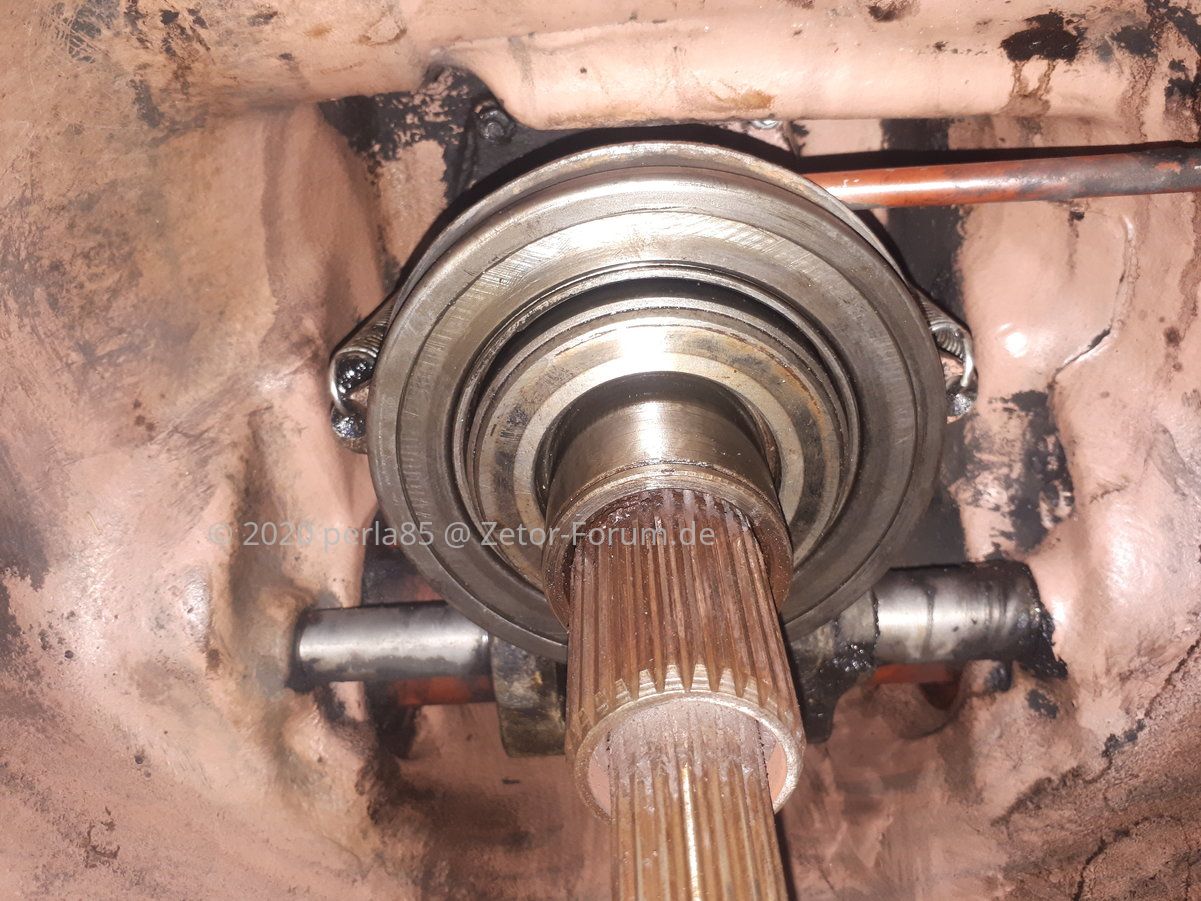

Hallo. Ok jetzt ist alles klar Eine Frage wäre da aber noch Das Zapfwellendrucklager hat ja die 2 Einhängefedern um es wieder in die Endstellung zu ziehen. Wie kommt das Kupplungsdrucklager wieder in die Endstellung? Bei mir kann es sich komplett hin und her Bewegen.
Quasi von alleine... Ne extra Feder gabs an der Stelle nur bis zum 7045 mit mech. Kupplung.
Hallo. Ich muss Leider weiter um Hilfe bitten. Ich habe den Zetor wieder zusammengeflanscht und die Kupplungsfinger auf das Maß Eingestellt. Der Bremsflüssigkeitsbehälter sowie Geber und Nehmer Zylinder sind mit Neu Reingekommen. Ordentlich Entlüftet ist die Anlage auch. Nun hab ich durch das Wartungsloch die Kupplung Angeschaut, während ein anderer das Pedal getreten hat. Das Ausrücklager kommt nur ganz Langsam zurück. Dauert ca. 8 Sekunden bis es wieder in Ausgangsstellung ist. Das Pedal lässt sich meiner Meinung nach auch zu Schwer treten. wo könnte hier jetzt der Fehler liegen?
Problem Gelöst Hab den Schlauch vom Geber zum Nehmer Zylinder Ersetzt. Und siehe da, es Funktioniert Der alte muss innen wohl Aufgequollen sein.
Ja, ist ein bekanntes Problem bei den alten Schläuchen.
