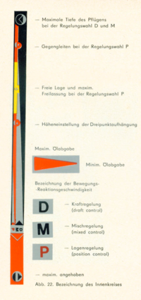

Unser Heckgewicht an der Dreipunktaufnahme steuere ich mit dem kleineren Hebel (20/4 laut Anleitung). Diesen stelle ich nach vorn und das Heckgewicht geht hoch.
der Hebel in Abbildung 20/4 steuert die Regelarten der Heckhydraulik, der sollte bei dir ganz nach hinten geschoben sein, auf P wie positioning control (Lageregelung).
20/2 steuert den Außenkreis, der Frontlader sollte so angeschlossen sein, dass er für den Frontladerbetrieb in der hintersten Stellung steht.
20/3 steuert die Lageposition des Heckhubwerkes - also heben und senken des Heckhubwerkes, wobei ganz vorne dann aber nicht ganz unten ist, sondern die Antischlupfsteuerungs-Position.
Siehe auch Bild 22 "Gegengleiten". Unten ist in Position "Freie Lage" und Heben in "Höheneinstellung" bis "maxim. gehoben".
