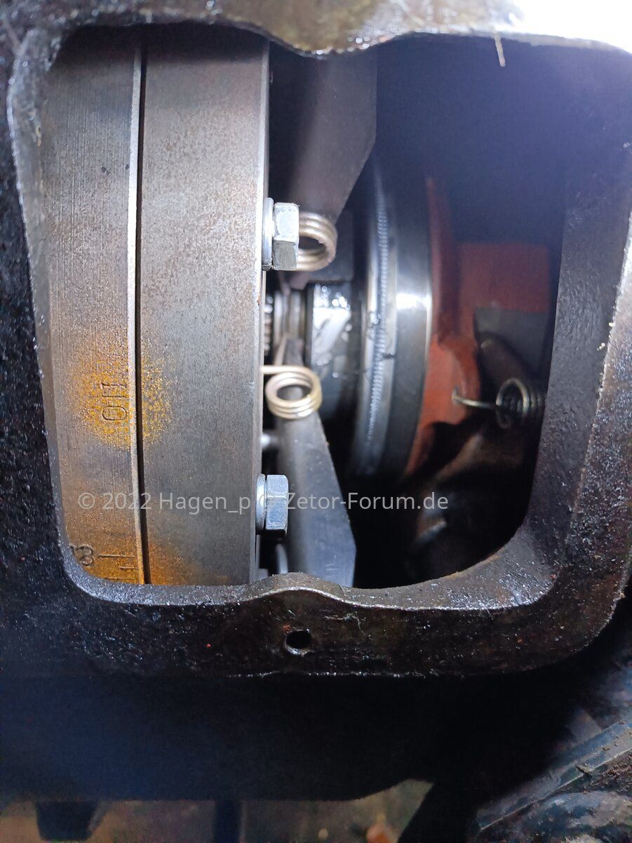

Der Motor kurz gezündet und dann war es wieder das Gleiche. Kupplungspedal kommt nicht zurück.
Das Lager liegt straff an der Kupplung an und geht nicht zurück.
Das große Drucklager flutscht drüber weg.
Keine Ahnug woran das liegen kann.
Könnte doch nur die Rückholfeder über den Federring gesprungen sein aber warum bekomme ich das Lager über das Serviceloch nicht zurück gedrückt.
Wo soll denn der Druck von hinten auf das Lager herkommen?
Ich habe die Faxen dicke.
So ein Elend...

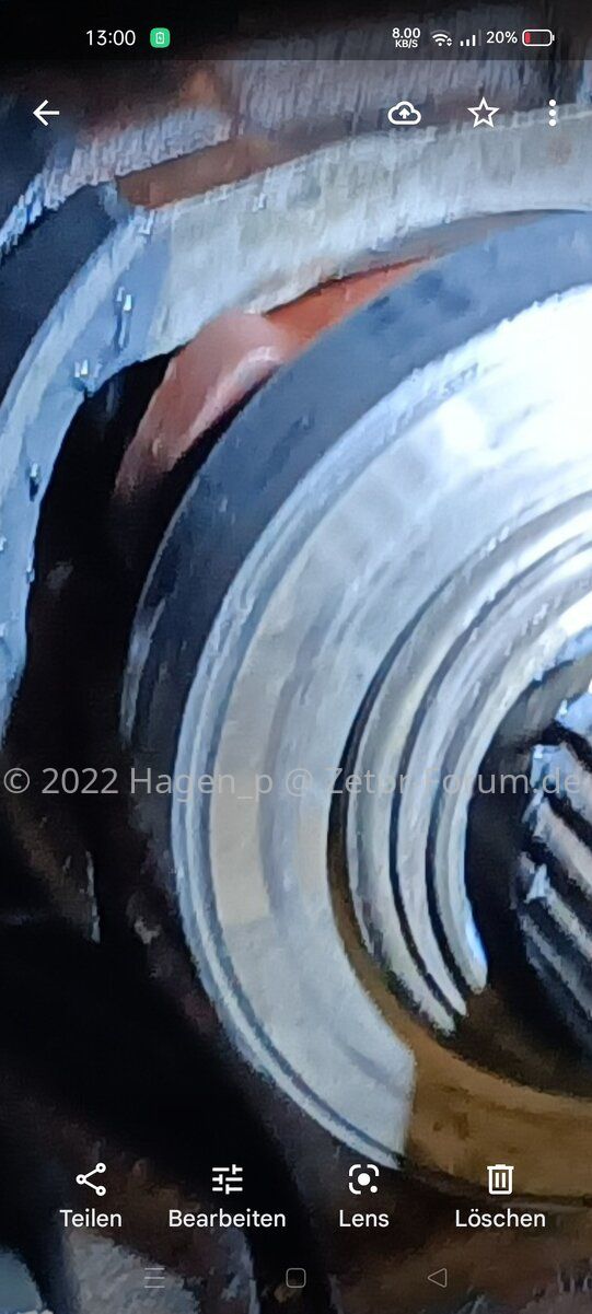

So sieht es aus.
Kommt nicht mehr zurück und lässt sich mit Schraubendreher auch nicht bewegen

Mehr Fotos wo man was genau sieht habe ich leider nicht.
Ist eben nicht erklärlich, dass im Stand alles in Ordnung war (Abstand, Leichtgängigkeit...) und als der Motor kurz gezündet hat bleibt das Lager vorne und zuckt nicht mehr.
Kann ja nur über die Feder und/oder über den Sprengring gerutscht sein aber wie und warum...

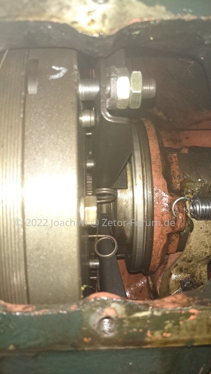

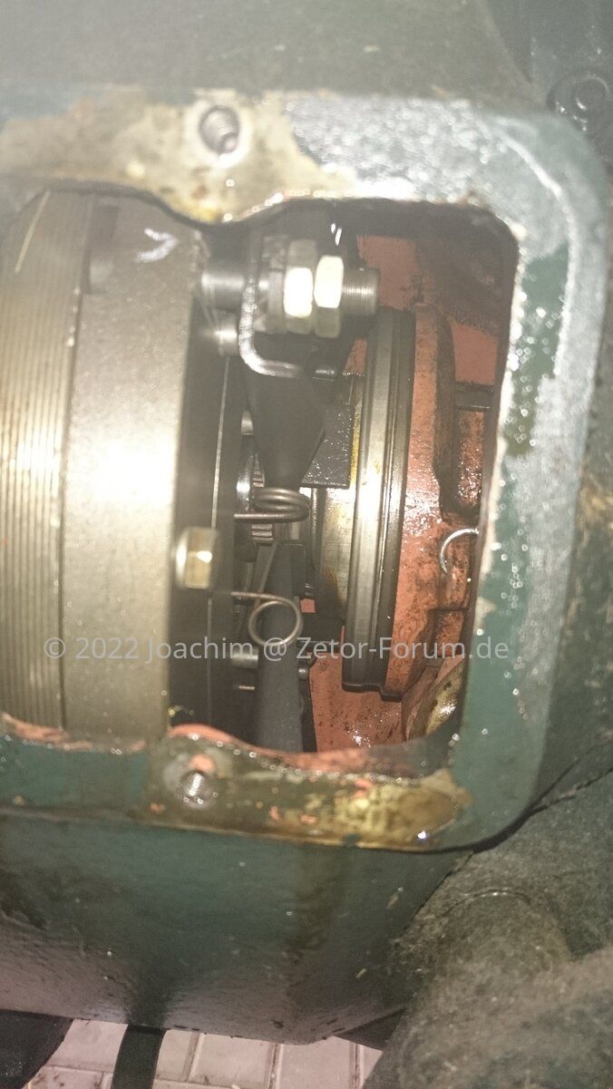

So schaut das bei meinem 5011 aus:
Könntest du noch mal mit Blitz rein fotografieren und den Schärfepunkt mehr auf die Antriebswelle legen bitte?
Irgendwie scheint da was zu klemmen, wenn das auf deinem Foto die Situation ist wo das Lager alleine vorn bleibt. Geht denn die Ausrückgabel (Gussgabel) zurück? oder bleibt die auch vorn?

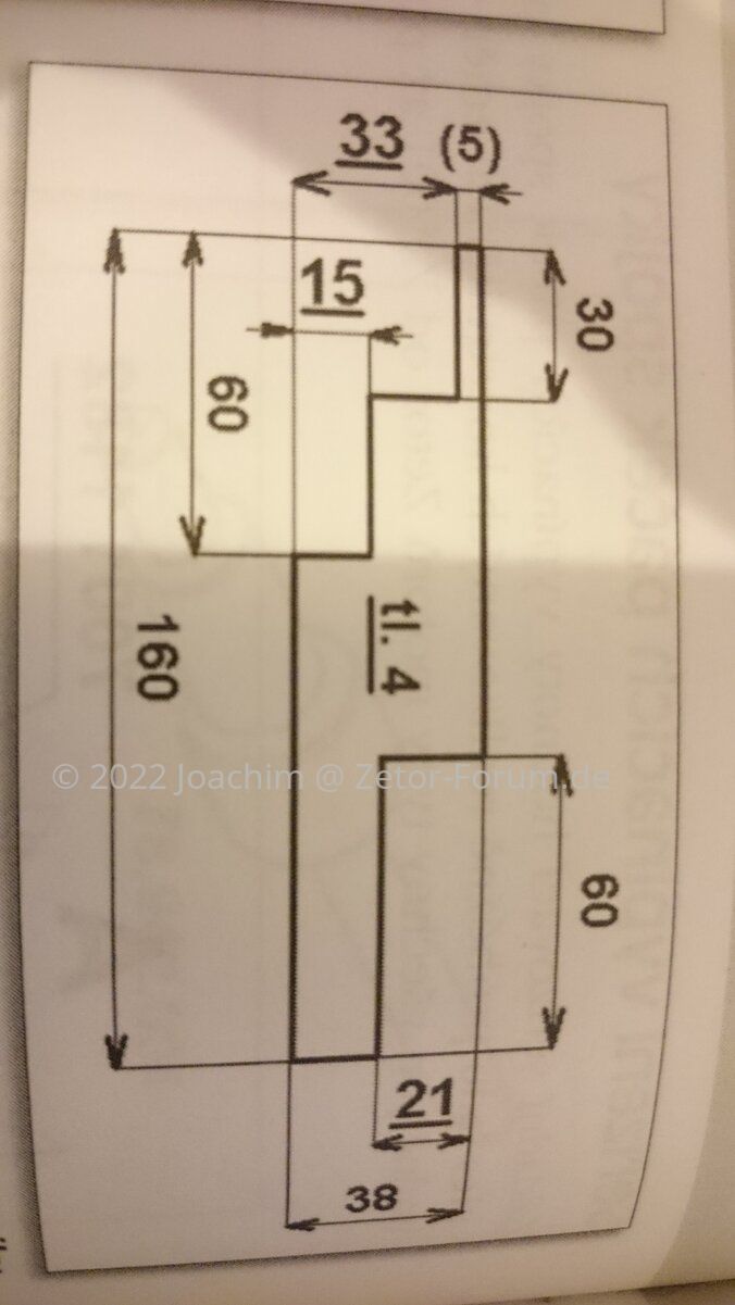

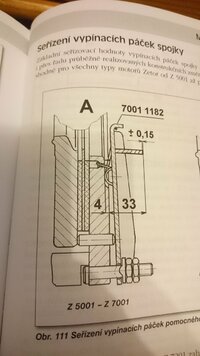

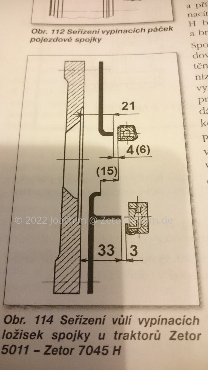

Du hast diese Werte zur Grundeinstellung vor dem Zusammenschieben genommen?
DSC_3615.JPG DSC_3616.JPG DSC_3613.JPG Kupplung einstellen hydr-u-mech Kupplung _neu01.png

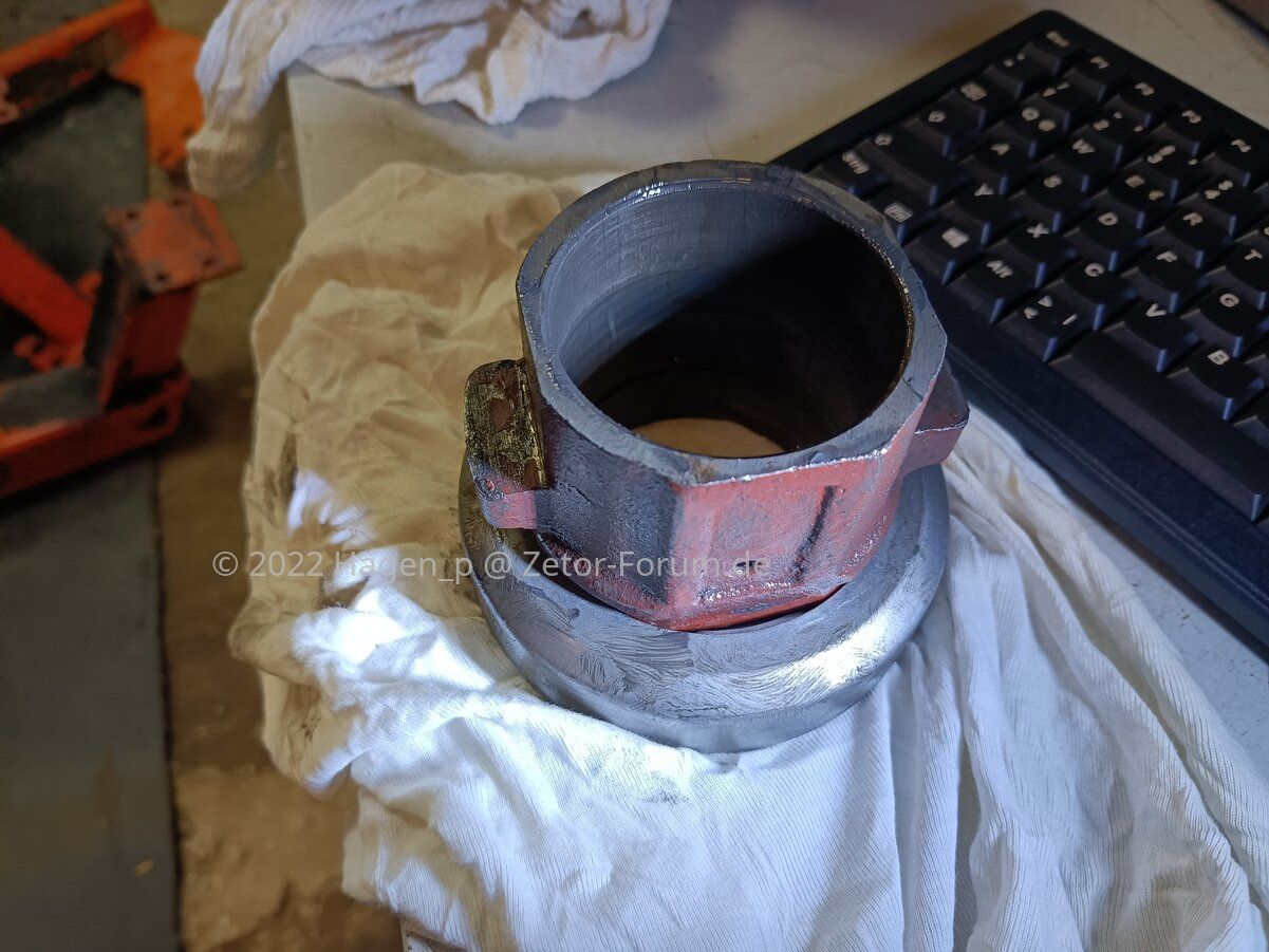

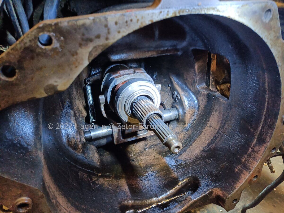

hab jetzt Urlaub und habe mich aufgerafft und den Zetor halbiert.
Wie man auf den Fotos sieht hat sich die Hülse des Ausrücklagers verdrehr und so kam das Lager nicht mehr zurück.
Eine innere Führung gegen Verdrehen gibt es ja niucht?
Hatte jemand von euch schon mal so ein Fehlerbild?
Wüsste jetzt gerade nicht wie ich das verhindern kann. Eingestellt war alles laut Vorgabe...

die einzige Verdrehsicherung die ich sehe sind die flachen Seiten der Hülse welche an dem Ausrückhebel sind. Da kann ich aber mit leichtem Aufwand drüber drehen. Sollten die Hebel rechts und licks leicht nach außen verbogen sein?
Das ist doch Guss?
Wenn ich die zusammenbiege brechen sie doch ab?
Oder soll diese flache Seite oben verhindern, dass es sich verdreht?
Man siet aber keine Abnutzungen.
Die Hülse hatte ich beim letzten Mal nicht getauscht sondern nur das Lager...
Ich habe jetzt ein komplett neues Lager inkl. Hülse verbaut und das lässt sich nicht verdrehen.
Da war die Hülse scheinbar so ausgeleiert, dass sie sich verdrehen ließ.
