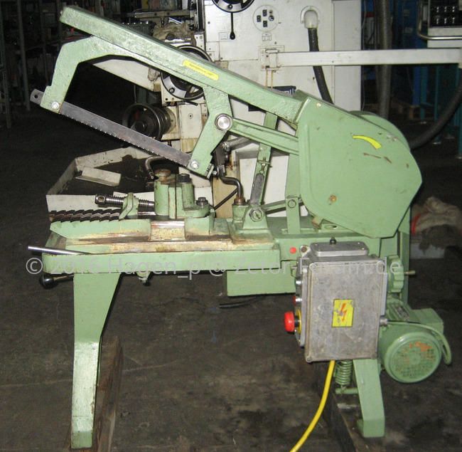

Bericht Gebrauchte Maschinen-Bügelsäge SgB 160 M angeschafft ...

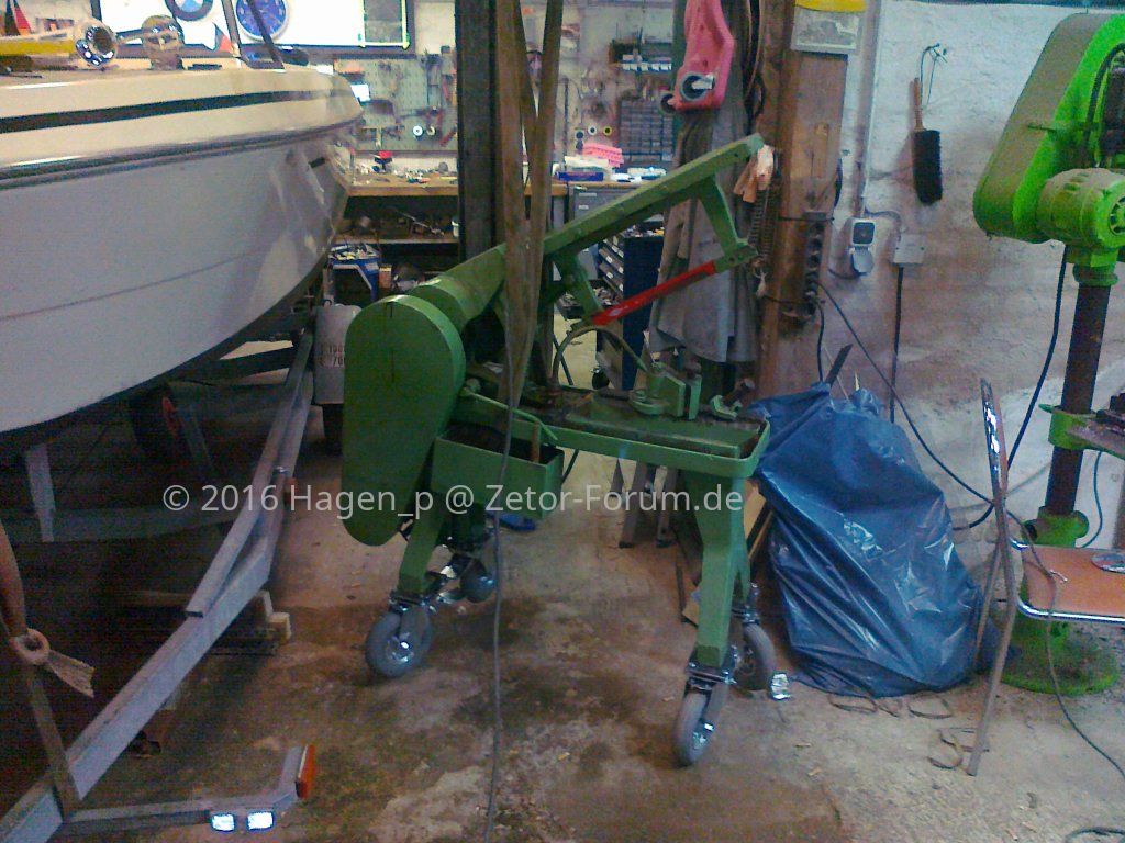

Hab damit den Winkelstahl für den neuen Frontscheibenrahmen vom Boot gesägt. Hat sich sehr gut gemacht.
Hab meine Säge aber auf Rollen gepackt. So kann man sie schön in die Ecke schieben. Und wenn mal Langmaterial zu Sägen ist kann man flexibel drehen und wenden.
Ohne die Querträger war es aber zu wackelig.

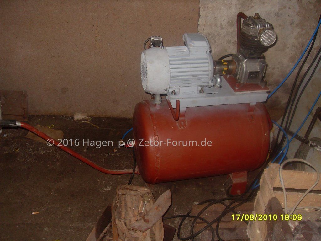

Und wo wir dabei sind hier noch ein Foto von meinem Sandstrahl-Kompressor. Macht sich ganz gut mit dem großen Kessel aber er brauch eben auch ne Weile um den auf 8bar aufzupumpen.
Für den normalen Luftbedarf reicht auch der gute Eigenbau W50 Einzylinder...

- Hast du an der SgB 160 Typenschilder dran? Fotos? Deine könnte ein M/3 oder MR sein.

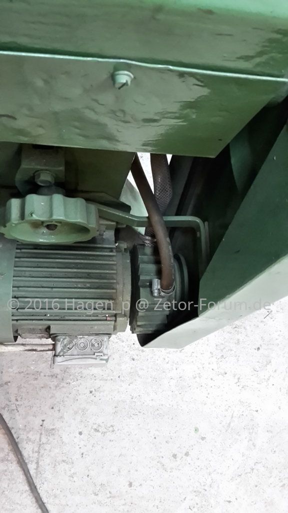

- Kannst du bitte mal Detailaufnahmen von der Kühlung machen? Ich zweifel ja immer noch das meine diese je hatte, was aber halt auch merkwürdig wäre.

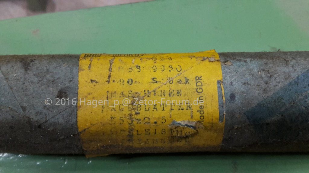

- Was für Sägeblätter nutzt ihr?
Mein steht übrigens auch auf Rollen, kleinere aber. Steht eigentlich gut damit, ok, wenn man nen langes Winkeleisen oder so einspannt, könnte es kippelig werden. Eventuell verbreitere ich das auch noch ein wenig, möchte sie aber weiterhin Platzsparend an die Seite stellen können.
Der Kompressor, der Große, sollte doch eigentlich sogar 12 Bar bringen, oder? Solche sind immer mal wieder bei Ebay Kleinanzeigen drinnen, meist so um die 500 Euro. Taugt der schon zum strahlen?

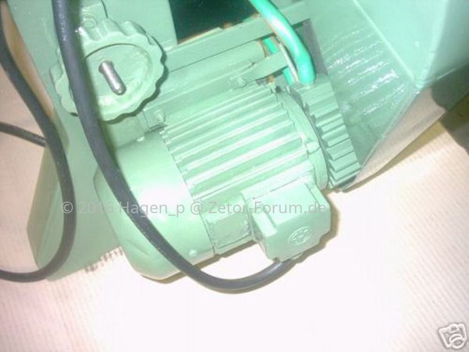

Zur Kühlung ist einfach ne schmale Pumpe auf die Motorwelle gesteckt. Hatte ich auch auseinander und etwas vom Dreck und Kalk entfernt.
Sägeblätter habe ich auch einen Schwung Ostblätter wie du. Auf alle Fälle auf Schub reinmachen die Blätter. Ist sogar ein Aufkleber bei mir drauf dazu.
Die Fotos habe ich aus den Netz. Sind nicht meine!
Rechts die Pumpe
Oben das gelbe Schild mit dem Sägeblatt
Quelle: unbekannt
Ach und zum Kompressor:
Er wird sicher auch 12 bar können aber dann brauch er noch länger zu Aufpumpen.
Lasse ihn aktuell bei ca. 9bar abschalten und bei knapp über 6bar wieder zuschalten.

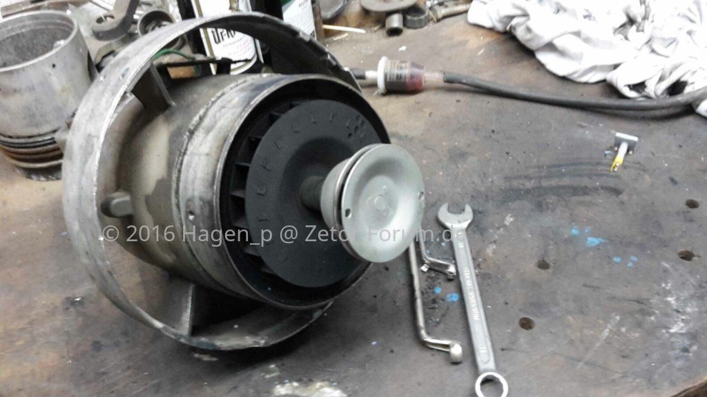

Kann man 1-2 min Strahlen. Hab ja auch nur eine kleine Strahlbox wo man mal Kleinteile putzen kann. Hatte jetzt den Zerstäuberteller meiner Dieselheizung gestrahlt (mit Glasperlen) und er sieht aus wie neu.

Und an die Bilder für Joachim habe ich gedacht:
>Pumpe am Motor<
>nochmal Pumpe>
>Sägeblätter<

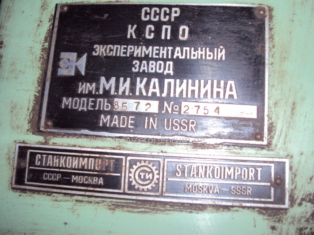

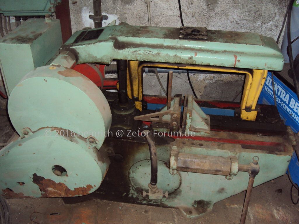

Hier ist meine:
Ewig nicht mehr benutzt. Russisches Fabrikat:
Oh, die ist schon ne große Ausführung.
