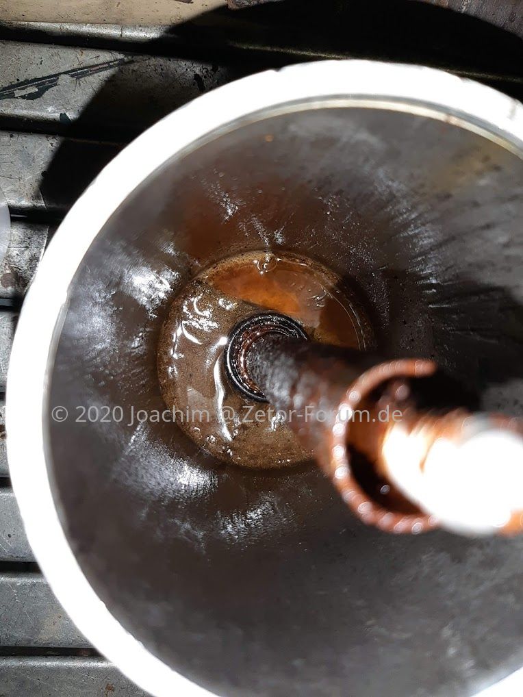

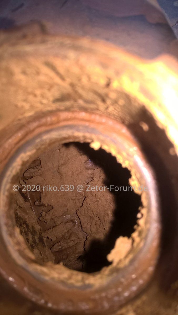

Mal wieder was nettes. Da soll man n Kühlwasserwechsel machen, und dann stellt man fest, war Kaffee drin.
Öhm ja.
Also Freunde. Alle 2-3 Jahre Kühlwasser wechseln nicht vergessen. ;) :D

Ja richtig. Denn dann endet es so:
Blick unter den Deckel in den Kühler.

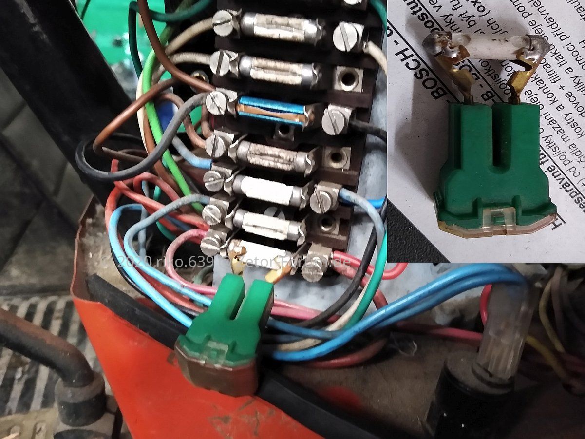

Und heute eine Delikatesse gefunden. Professionelle Sicherung. Unsinnig. o_O:D:D
17.956
Vor allem erst noch was zu löten und zu basteln. Ok, wenn Wochenende ist und man keine Sicherungen mehr zur Hand hat, aber schon interessant wie kreativ manche werden.

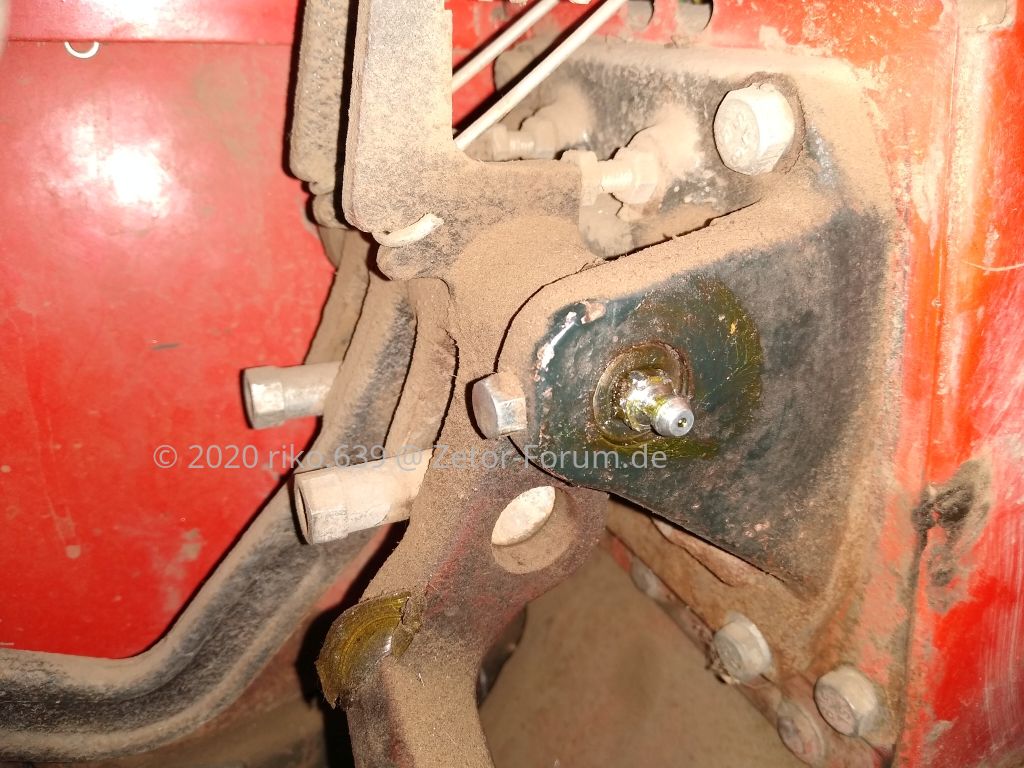

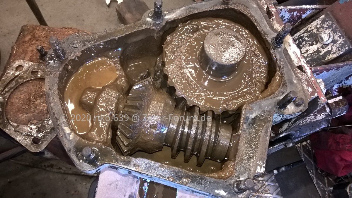

Und das ist Lenkung TZ4-K12. Leider ist es ganz Normal in diese Zustand zu finden :unsure Kein Öl
17.956
:shock Oh, das ist schlecht. Aber du hast Recht - die Wartung wird oft "vergessen" und irgendwie besonders oft bei Traktoren die auch noch viel draußen stehen müssen.
